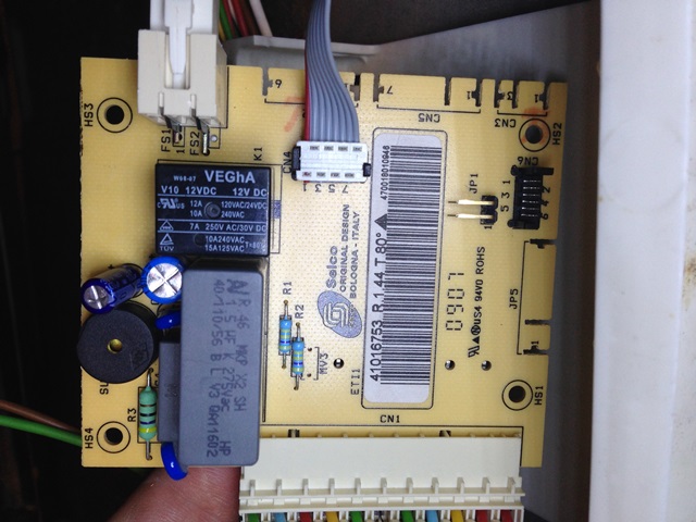

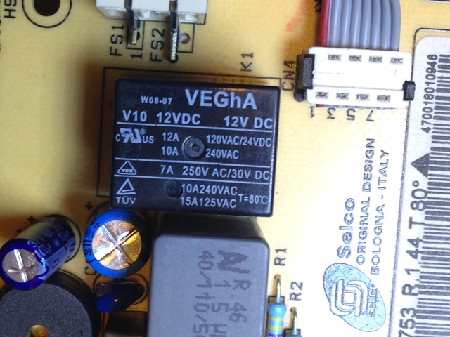

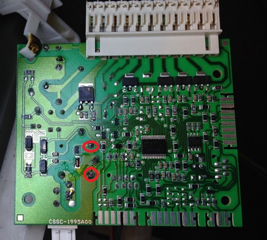

Buonasera, finalmente ci sono riuscito, ecco le foto della scheda, i punti cerchiati sono quelli dove ho misurato i 10V.
idee?

Re: lavastoviglie candy non scalda acqua
Idee! : WohoW :
Scusa ti dico di fare delle cose , ma non le fai!
Ho due cose da dire .
prima cosa, ti ho chiesto più di una volta di ripetere quella misurazione in DC e non in A C ,
In quanto questo relè funziona in continua e non in alternata , ma non ricevo risposta.
Ti avevo consigliato di guardare lo stato delle saldature dei piedini del relè e niente ,
ma a quanto pare , se la vista mi aiuta ancora un po si vedono malconce . O sbaglio?
È una mia impressione o proprio quella tra i cerchi rossi è a dir poco fusa e nera?
Ciao, la misurazione che ho fatto (10 V ) è in DC. Per quanto riguarda la saldatura che tu hai mensionato
anche per me ( che sono profano ) non è bella da vedere , ma il mio collega mi aveva detto che è OK.
Veramente più che dire devi fare,
Tu dirai , che cosa devo fare ,
io ti rispondo, come prima cosa le saldature sui piedi del relè .
Poi provi .
altrimenti se neanche dovesse funzionare , siccome hai misurato quasi 11 V sui capi del relè , quindi viene alimentato, sostituiscilo.
