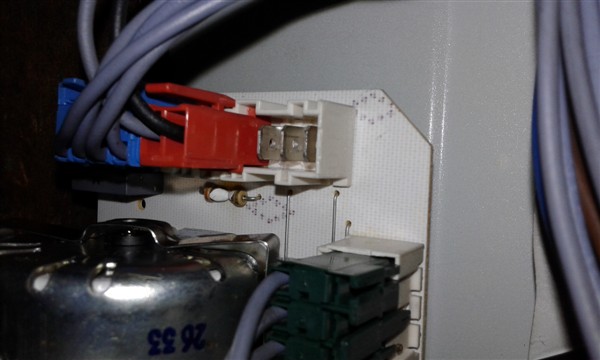

Ho poi fatto una ispezione al timer per cercare qualche segno evidente di danneggiamento nella zona di arrivo del contatto rapido a tre fili ed ho trovato che una resistenza si è bruciata come risulta dalla foto allegata.

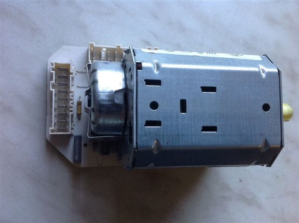

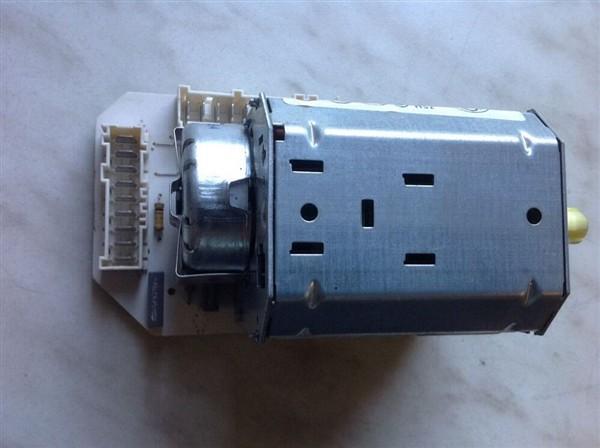

In queste condizioni non si riesce a capire il valore della resistenza. Ho fatto una ricerca con il codice del timer e sono riuscito a trovarne uno dove si vede la resistenza integra. Purtroppo i colori non sono ben chiari ma forse Dalmos riesce a capire il valore nella foto allegata

- Questo è il mio timer con la resistenza bruciata
- TIMER 002 (600 x 360).jpg (41.14 KiB) Visto 2573 volte
- Questo è il timer trovato su EBAY con la resistenza integra
- TIMER 001 (600 x 448).jpg (50.32 KiB) Visto 2573 volte

Forse ho sbagliato qualcosa ma è sparito il mio ultimo aggiornamento. Comunque oggi ho fatto una prova per vedere se utilizzando il bloccaporte acquistato dal ricambista e ponticellando i morsetti 3 e 4 era possibile far funzionare la lavatrice anche se con lo sportello non bloccato. Un ritorno ai precedenti modelli che non lo prevedevano.
Ebbene la lavatrice esegue i programmi normalmente.
Poi ispirato da una osservazione di Dalmos in un altro post circa un cavo tranciato, ho iniziato ad ispezionare l'area del timer dove arriva il cavo che viene dal bloccaporta. ho visto che c'è una resistenza evidentemente bruciata (vedi foto). Il problema è determinare il valore per la sostituzione. Con il codice del timer ho trovato su Ebay la foto di un timer in cui si può vedere la resistenza ma non riesco a decifrare i colori per determinare il valore.

- Qui si vede la resistenza integra
- TIMER 001 (600 x 448).jpg (25.89 KiB) Visto 2571 volte
- Qui sivede la resistenza bruciata
- TIMER 002 (600 x 360).jpg (41.14 KiB) Visto 2571 volte

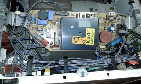

Il problema c'è ma non è poi detto che sia il timer stesso a bruciare la resistenza. Vista la semplicità de circuito sul timer, è possibile che il problema possa essere indotto dalla scheda di cui allego foto.
Per evitare di sostituire il timer e constatare che magari si brucia anche il nuovo, ho deciso che la lavatrice può andare vanti anche senza il bloccaggio della porta.
Ho quindi fatto un ponticello dei terminali 3 e 4 sul timer e ho provato un ciclo completo di lavaggio.
Il ciclo è stato completato in maniera soddisfacente e ho deciso che, sperando di non avere altri problemi, la lavatrice può continuare così.

- Questa è la scheda di controllo. Se fosse lei la causa temo sarebbe molto costosa
- TIMER 003 (600 x 360).jpg (76.83 KiB) Visto 2563 volte
