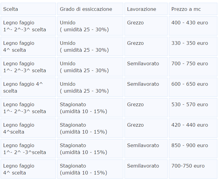

questa è una tabella indicativa dei prezzi del faggio al mc

PSS: la tavola è già tagliata e va a 800 € al metro cubo + iva
