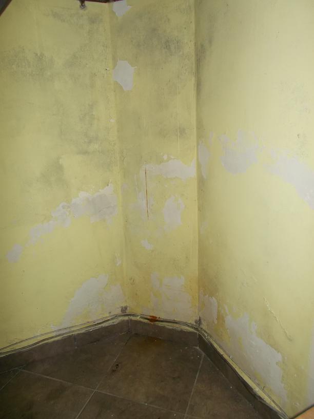

Per umidità mi riferisco all'acqua che viene "da sotto" e non da sopra con la pioggia. Per esempio questa è la porzione di muro interno ad angolo in corrispondenza del tubo di grondaia, in cui è anche alloggiata la scala interna per accedere a primo piano:
ritengo che la muffa visibile si sia generata a causa della mancanza dell'ultimo tratto del tubo (vedere foto del primo post del thread) che faceva scolare tutta l'acqua piovana raccolta sul tetto sul tratto di muro esterno in corrispondenza dell'angolo in foto. Dopo i lavori, da ignorante in materia, ritenevo che il problema dell'umidità in quell'area di casa si fosse risolto, però l'utente antoniozambri sostiene il contrario: "L'umidità di risalita la avrai comunque". Perciò chiedo, questa volta a te, che si può fare? Parli di "adeguata coibentazione", puoi spiegare meglio, a uno come me che non è del settore, che tipo di lavoro intenderesti eseguire in quella zona per risolvere?

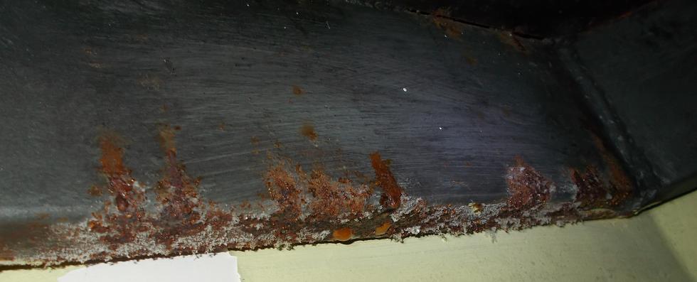

Poi c'è anche l'umidità che genera la stufa a gas che uso d'inverno, che ho messo a primo piano ed è la mia unica fonte possibile di riscaldamento. Di recente mi sono accorto di macchie rossastre sempre lungo il muro ad angolo della precedente foto ed ho scoperto che provenivano da una porzione della scala adiacente al muro:
e credo che la causa sia la condensa generata dalla stufa. Voi che ne pensate?

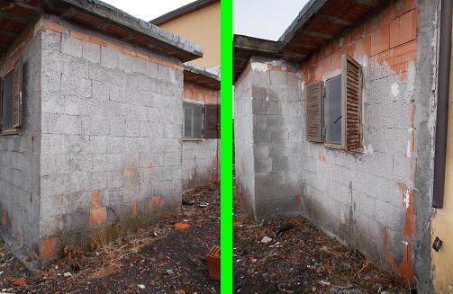

Infine c'è l'umidità di risalita che, almeno per me, è evidente sui una parte dei muri esterni dove non è presente il cordolo di cemento, ovvero la porzione di casa più piccola (cucina-bagno-lavanderia):
su questo problema purtroppo non ci siamo messi d'accordo col proprietario e non sono riuscito ad ottenere di ampliare il cordolo anche in questa area murale. Il muratore mi aveva assicurato che l'incidenza di questa ultima umidità era trascurabile però, vista la manifesta imperizia nel suo lavoro, non sono più propenso a credergli. Come la vedete?

Ma tu scherzi !
Come fai a non renderti conto che con un muro fatto di mattoni , in cui tra di essi molti muratori non mettono neanche la calce per unirli , ma la mettono solo alla base .
E addirittura senza intonaco e quindi ovviamente senza pitturare , con alla base sterpaglia e senza nemmeno un massetto inclinato di 1 m che allontani dal perimetro l'aqua piovana ,
Tu possa stare senza umidità alle pareti !!.
Ma lo sai che l'acqua piovana che va vicino a quelle pareti esposte , attraverso le fessure di giunzione dei cosi detti termoblocchi , arriva fino alla parete interna !
E se pure non ci arriva acqua , è il mattone stesso che si inzuppa e la trasmette.
Io non ho parole
Questa situazione che hai tu , le ho viste solo in casolari abbandonati in campagna che servono per conservare attrezzi ,
Ma per viverci bisogna rifinirla pure esternamente con intonaco cementizio e tutti gli accorgimenti necessari , altrimenti questi problemi non ti lasceranno mai .

Scusa se rileggo ora, ma tra vari impegni non ho potuto stare dietro! Il perimetro della casa, vedendo le foto, è circondano da terra o comunque materiale permeabile! Li per fare un lavoro come si deve va fatto una intercapedine! Ma se ciò non è possibile alla buona si fa, come descritto dall'altro utente, un marciapiede almeno che allontani il più possibile l'acqua! Poi a vedere le pareti è normale che passa l'acqua! Vanno sistemate! Per il tetto tutto esatto come descritto, è impensabile risanare senza eliminare il vecchio!

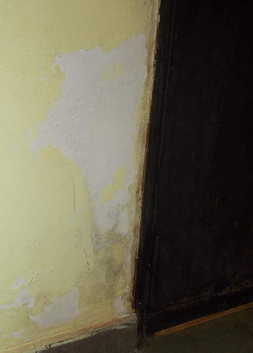

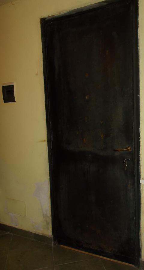

Per ultimo vorrei chiedere un chiarimento sulla condensa che di sera/notte trovo sulla superficie della porta d'ingresso: lungo il contorno (in particolare gli angoli) e lungo una linea orizzontale che passa per il pomello esterno; metto anche una foto della porzione di parete adiacente al cardine inferiore:
Ribadisco che non ne capisco nulla, volevo chiedere se si tratta di acqua di risalita o condensa formata dalla differenza di temperatura interno/esterno e come mai proprio in quelle zone della porta.

secondo me quella casa è al limite della vivibilità, in ogni caso quella per me è umidità di risalita

Quella è umidità di risalita, non condensa! Viene da sotto! Per risolverlo ci sono vari interventi, dipende da quanto uno vuole spendere! Posso dirti, se vuoi stare in un budget contenuto ( ma lo risolvi diciamo in parte il problema), rifare l'intonaco interno con un intonaco traspirante deumidificante! Lo rifai, partendo dal basso, per un'altezza di seno un metro! Per l'esterno se fai l'intonaco poi sopra applicaci della pittura silossanica! Io all'esterno non farei completa l'intonaco, ma lascerei (partendo dal basso) una fascia senza intonaco alta almeno un metro e la coprirei con una zoccolatura di lastre di pietra messe a secco ( solo appoggiate e tenute con un piccolo gancio lasciando tra queste ed il muro uno spazio di un cm), questo fa in modo che tale zona murale, sia interna che esterna, respiri! Dove hai il tubo della grondaia, se ti riferisci a quello, occorre fare un marciapiede di almeno 1,50 cm, tieni lontano la pioggia!
L'intercapedine sarebbe utile farlo su tutto il perimetro della casa, se puoi farlo!
