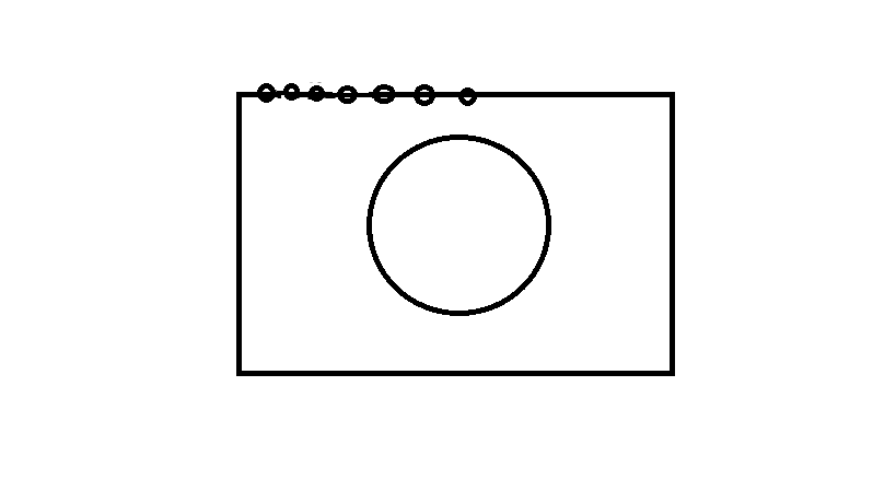

Re: Sostituzione scatole derivazioni rotonde con rettangolari,help!
Un altro sistema un po lungo ma che limita i danni è quello di eseguire una serie di fori da 6 mm. con una punta widia da muro e trapano attorno al contorno disegnato sul muro, i fori andranno un po ravvicinati ma eviteranno che andando con cacciavite e scalpellino ti cada il muro...... Devi anche intuire da dove vengono i corrugati e non forare sul loro percorso. Allego disegno parziale per capirci meglio.

Un bel giocattolino che stò per provare.Mi sorge solo un dubbio:quando abbasso la sede della ghiera per inserire la punta da demolitore ed inserisco la punta fino in fondo,lasciando la ghiera,la punta è incastrata,ma se provo a tirarla ha un gioco di 2/3cm.E' normale cosi? :roll: immagino di si
le scatole le segno infatti con la matita nel muro,ma ho preso lo scalpello piccolo di taglio e andando l'ungo il contorno interno della matita,faccio la traccia e poi inizio a rompere man mano.Infatti alcune mi sono venute discrete(vedi foto sopra).Per il flessile,ci vuole il disco da muro?attualmente ce l'ho da legno,da taglio ferro e da limatura.Per la muratura,ho scritto cosa ho preso,dovrebbe essere buona come malta,che dovrebbe venire,impastandola.Per il tuo lavoro da tuo fratello,super complimentitieni in considerazione di segnare la cassetta a matita sul muro e poi tagliare il mattone con il flessibile
