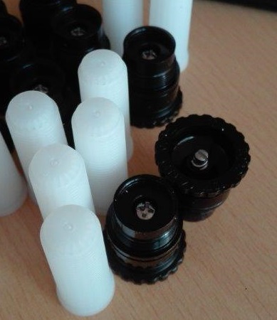

Ho comprato le testine nuove e mi hanno dato anche i filtri,
le nuove le avvito a mano o vanno strette molto? Devo mettere un pò di teflon?
i filtri sono solo appoggiati?

Avvitarle stringendo quanto basta perché non si svitino da sole; stringere forte non serve.
Io i filtri li ho sempre tolti perché, usando acqua di pozzo che presenta qualche piccola impurità, dopo poco si otturavano ed ero costretto a rismontare il tutto per pulirli.
Comunque è tutta questione di manualità che imparaerai ben presto perché una revisione gli ugelli la 'pretendono' spesso; la regolazione attraverso la vite superiore è utile per aprire o chiudere l'ampiezza del getto.

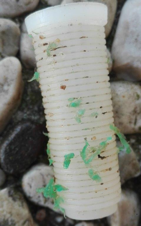

Ho smontato la vecchia testina ed il filtro, all'interno ho trovato dei residui di plastica verde che non ho capito da dove arrivano,
comunque ho rimontato filtro e testina nuovi ma fà come prima, l'acqua esce a fontanella... : Sad :
Re: Impianto irrigazione
Fai scorrere 5 secondi l'acqua senza la testina, così tutto lo sporco dovrebbe uscire fuori. Riguardo a quei pezzetti verdi, l'unica cosa che mi viene in mente è il filo del decepugliatore che si sminuzza quando batte nelle pietre. Naturalmente, come abbia fatto a entrare dentro l'irrigatore rimane tutto da scoprire... :shock: :?

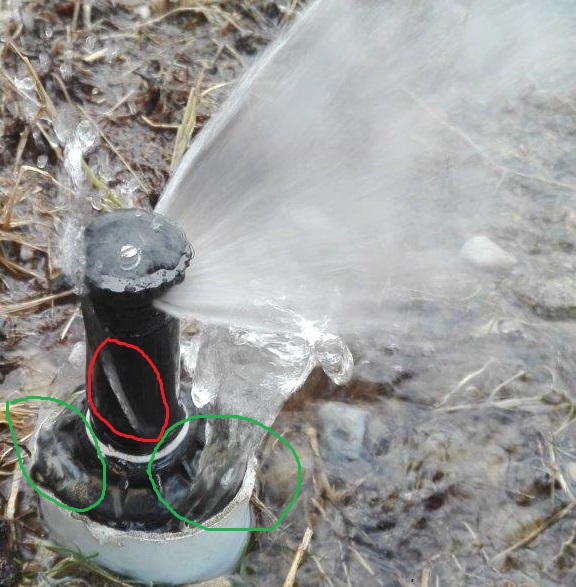

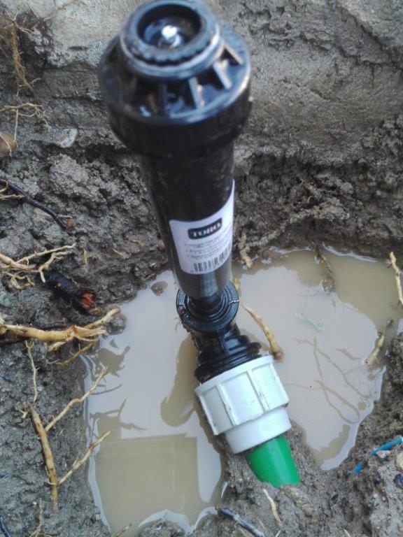

L'acqua esce in abbondanza,
solo che un pò esce dalla testina, un pò sembra uscire dal corpo dell'irrigatore (cerchio rosso) e la maggior parte esce tra il tubo di plastica bianco di protezione e tutto l'irrigatore (cerchi verdi)
Credo che quell'irrigatore vada cambiato.

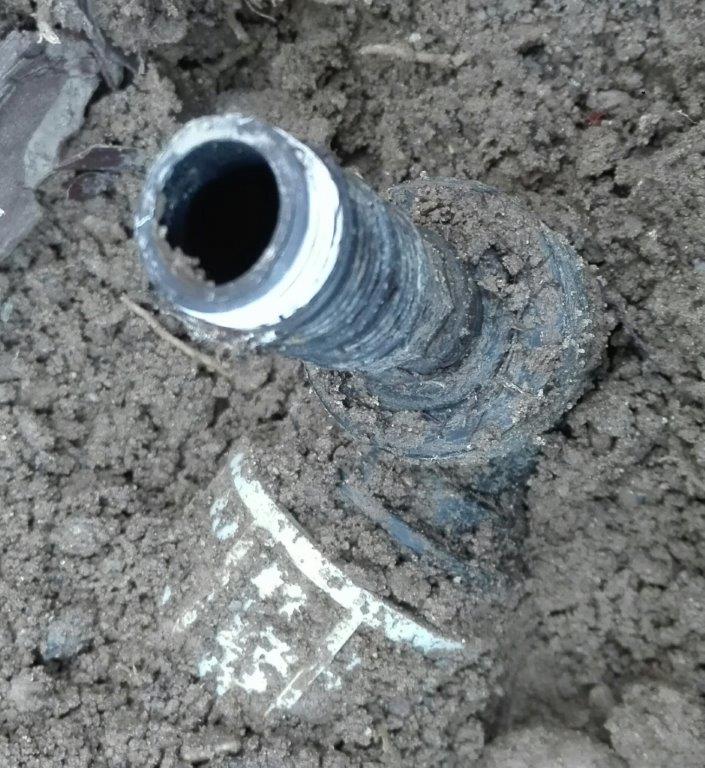

Ho scavato l'irrigatore, era lento e l'ho svitato con due dita, anche il gomito avvitato sul raccordo bianco era lento, si svita a mano.
Secondo voi il raccordo bianco è una ghiera che si avvita sul gomito o per stringerlo devo scavare ancora per far girare tutto il gomito?
Per rimontare il nuovo rimetto il teflon e stringo a mano o uso un giratubi?

Ho montato l'irrigatore nuovo, ma il problema era nel gomito, che ha un taglio probabilmente causato dal gelo, oggi lo smonto e lo cambio.

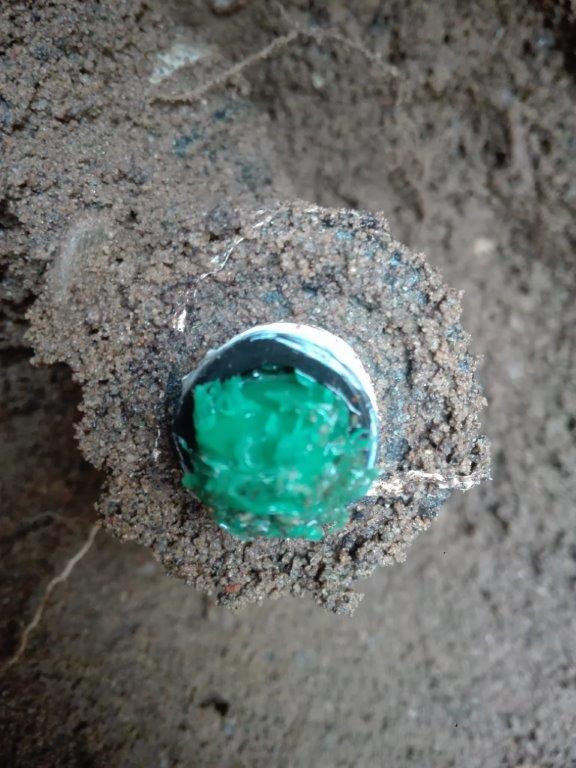

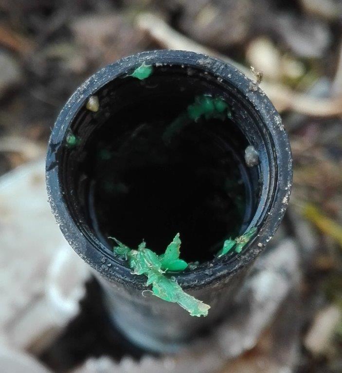

Ho poi risolto l'arcano dei misteriosi filamenti verdi che avevo trovato negli altri irrigatori.
Ne ho scoperti due che sono gli ultimi della altre due linee che erano stati sotterrati, perchè? Perchè non funzionavano.
Li ho scavai e ho smontato gli irrigatori, nel tubo si vedeva qualcosa di verde...
