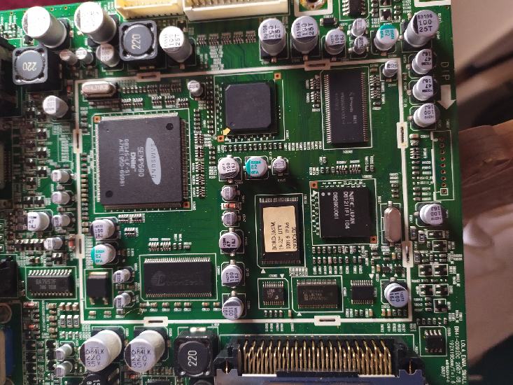

Lo schermo si vede blu . Per poco tempo e poi nero con quel fortissimo rumore di disturbo come una radio quando non prende la frequenza ,ho così provato a scaldare con il phon la mascheratura così facendo il rumore finisce e si sente l'audio pulito ma lo schermo nero a questo punto penso sia qualche condensatore sotto la mascheratura
Massi 80
Messaggi: 641
Re: TV non si vede ma si sente
Messaggio da Massi 80 »
Tolta la mascheratura si presenta cosi

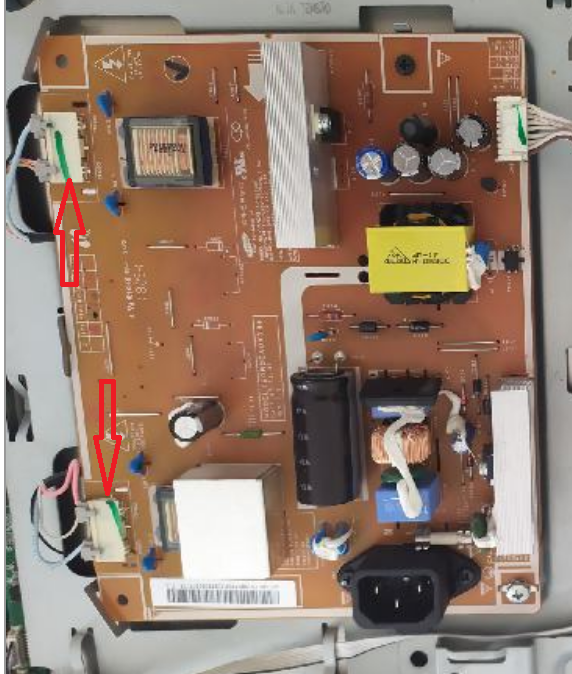

ma la prova della lampada l'hai fatta ?

ed hai individuato e controllato l'inverter ?
che modello è il televisore ?
Messaggi: 17910
nel frattempo mi potresti controllare la tensione presente ai capi
di quei due connettori che ho indicato con le frecce ?
