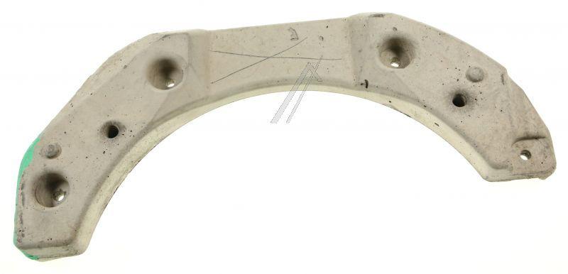

stefanonet ha scritto: ven 31 dic 2021 4:50 pm Esatto, non ha il mattone superiore ma credo, (l'ho visto anche in altre macchine) un contrappeso semicircolare perimetrale posto sul lato frontale della vasca.

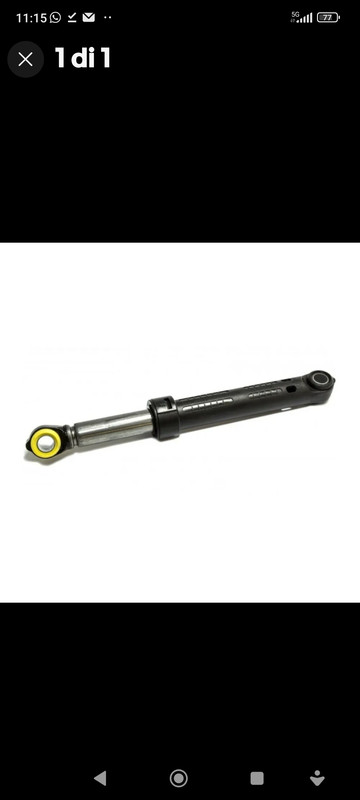

Io nel frattempo ho risolto, ho ricambiato i 3 ammortizzatori scartando a priori i suoi originali e optando per un modello simile della tedesca SUSPA se pur non specificatamente dedicato a questa macchina che facilmente adattato negli attacchi. Ho mantenuto la forza di 100N come quelli di serie.
La macchina va come non è mai andata. Sono proprio soddisfatto.

Buongiorno, ho visto la modifica apportata, Le chiedo cortesemente dove ha acquistato i 3 ammortizzatori della SUSPA e se ha dovuto attuare delle modifiche per il montaggio. Grazie

Chiedo scusa a tutti per il ritardo, mi sono perso le notifiche. Gli ammortizzatori che ho preso marca suspa sono questi in foto e hanno l'anello giallo, forza 100N come quelli di serie. referenza 383EER3001M oppure finale 1B, credo fossero adatti a vecchi modelli di LG, nessuna modifica attacchi stesso diametro utilizzando i fermi a supposta originali.Immagine

In 2 anni di utilizzo posso dire di aver risolto
