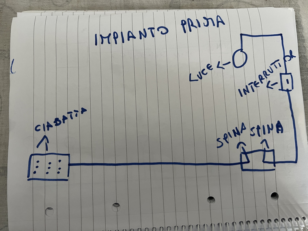

Prima in quella cassetta avevo attaccato due prese, in una presa avevo attaccato una luce con l’interruttore nell’altra la ciabatta per le altre spine. Vorrei fare la stessa cosa ma allacciandomi direttamente alla corrente invece che alle spine.

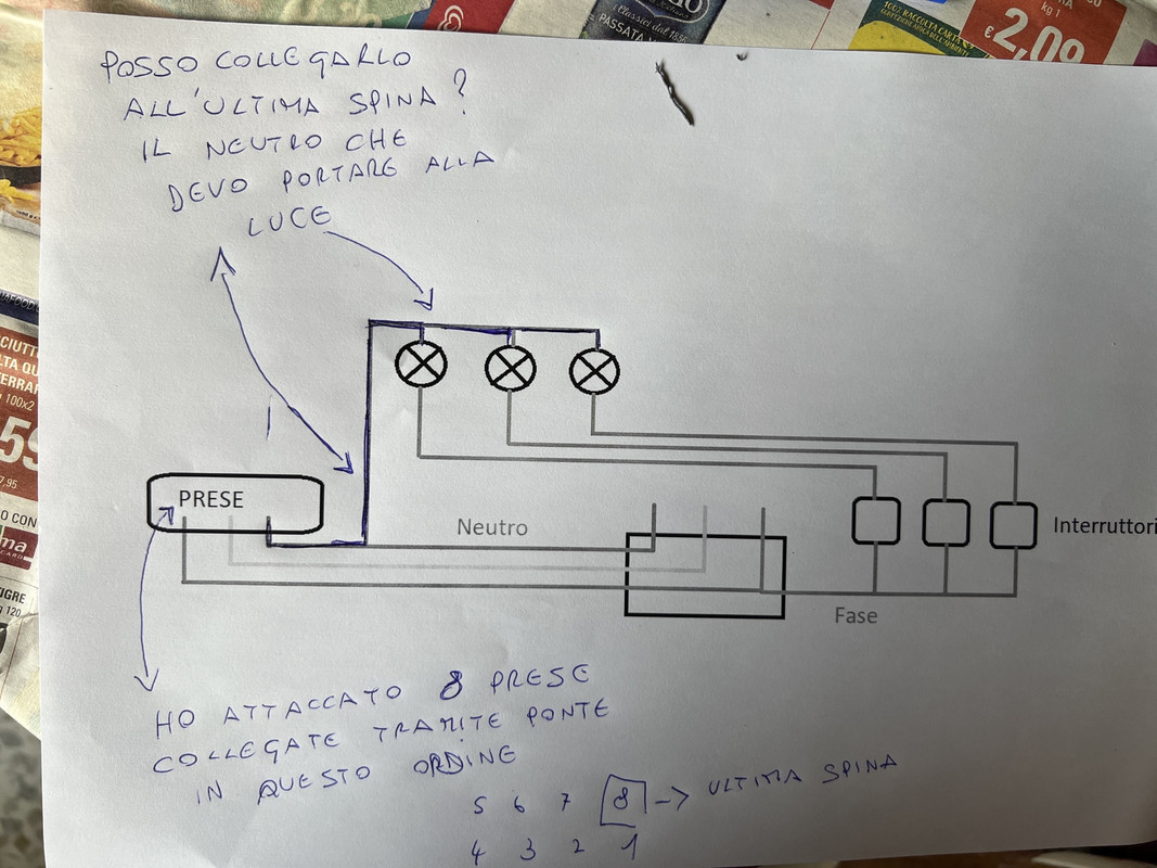

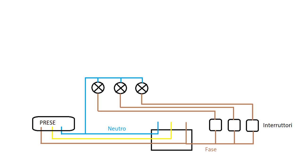

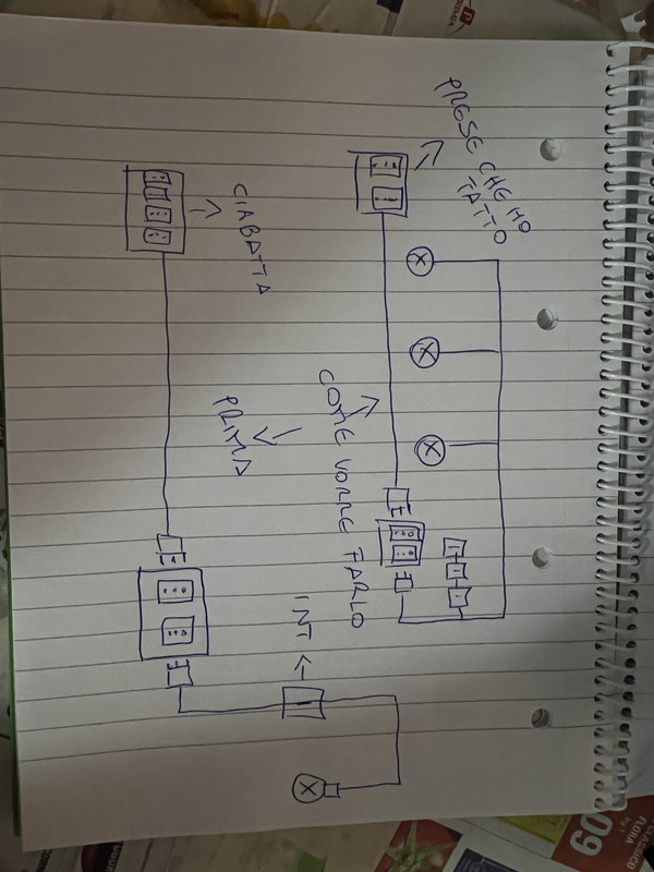

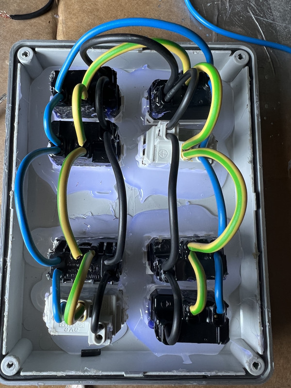

Spero si capisca qualcosa di quello che voglio fare. : Chessygrin :
Vorrei sapere se posso collegare il filo neutro all'ultima presa per poi allacciarlo alla luce, ho devo per forza fare un ponte (ho come l’ho chiamate) come si vede nello schema ha colori?
Questo sono le prese

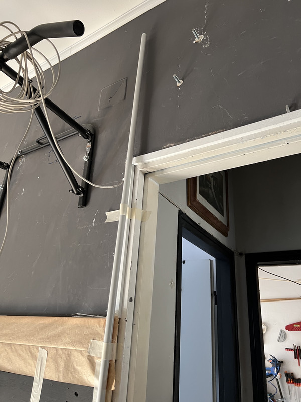

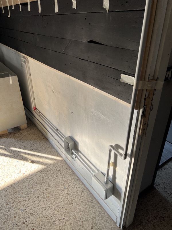

Ho provato l’ultima presa collegata e funziona, la colla ha caldo e per tenere ferme le prese , perché poi andrò a mettere della schiuma poliuretanica dentro la cassetta chiusa cosi da isolare e in più mi garantisce che le prese col tempo non si spostino.
I fili passeranno tutti dentro i tubi in pvc
Gli interruttori li metterò sulla prima tavola di legno nell’immagine sopra sempre dentro la cassettina
Questo nella foto in basso è il tubo che che porterà i fili della luce
Messaggi: 17917
Re: Portare corrente per tre nuove prese
Lo puoi collegare dove vuoi, resta il fatto
che stai collegando delle luci alla linea prese e questo non è a norma

Cosa intendi a norma?
Messaggio da Mike1990 »

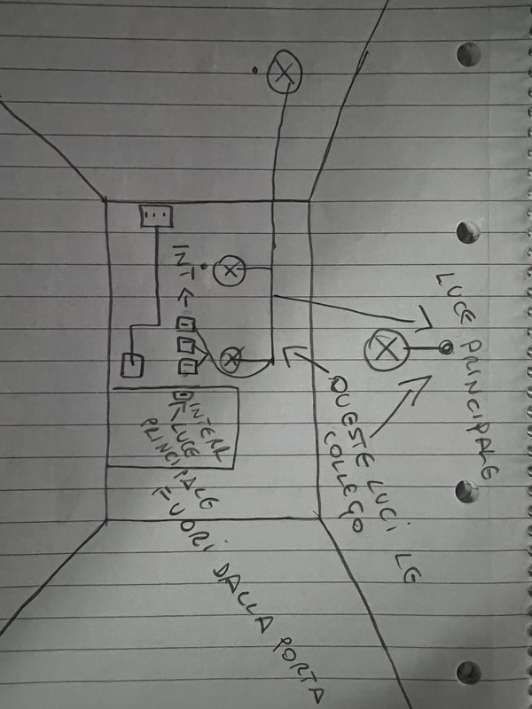

Come posso collegare tre luci nella stanza, senza toccare la luce del soffitto principale?
Dovrei fare cosi? Non so se riuscite ha capire il disegno, comunque se le tre luci le collego alla luce del soffitto come posso spegnere individualmente le tre luci senza spegnere o accendere quella principale?
Messaggi: 17917
Mike1990 ha scritto:Cosa intendi a norma?
a norma di legge la quale prevede che gli impianti "domestici" siano
divisi in una linea per le prese ed una per le luci comandate da singoli
interruttori di sezionamento differenziali (salvavita)
Messaggi: 17917
Mike1990 ha scritto:Come posso collegare tre luci nella stanza, senza toccare la luce del soffitto principale?
non si può fare a meno di rifare tutto l'impianto che comanda la luce del soffitto ed installando un relè

Se faccio com’era prima?
Solo che prima cera una ciabatta alla presa di sinistra mentre ora vorrei collegare le prese che ho fatto, e dovrei attaccarle ad una spina. È possibile?
mentre alla presa di destra attaccherei le 3 luci con 3 interruttori e ovviamente spina
