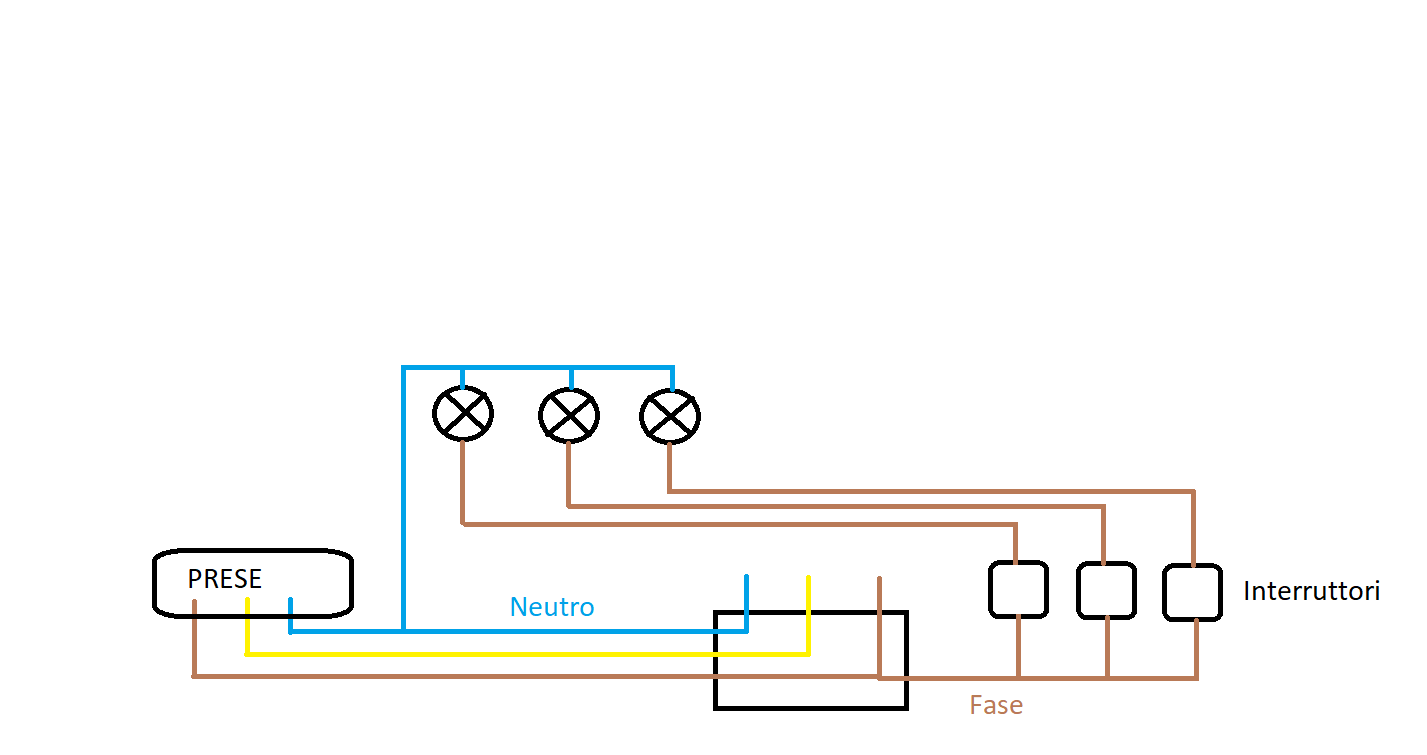

Ciao, sto impazzendo provando ha portare corrente da una presa con 3 fili( massa- negativo-positivo ). Vorrei portare corrente per collegare delle prese e anche, sempre dagli stessi fili, le 3 luci da parete. E possibile?
Provo a disegnare quello che vorrei fare

Messaggi: 17917
Re: Portare corrente per tre nuove prese
spero che quei collegamenti al morsetto siano solo delle prove perché
non è quello il modo corretto di collegarli, qui sotto ti allego lo schema di
collegamento, i colori non sono casuali, agli interruttori va portata sempre la fase
