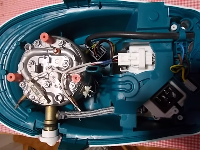

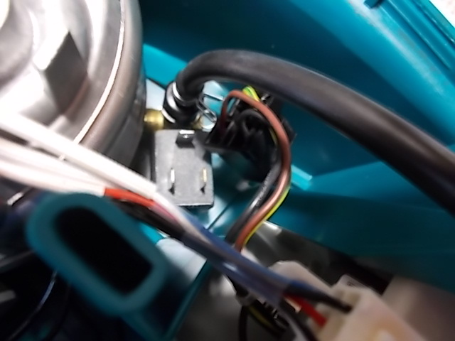

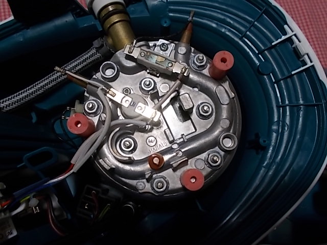

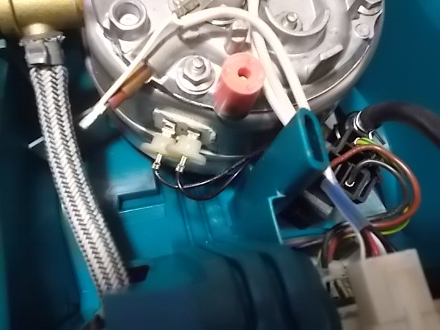

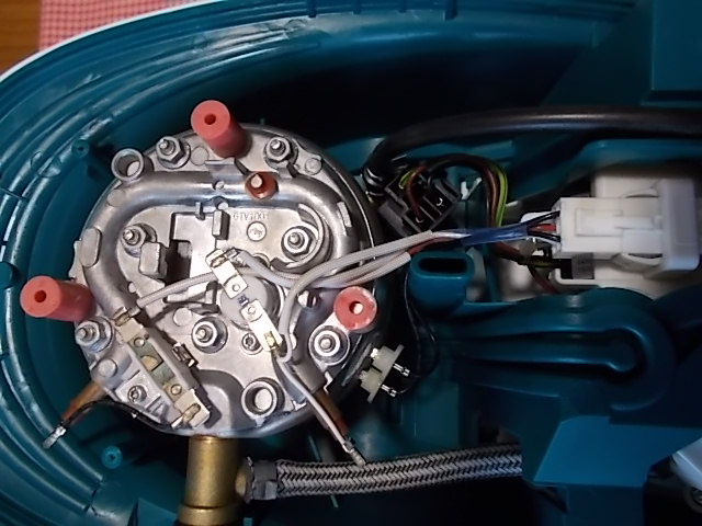

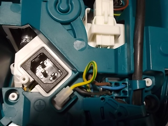

questi sono
la caldaia
l'elettrovalvola con il connettore staccato
ditemi

ImmagineImmagine
spero vadano bene

Misura la continuità tra 1-2 giallo, poi tra 1-2 rosso
