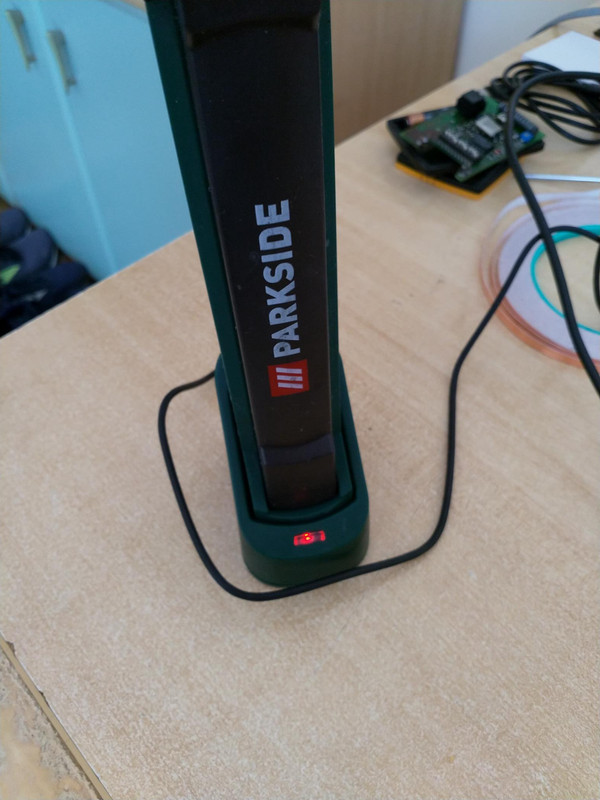

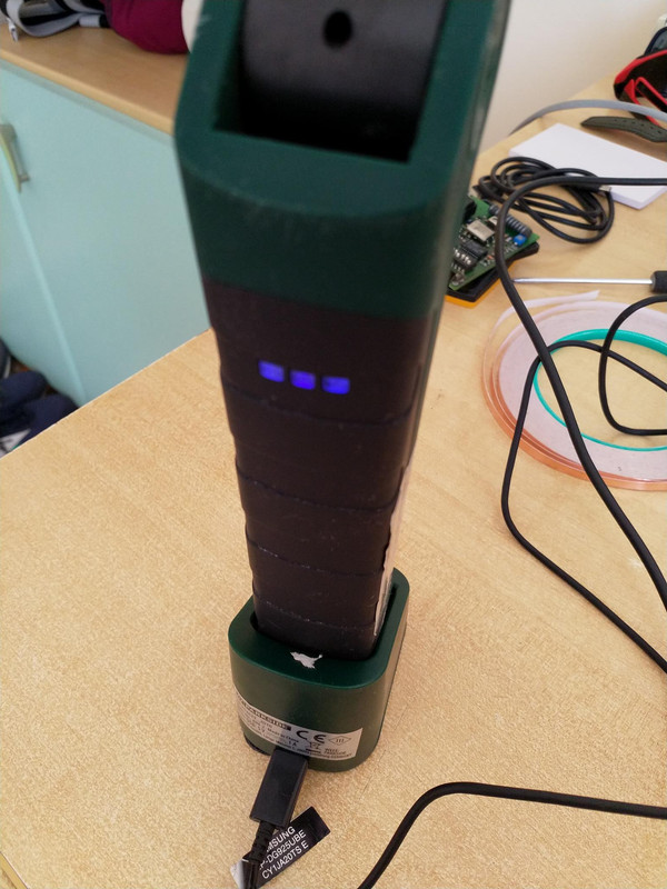

Allora...
E' inutile che gratti dove il verde è più scuro, il rame li sotto non c'è ;-)
Devi grattare nei punti che ti ho indicato, dove il verde è più chiaro, ed in effetti lì il rame è uscito, puoi anche allargare un pochino dove ti è uscito fuori il rame e poi passare alle fasi successive che ti ho descritto.
I tre contatti centrali del connettore non devono essere collegati.
Lupo83
Messaggi: 3047
Re: Basetta lampada parkside non funziona
Messaggio da Lupo83 »
ho fatto come mi hai detto(esteticamente non è venuto bene,ma anche utilizzando la terza mano,non è stato agevole farlo)e sembra funzionare :oops: :oops: grazie mille
