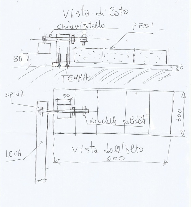

Scusa, ma io ancora non ho capito il motivo per il quale per riposarti la leva deve stare più bassa. Se la lasci andare a fine corsa in alto, poi non ti puoi riposare ugualmente? E ancora: ma non hai proprio modo di fare una foto di come è fatta questa leva? Dove è il fulcro?
Provo ad indovinare: nel momento che scrivi sul forum non sei fisicamente sul posto e non sai quando ci potrai andare. Quindi vorresti prepararti il blocco della leva per quando ti recherai sul posto. Ho indovinato? Quindi allora occorre ragionare del tutto in astratto, immaginando un sistema di blocco che possa andare bene sempre: qualunque sia la forma e il fulcro della leva.
Prima di mettere mano a questo progetto di blocco della leva, occorre almeno sapere la forza della molla di risalita. Provo a dire una cifra a caso: 3 al massimo 5kg? Poi occorre sapere se tale "aggeggio" lo puoi fare fisso, oppure deve essere removibile ogni volta che l'adoperi. Visto che hai detto che ti portano via tutto, presumo che tu lo debba togliere tutte le volte che vai.
Se fino a qui ci siamo, mi pare che si possa fare in due modi: il primo che tale meccanismo debba essere integrato al supporto della leva (ma qui senza avere una immagine di come è fatto il supporto è impossibile stabilirlo) il secondo modo è quello di creare un blocco che sta separato e indipendente dal supporto della leva. Per cui, ora come ora, si può solo prendere in considerazione questa seconda possibilità. Se poi un giorno ci potrai fare una foto della leva con il suo supporto, eventualmente potremo studiare qualcosa da collegarsi direttamente sulla macchinetta solleva acqua.
Ed ecco come si potrebbe immaginare un blocco separato dalla leva:
una tavola di legno, di circa 30x50cm e di 20mm di spessore, con un quadrello (sempre di legno) di circa 50mm (alto sui 10cm) fissato con 4 viti all'estremità sx della tavola. A 4-5 cm dal piano superiore della tavola fai un foro di 10mm sul quadrello, dove inserirai un chiavistello che andrà a bloccare la leva. Quindi avrai un alberino di 10 che andando avanti e indietro sul quadrello ti bloccherà e sboccherà la leva.
Il bloccaggio a terra della tavoletta la potrai fare a tuo piacimento, o mettendoci semplicemente una fila di mattoni (o una pietra) sopra, oppure facendoti una base di cemento dove fissare la tavola con dei tasselli e viti.
Ti ho fatto uno schizzo di principio di come potresti fare questo blocco leva, poi sta a te decidere i dettagli:

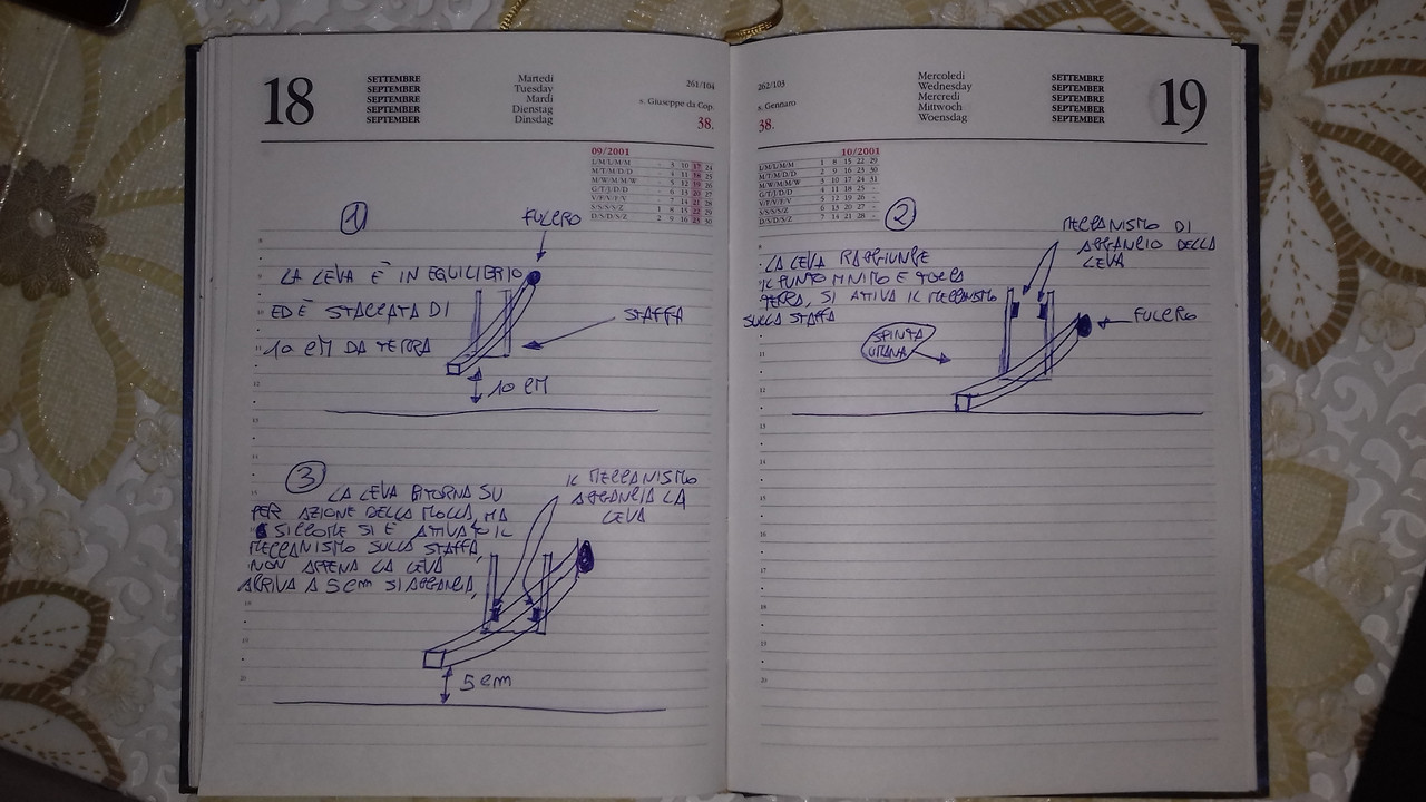

Ok Giovanni si diciamo che ho capito il tuo schema, difatti in questi giorni sono arrivato alla conclusiojencjensolo due possono essere le soluzioni: 1 utilizzo lo stesso metodo dei pistoni che muovono le escavatrici, in questo caso il blocco deve essere integrato alla base del pistone, però questk metodo è molto articolato e non ne sono certo della riuscita. 2 il secondo metodo è mettere una staffa a U in verticale e in mezzo di fa passare la leva, ovviamente la leva deve lavorare in modo autonomo, però non appena lo decido io tramite un cavo però questo non è un problema, non appena la leva tocca terra si attiva il meccanismo, che non appena la leva si alza, quando arriva a 5 cm da terra viene bloccata. Domani mattonanvi farò il disegno, questo meccanismo che ho ideato gli preso ispirazione dalla penna a scatto, comuqnue domattina vi faccio il disegno

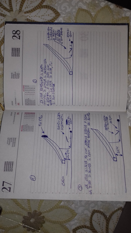

Sisi Enrico allora ancje io all'inizio avevo pensato di usare un cavo di acciaio, il problema però è che si il gancio si aggancia alla leva per poterla bloccare, e magari si può trovare il modo di sbloccare ma il fatto principale è che il gancio attaccato al cavo, siccome il cavo non è rigido, poi ritorna alla posizione di partenza o più in generale può di nuovi essere usato per riagganciare la leva???
Comunque il fatto di inserire il choavistello laterale, lo avevo ripensato io, ma avevo detto nella domanda o forse no, che lo spazio laterale della leva è molto esiguo parlo di 5 cm da una parte e 5 cm dall'altra, quindi si vorrebbe un bloccaggio diverso, io avevo pensato a due pinze laterali o alla leva o alla staffa che avvolge la leva, anche perché conoscendo il punto in cui si deve bloccare non ce bisogno di avere troppe parti mobili, comunque domani mattina vi faccio un disegnino

Allora Giovanni ho escogitato 2 metodi secondo me funzionanti ma che hanno bisogno di aggiustamenti, il primo che vi farò vedere e vi metterò il disegno sotto, prevede l'istallazione di una staffa che avvolge la leva ho preso spunto per la realizzazione dalle penne a scatto e dal meccanismo che blocca le cinture di sicurezza delle auto(la scatoletta con il pulsante rosso vicino al freno a mano) credo che il meccanismo deve essere simile a quello perché quel meccanismo della cintura è molto compatto e funzionante, ovviamente come già detto la leva deve andare su e giù senza intralci, però ad un mio comando che poi me ne occupo io quale, si deve attivare il meccanismo che mi dite voi a scatto , nella staffa è montato il meccanismo di blocco, che può essere a pressione o altro ditemi voi

Il secondo metodo prevede invece l'uso di una corda o di un cavo d'acciaio secondo il prezioso consiglio di Enrico, ho preso spunto dal sistema con cui si blocca la cintura delle auto o dai mezzi delle bici più o meno, in questo caso come sempre la la leva scorre normalmente ma quando aziono il comando pero per quello non c'è problema poi lo faccio io, si attiva il blocco tutto descritto nel disegno che blocca la fune quindi la leva, l'unico problema qui è l'inceppamento, perché ho paura che la fune non si riavvolga o che possa non srotolarsi
