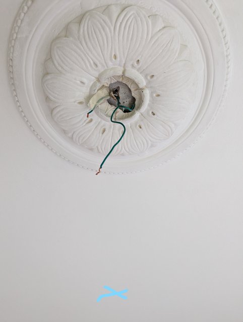

Il rosone attuale, con al centro il lampadario, è di gesso e non voglio mettermi a smartellare. Ho preso una specie di coppetta di metallo per coprire il foro e fare uscire il cavo che porterà alimentazione al ventilatore spostato di qualche decina di cm. C'è qualcosa che incolli, anche solo in un paio di punti, metallo e gesso?

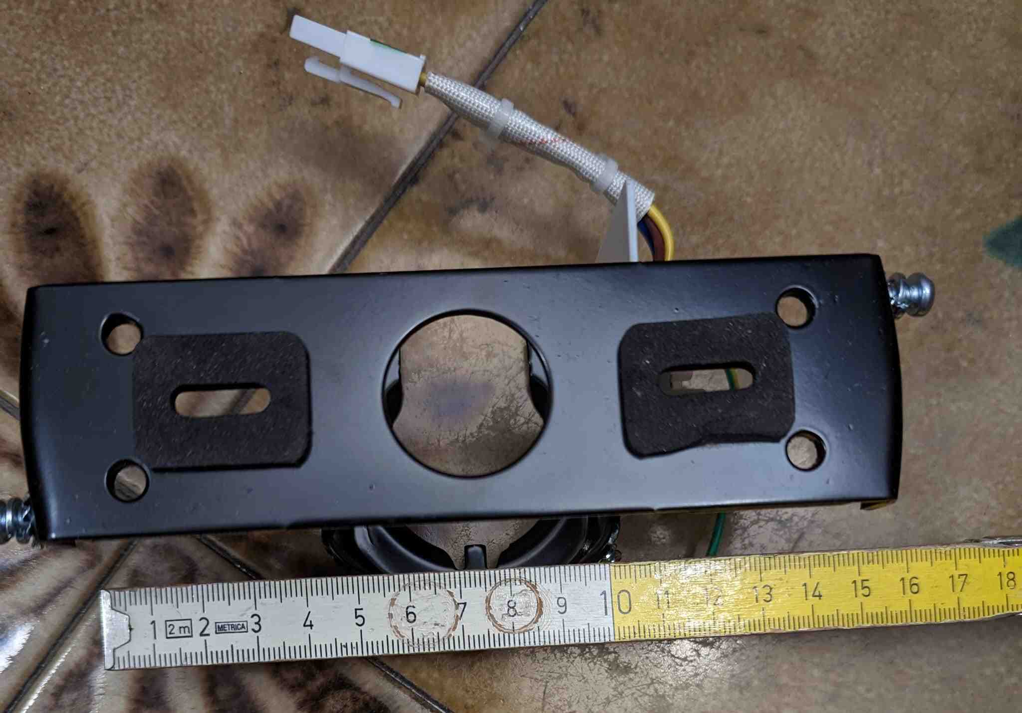

Allego foto della piastra del ventilatore. I fori centrali (lunghi) con lo spessore dalla parte del muro sono quelli che loro indicano per cemento, pietra, ecc. I 4 fori laterali, distanti 2,5cm, sono quelli che loro indicano per legno.

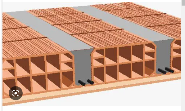

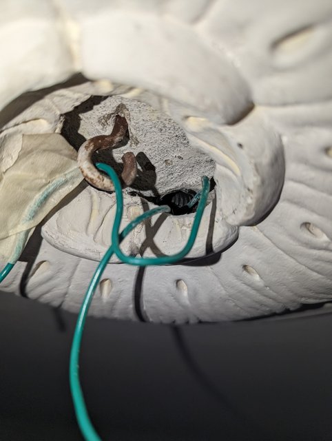

Ok, ora controlla come e fatto il soffitto. Purtroppo il buco è coperto dal rosone attuale e, quindi non può essere sfruttato per capire se ci sono i tavelloni. Per cui l'unica sarà tracciare i fori e poi fare un foro di prova.
Magari posta la foto del ventilatore, del soffitto e della rosetta in metallo che hai preso.

Se intendi che dovrei togliere il gancio del lampadario attuale, penso che dovrei riuscire, è raggiungibile.giovanni ha scritto: gio 27 apr 2023 9:29 am Ok, ora controlla come e fatto il soffitto. Purtroppo il buco è coperto dal rosone attuale e, quindi non può essere sfruttato per capire se ci sono i tavelloni. Per cui l'unica sarà tracciare i fori e poi fare un foro di prova.
Ma poi dal buchino riesco a capire come è fatto il soffitto?

Ok, dal buco sembra di vedere un corrugato nero quindi si può dedurre che l'hanno fatto passare dentro i tavelloni e, quindi, con 6 di quei tasselli da 8 dovresti essere in una botte di ferro. Ho detto 6 perché, come già detto, col carico dinamico del ventilatore quei due asolati certamente non possono bastare... e difatti quelli te li danno per il soffitto in cemento, cosa che non sembra sia.
Per il fatto che i 4 fori siano a soli 2,5cm fra loro, non credo che ci siano problemi... anche se, guardando la foto con il metro vicino, la distanza sembrerebbe superiore, almeno 3,5cm. Naturalmente ti conviene usare (come detto prima) la punta a ferro e senza percussione; per avere dei fori perfetti. Poi cosa c'è sopra quel soffitto? Un altro appartamento, o cosa? Se c'è un appartamento, i tavelloni poggeranno su longarine in CA e ci sta pure che quando fori tu possa trovare il duro... e la cosa sarebbe positiva, in quanto avresti un ancoraggio ancora più solido. In quel caso userai la punta da muro in widia.

1) Sono a 2,5, la foto inganna perché il metro è appoggiato a terra, mentre la zona fori è più alta.

4)Per la messa a terra, nell'appartamento c'è, ma è impossibile da portare lì, per una genialata che qualcuno, in tempi remoti, fece quando i miei decisero di ricavare un ripostiglio. A quanto pare, dopo giorni e giorni di studio con sonda passacavi, tester, ecc., la scatola di derivazione che porta i cavi al lampadario è stata sacrificata e si sono dimenticati di portare la giunzione alla scatola più vicina della stanza di fianco. Infatti i cavi verdi che si vedono sono in continuità con altri due cavi nell'altra stanza, neri. I cavi sono immobili da entrambi i lati e qualsiasi tentativo di passare si arena tra le mura.

A questo punto penso che la soluzione migliore sia mettere al centro 2 tasselli di 10 e ai lati 4 tasselli di 8.
Per la foratura, se usi le punte da ferro, puoi andare direttamente senza fare due passaggi. Naturalmente quelli centrali li dovrai mettere nella parte interna dell'asola, per allontanarti il più possibile da quelli laterali.
Riguardo alla terra, vedo che proprio non ci sono speranze di portarcela e, quindi, sempre meglio che niente, io collegherei un cavo giallo verde a quel gancio annegato nel soffitto. Però fai prima questa prova: pulisci bene il gancio dalla ruggine e poi toccaci per un istante la fase. Se salta il differenziale, significa che si scarica a terra la corrente sufficiente per farlo saltare... ed è già qualcosa. Poi si tratta solo di fissarci il cavo in modo saldo... magari usando una fascetta di rame bloccata con una vite, o altro mezzo idoneo.
