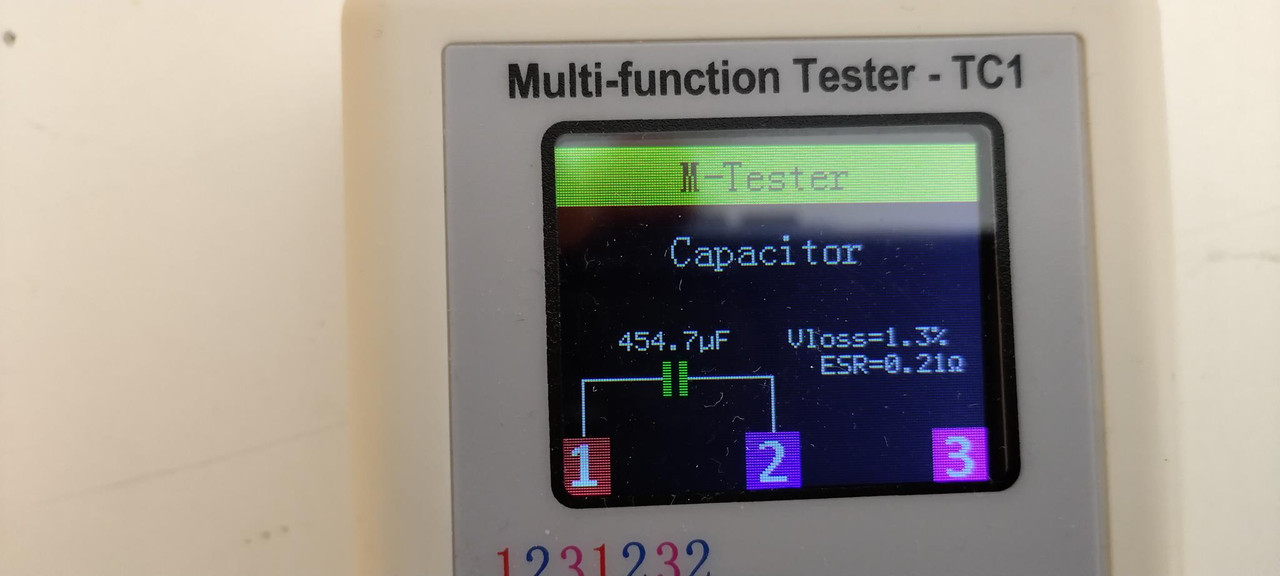

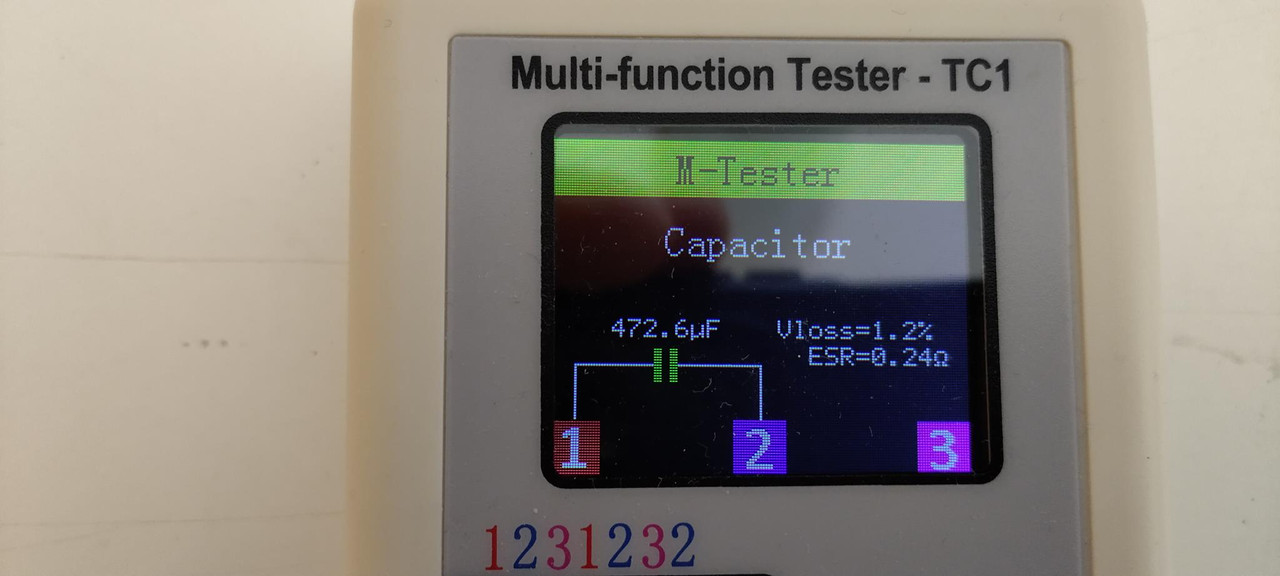

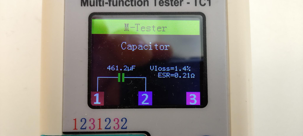

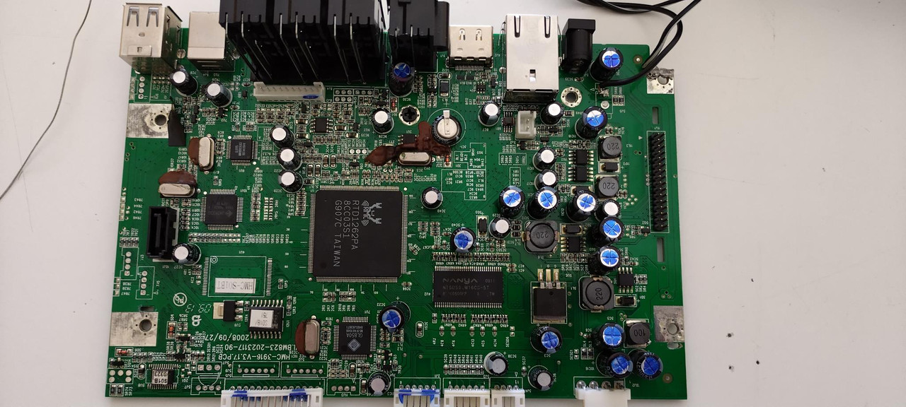

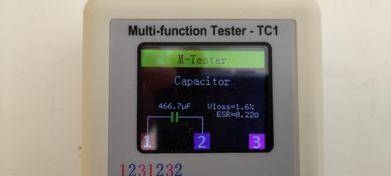

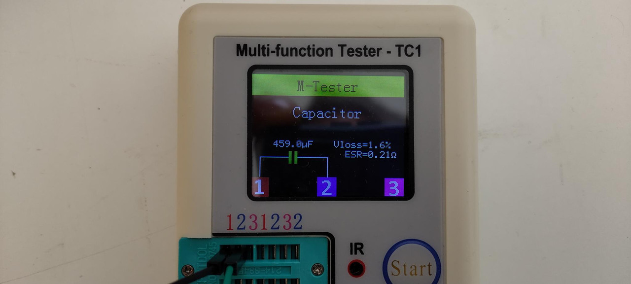

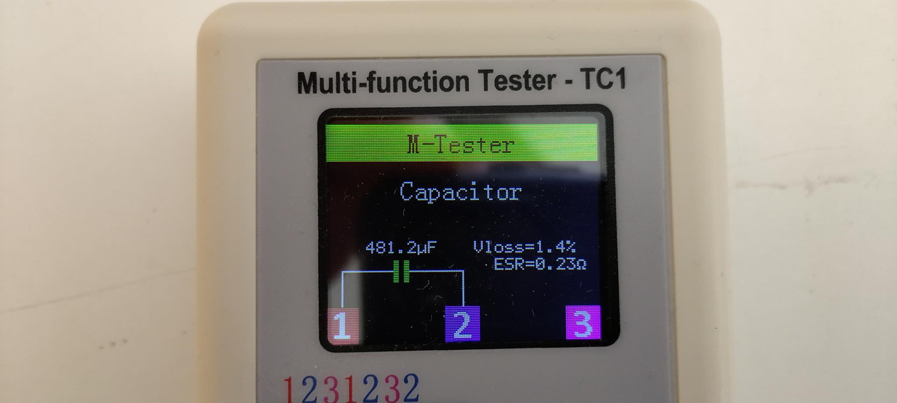

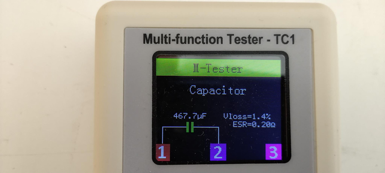

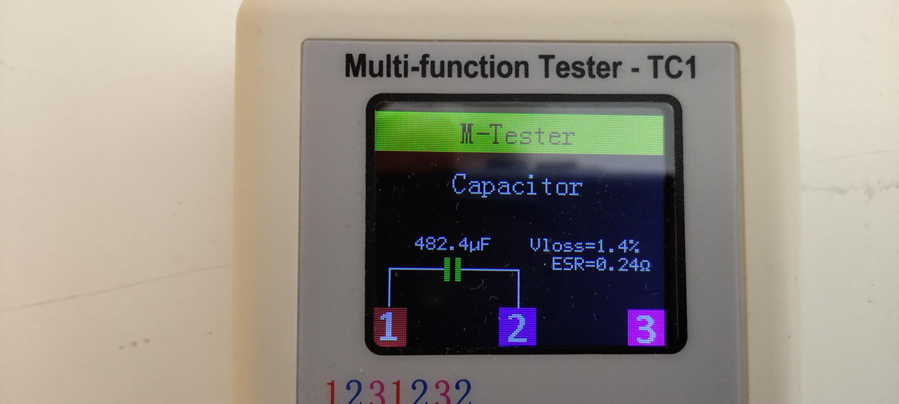

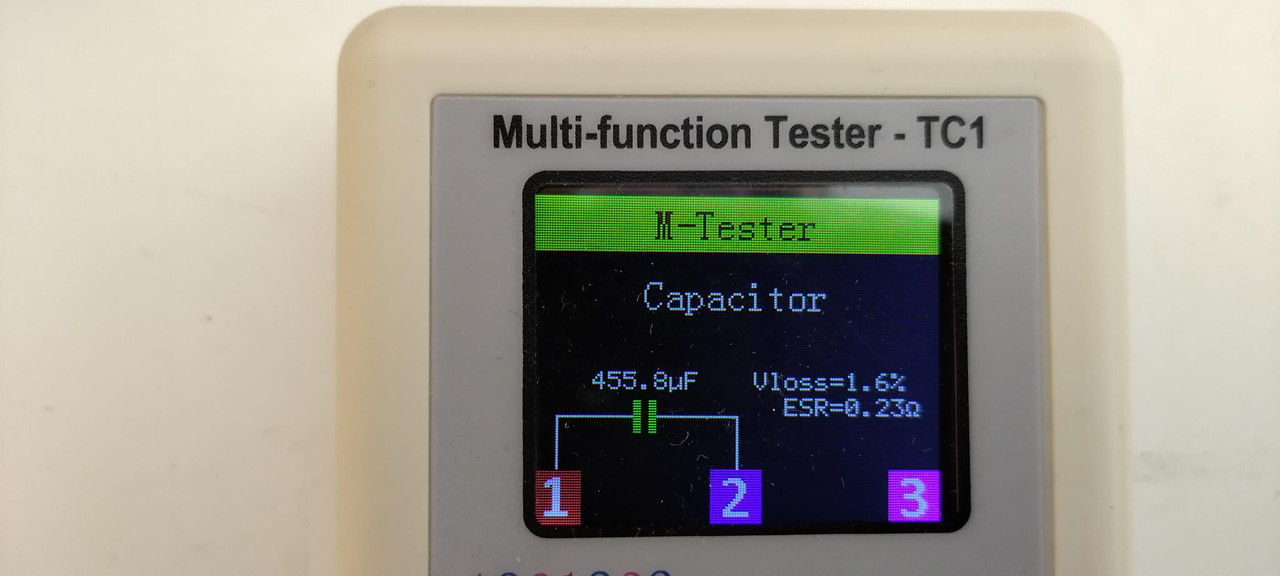

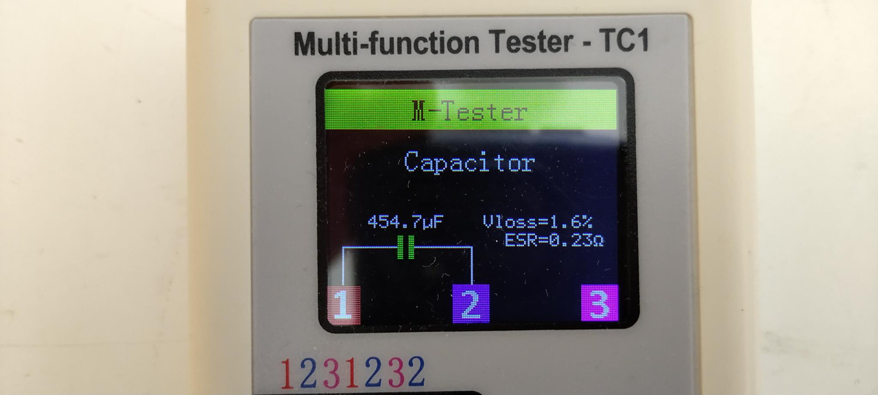

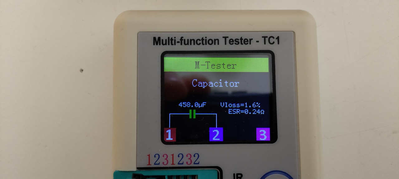

Re: Registratore video EMTEC in tilt
Ciao a tutti
ho dissaldato ad uno ad uno i condensatori segnati in blu e provati con il tester,mi sembrano che vadino tutti bene,compreso l'ESR inferiore a 1:
Ad occhio nudo,sembrano buoni,ma il tester li dovrebbe escludere dal problema.Dovrei dissaldare anche i condensatori più piccoli(anche loro,non sono gonfi)?

- Messaggi: 17781
così a tentoni lascia il tempo che trova, ci vorrebbe lo schema
per tentare un'analisi
p.s. ma hai provato a riscaldare anche altre zone della piastra ?
