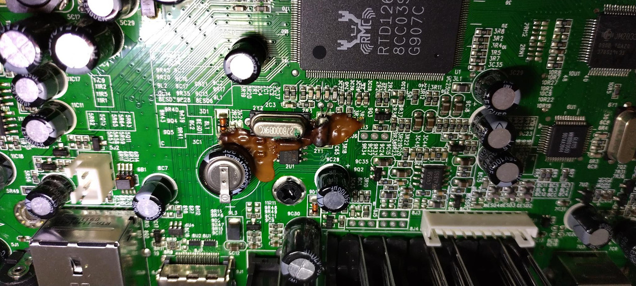

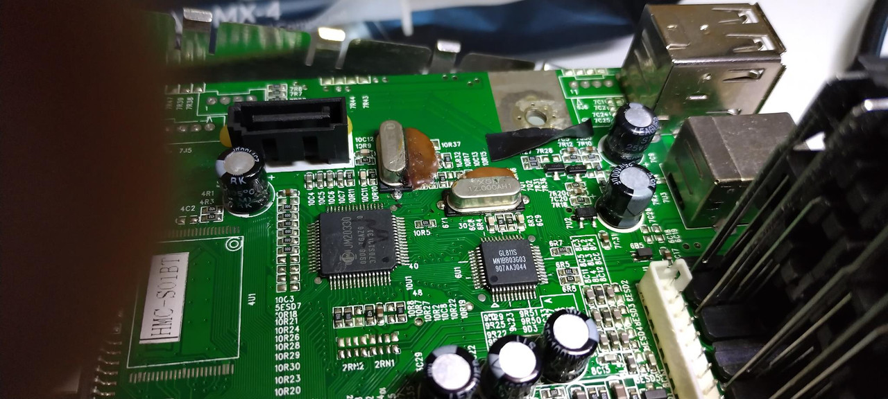

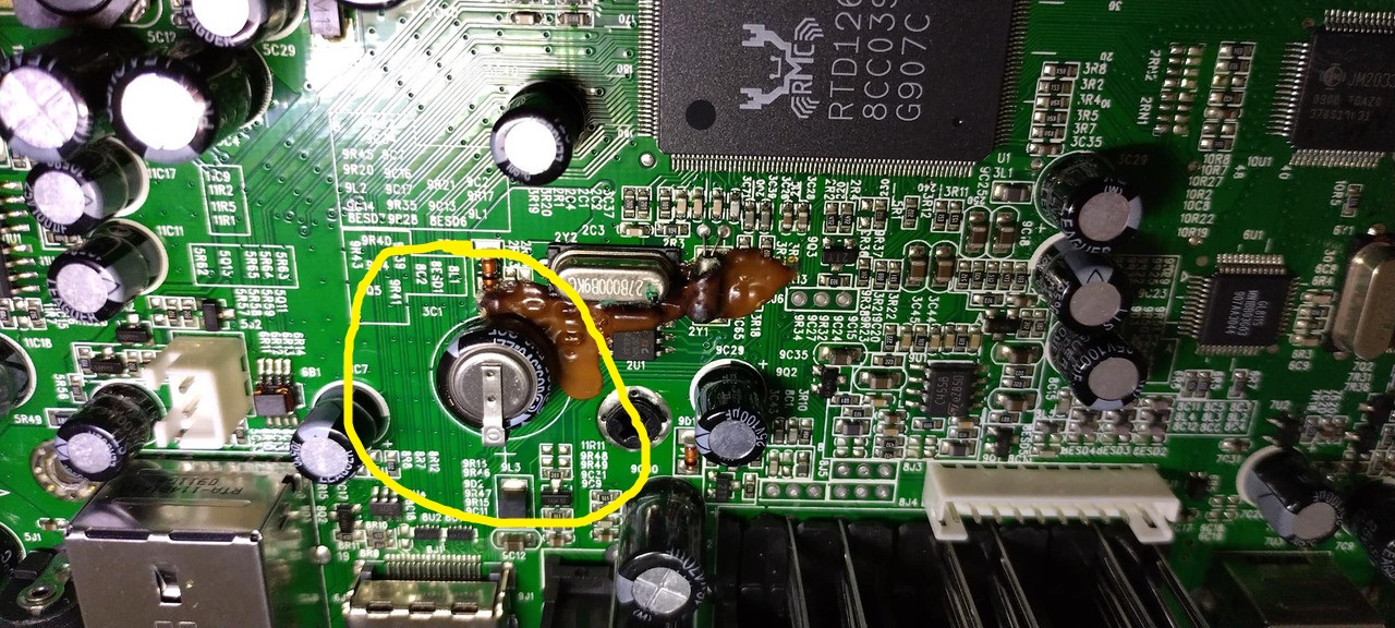

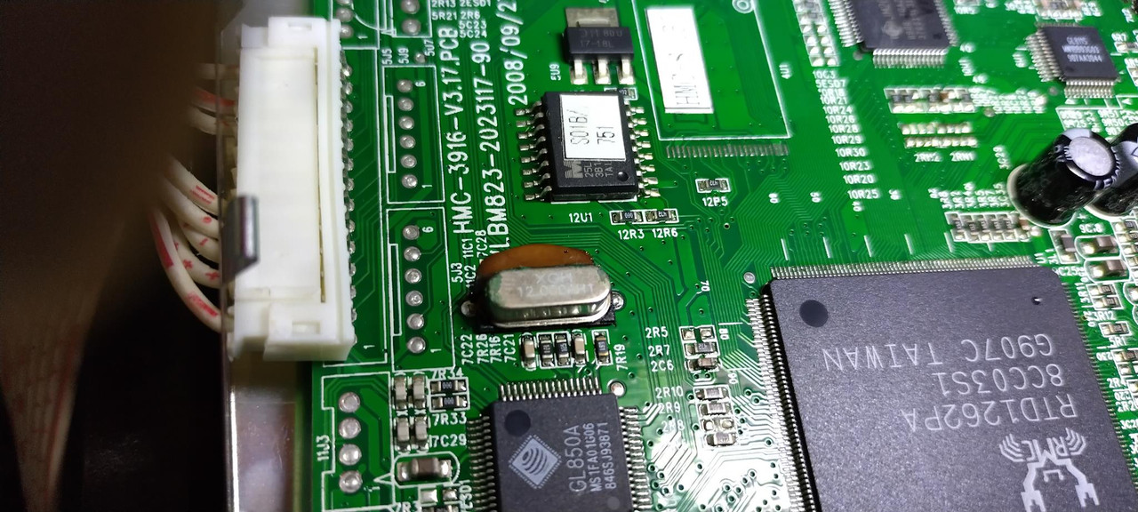

ho questo video registratore che quando lo collegavo,vedevo la schermata inziale ma non mi faceva fare nessuna operazione.Cosi,aprendolo ho trovato ciò che vedete in foto.Ma sono ''scoppiati'' i 4 oscillatori al cristallo?ho visto che due anno la sigla uguale(XGH 12.000AH) e poi in uno cè scritto 27B000B9KG e in un altro cè scritto 25B000C9(e un'altra lettera o numero che non riesco a leggere).Ma sono tutti e quattro uguali?e quella specie di colla marrore,cme dovrei toglierla? : Rolleyes : : Rolleyes : che cosa è successo secondo voi e come dovrei muovermi?
Messaggi: 17784
Re: Registratore video EMTEC in tilt
a me quelli sembrano dei quarzi e non credo siano scoppiati,
quella cosa marrone dovrebbe essere una specie di resina che
mettono come isolante e antivibrazioni;
piuttosto cerca di individuare la zona di alimentazione ed inizia a
controllare le varie tensioni
p.s. controlla anche quella batteria tempone
ma vedo che hanno dell'ossido su di essi e quella specie di resina sembra messa male,per questo pensavo fosse uscita da li.Ma conviene sostituirli?anche se hanno 3 codici diversi,compro 4 quarzi con quali caratteristiche?

sarebbe quella cerchiata in giallo qui sotto?la devo dissaldare per controllare la tensione?

Lupo83 ha scritto: mar 02 gen 2024 1:13 pm
non si cambiano componenti a caso e poi non credo che abbiano problemi
cioè partendo da dove arriva il connettore tensione,vedere pezzo per pezzo se cè continuità?o devo vedere la tensione,sotto tensione?
devi controllare le varie tensioni, fai una foto dell'alimentatore
si è quella, la puoi misurare anche lasciandola lì purché ad apparecchio spento

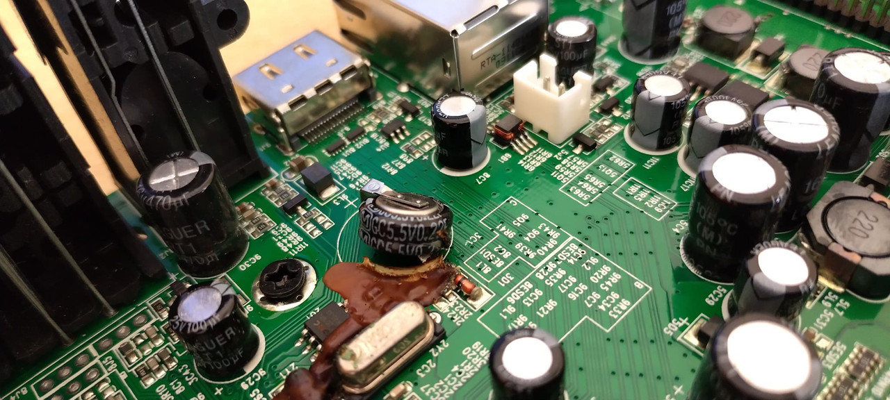

la misurazione mi dà 0.3V.Inoltre,non capisco,sono due batterie bottone messe insieme?perchè la targhetta sembra che ci sia scritta 5.5V e 0.22 non sò cosa,tu che ci vedi?inoltre,essendo batterie con saldatura a punti,posso usare solo lo stagno per ''incollarle'' o le vendono già con le linguette saldate?perchè io conosco le batterie a bottone,ma per gli orologi.

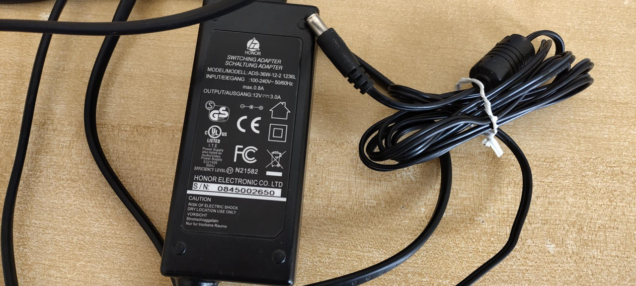

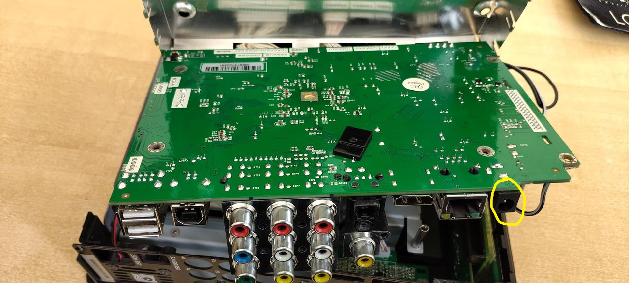

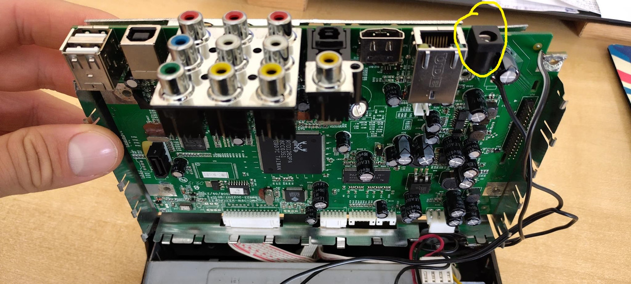

eccoti le foto,cerchio giallo connettore alimentazione:

in realtà quello è un super condensatore da 0,22 micro farad 5,5 volt,
se non hai un capacimetro e non è in corto lascialo stare, controlla bene
se apparare gonfio e se è integro.
Misura quanta tensione esce dall'alimentatore sia a vuoto sia quando
lo colleghi ed accendi l'apparecchio, dovresti trovare 12 volt

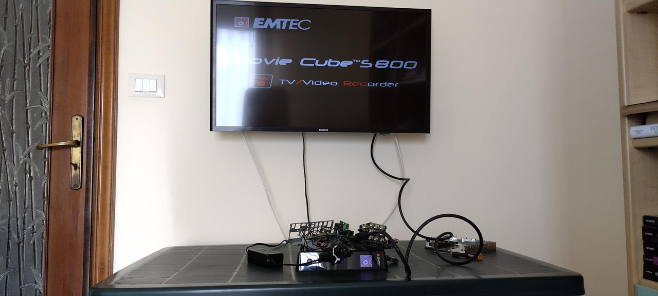

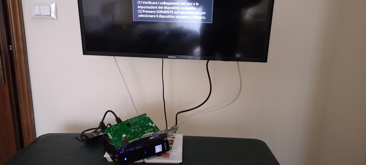

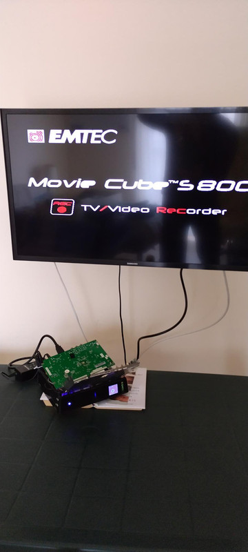

la tensione è di 12V sia con apparecchio accesso che in modalità off(solo luce rossa).Se stacco la spina,sul connettore alimentazione sulla scheda ho 0.3v.Vorrei aggiungere altri dati:il lettore è da 3mesi con non veniva acceso(per il problema detto).Quando l'ho collegato l'altro giorno,sembrava che funzionasse tutto,sono riuscito pure ad andare sul menu' per tentare di fare un ripristino sistema o una formatazzione hdd,ma non me lo ha fatto fare.Poi ho dovuto spegnere staccando la spina perchè nn voleva spegnersi,nel senso che quando premo il pulsante di spegnimento(sia sul lettore che sul telecomando)la luce diventa rossa(da blu)ma non si riesce a spegnere e rimane acceso(anche se sullo schermo pc,non si vede più nulla).Ora,come puoi vedere ,rimane cosi,fisso senza fare nulla e devo sempre staccare la spina per spegnerlo.La cosa strana sta propio nel tempo,cioè se passa molto tempo,sembra funzionare,ma se lo si utilizza,non si riesce più ne a spegnerlo ne a fare nessun tipo di operazione. : Rolleyes : : Rolleyes :

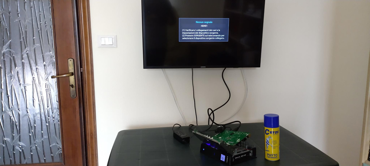

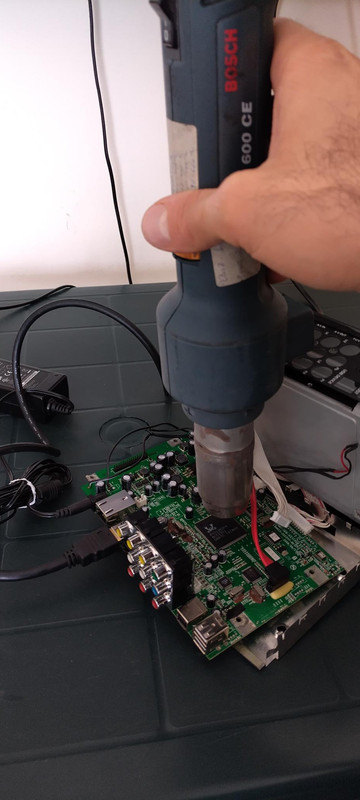

Ho acceso il lettore e l'ho lasciato acceso per tre minuti.Poi ho spruzzato il ghiaccio spray (un bel pò)ma non ho visto assolutamente nessun miglioramento o peggioramento.Dopo dieci minuti ho spento tutto e fatto raffreddare per un paio di ore.Ho riacceso il lettore e dopo tre minuti non ho visto cambiamenti,cosi ho usato quel riscaldatore a 350° sul chipset(come in foto)per 5 minuti,ma non ho visto cambiamenti per 15minuti.Ho spento e lasciato raffreddare per altre 2 ore.Riaccendendo,ho visto leggermente qualche striscia sfocata sullo schermo(immagino il chipset con il caldo)e poi è rimasto coe in foto.

a cominciare dallo spinotto d'alimentazione
se lo muovo ecccessivamente(il cavo),si spegne facendo una piccola scintilla.
