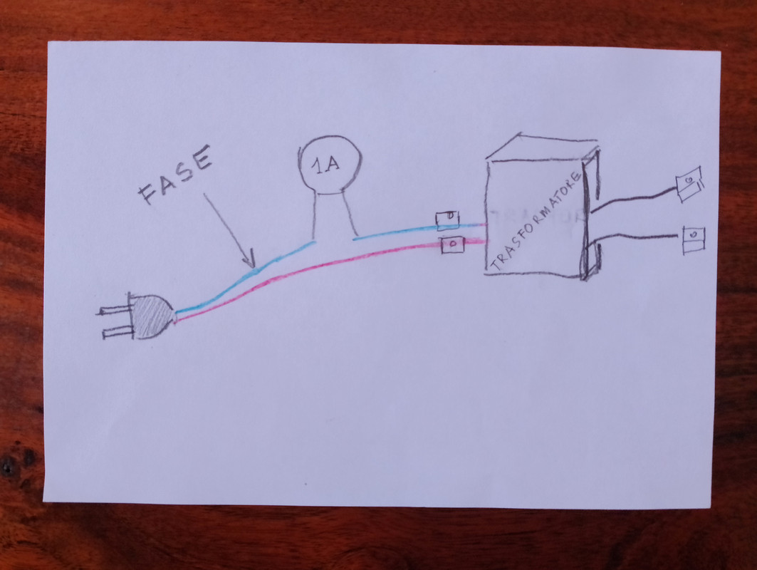

ENRICO51 ha scritto: mar 25 mar 2025 7:36 pm https://it.aliexpress.com/item/10050025 ... FREALw_wcB
Il secondo numero indica la temperatura di intervento. Lo fissi sul trasformatore con una fascetta e lo colleghi in serie al primario, cioè su uno dei fili della 230v. Quando il trasformatore raggiunge la soglia il fusibile stacca la corrente, quando il trasformatore si raffredda il circuito si riattiva.
Così può andare ? Nel caso i due fili del fusibile è bene isolarli giusto ?

Sì lo schema va bene ma va montato sull'avvolgimento del trasformatore e con due spezzoni di filo isolato fai il collegamento.tiricordo che non deve essere un termofusibile normale ma ripristinabile, altrimenti ogni volta devi cambiarlo. Su aliexpres non sono molto chiari, meglio questo:
https://www.ebay.it/itm/255287818417?va ... wIQAvD_BwE

mmmmhhh se ho capito bene dovrei collegare il fusibile ( non quello normale ) all'interno( VEDI FOTO ) di tutto quell'avvolgimento di rame nel trasformatore ?
quindi ponticellando ( in un punto ) il filo stesso dell'avvolgimento se non dico una fesseria , se è così dubito di poterlo fare
Infatti mi sembrava strano che la temperatura venisse rilevata su un filo della rete
Immaginefree image upload

No non devi aprire il trasformatore. Appoggi il termofusibile ripristinabile sulla carta gialla e lo fissi con una fascetta, possibilmente di metallo, che passa intorno al trasformatore.

Allora si questo lo sò fare :lol: , scusa ENRICO51 ti ho fatto perdere tempo per una cosa così semplice , il fatto è che mi ha indotto in errore il tipo di
fusibile cinese , ma come dico nella mia firma :
P.s.
Mi confermi per gentilezza se deve essere sempre da 1 ampere ? o devo guardare solo 50 ° ?
