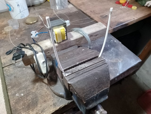

AGGIORNAMENTO .
Chi disse " e pur si muove " Galileo? ...........oggi posso dire e pur funziona :lol: :lol:
Poichè la capa tosta non mi manca :lol: ( mentre aspetto il filo ordinato ) ho voluto fare una prova con del filo metallico che usavo per i telaietti dove si mette il foglio di cera per le api , il quale filo va perlappunto riscaldato per far attaccare la cera .
Ho preparato un prototipo che vi mostro e funziona :lol: :lol: non chiedetemi perchè e come ; funziona ! anche troppo .
L'ho testato per poco tempo , ora dovrò capire se può scaldare il trasformatore .........per ora no fà certe scintille che non vi dico : Eeek :
Per sicurezza avevo guanti ed occhiali e...........tanta fifa :lol: :lol: :lol:
Eccovi la foto:
Messaggi: 9905
Re: CLASSICO TAGLIA POLISTIROLO
Beh, se le scintille le faceva il trasformatore direi che è il caso che ti fermi...
Se invece le scintille avvenivano nei punti di contatto del filo (mi sembra che alcuni punti del filo si toccano tra loro), allora è abbastaza normale, ma non dovresti farle toccare.
