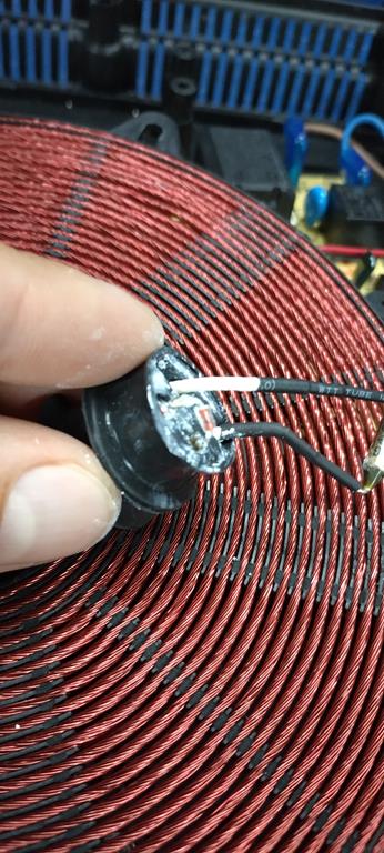

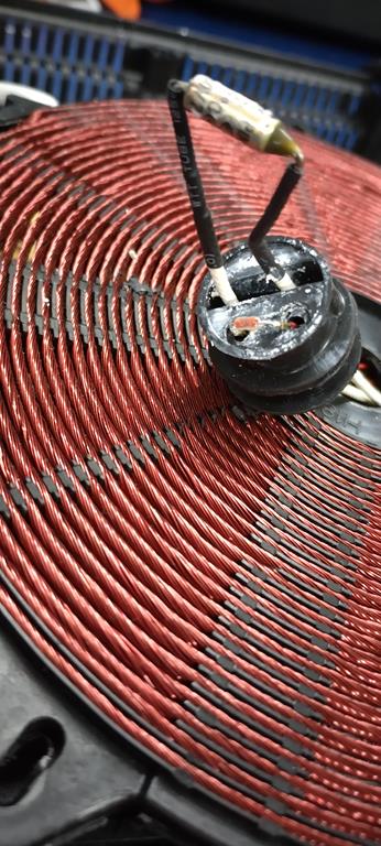

L'elemento riscaldante può perdere isolamento e assorbire in modo anomalo. Poi guarda al centro di questo, sotto la pasta termica bianca che si vede, dovrebbe esserci un termofusibile, tiralo fuori e controlla la sua continuità. Il mosfet era da controllare ma visto che lo hai già comprato , metterai quello nuovo.

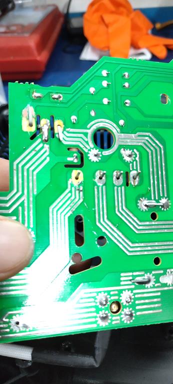

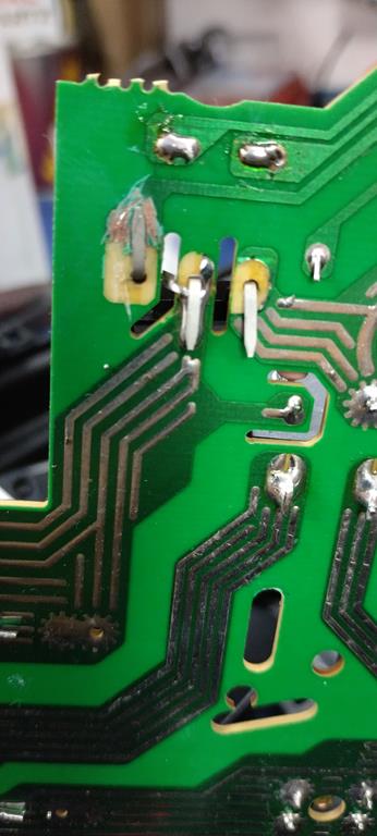

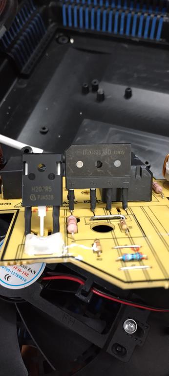

Ciao a tutti,i ricambi sono arrivati ieri con Aliex e oggi ho tentato di sostituirli,ma si è staccata la piazzola in due connessioni.In una ho grattato(si vede in foto)e uscendo il rame,potrei saldare lo stagno.Nell'altro no,ma se saldo direttamente sulle varie piste,allargandomi con lo stagno,va bene lo stesso?

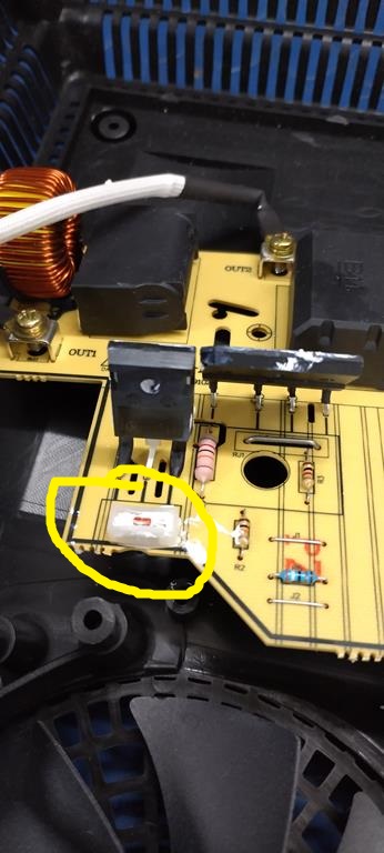

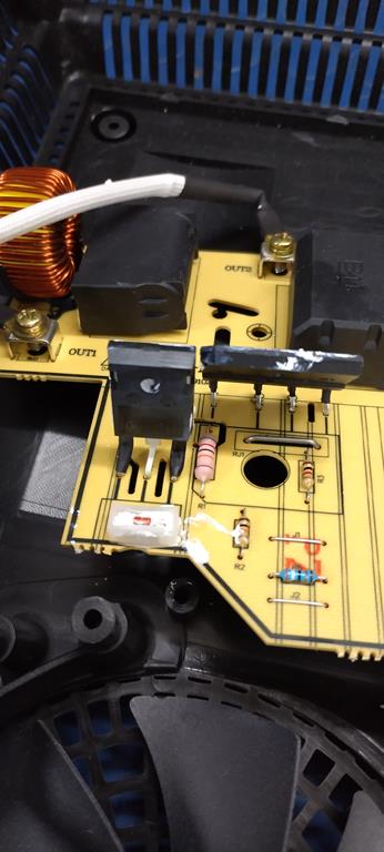

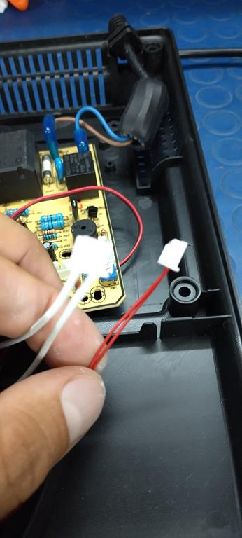

il termofusibile ha continuità,ma quel cosino rosso più piccolo che si vede accanto(uguale a uno che è messo sulla scheda,messo foto)che sarebbe?perchè non mi dà nessuna continuità. : Rolleyes :
Messaggi: 2550
Re: Piastra induzione non funziona
Il cosino rosso sembrerebbe un diodo, fai una foto migliore. Se poi riesci a leggere la sigla sul corpo sarebbe l'optimum. Se è un diodo, devi misurarlo invertendo i puntali e deve condurre in un solo verso. Per i pin dei componenti, per fortuna sono piste belle robuste, gratta un po di venice, pulisci e salda.
i dati non li riesco a leggere,nemmeno si vedono.Ce ne sono due,uno sulla scheda(è cè resistenza misurando)e quello vicino al termofusibile della ventla che ha il connettore,che non da segnale.Ho fatto le saldature,provo ad accendere la piastra o cosa? : Rolleyes :
Messaggi: 2550
Sembra un diodo ma senza la sigla non sappiamo di che tipo. Se misurandolo in ohm ti da resistenza infinita in entrambi i sensi vuol dire che è interrotto. Ricontrolla e con una lente cerca di leggere la sigla. Se è interrotto e come sembra in serie al trasduttore, questo non si accenderà però non dovrebbe avere effetti nefasti sul mosfet e sul ponte. Volendo puoi provare ad accendere.

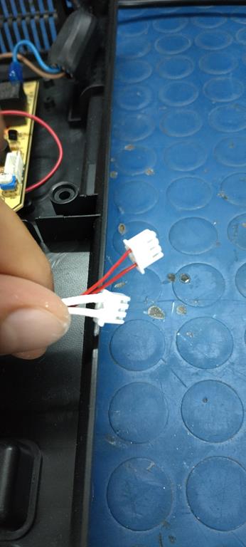

mi sono informato in un negozio di componenti elettrici:è un termistore e non ha nessuna sigla,solo se si ha lo schema elettrico si può sapere il valore : Rolleyes : cosi mi hanno detto.Che faccio? : Rolleyes : : Rolleyes :
Messaggi: 17899
Quello è un termistore NTC, se lo misuri in ohm ed è diverso da zero e dall'infinito,
il termistore è funzionante, con questi termistori la resistenza dovrebbe
diminuire se riscaldi il componente

Se il fornello ha marca e modello si può provare a cercarlo come ricambio. L'alternativa è provare sperimentalmente alcuni valori, 100K, 10K ecc.
In pratica il termistore è in serie al temofusibile. quando la temperatura aumenta il termistore aumenta la sua resistenza, riducendo la corrente nel trasduttore salvando cosi la vita del termofusibile, a condizione che il termistore abbia un valore che lo fa intervenire prima del valore di soglia del termofusibile. Comunque io prima proverei se il resto funziona, dopo aver acceso, se la piastra non ricalda, cortocircuiterei il termistore. Se anche così la piastra riscalda vuol dire che c'è un altro problema.
Quello sulla scheda è a protezione del MOSFET, valore probabilmente diverso.

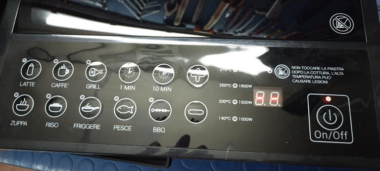

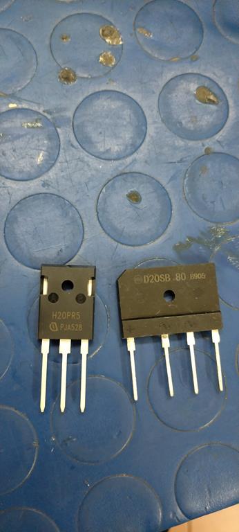

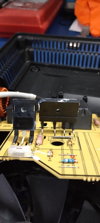

allora,ho provato la piastra,sostituendo solo i due mosfet e ho avuto questi risultati:
la piastra si accende,posso selezionare i tipi di cibo ma non la tempeartura.Dopo che la accendo,va dopo 3 secondi in errore(E0)fa un cicalino a intermittenza,gira la ventola sempre e non riscalda la piastra.E non posso spegnerla,nel senso se premo il pulsante on/off non si spegne(mentre da spenta la posso accendere),quindi devo staccare la spina.
