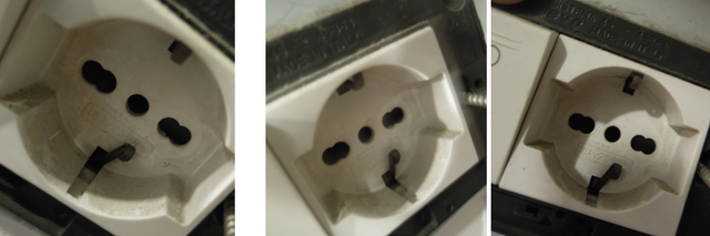

presa in area scomoda, non funziona

Messaggi: 17899
Re: presa in area scomoda, non funziona
devi raddrizzare quel contatto di terra e riportarlo nella
stessa posizione dell'altro, altrimenti la spina non si inserisce correttamente

mariobrossh ha scritto: ven 24 ott 2025 6:06 am devi raddrizzare quel contatto di terra e riportarlo nella
ho provato ma ritorna storto
ho provato a mettere una scarpetta con led di stato, ma non si accende la luce, pur non toccando la massa, visto che non è tonda

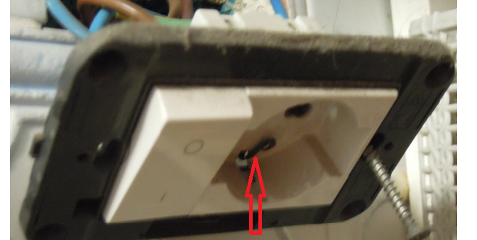

come tolgo i fili dall'interruttore non sono avvitati
Messaggi: 2550
Stacca la corrente elettrica, individua una piccola fessura rettangolare sul lato dell'interruttore e inserisci, con cautela, un cacciavite sottile per far leva sulla linguetta interna e sbloccare il morsetto. Una volta che il morsetto si è sbloccato, puoi sfilare il filo.

ENRICO51 ha scritto: sab 01 nov 2025 12:08 pm Stacca la corrente elettrica, individua una piccola fessura rettangolare sul lato dell'interruttore e inserisci, con cautela, un cacciavite sottile per far leva sulla linguetta interna e sbloccare il morsetto. Una volta che il morsetto si è sbloccato, puoi sfilare il filo.
dove

max1mo ha scritto: sab 01 nov 2025 11:10 am come tolgo i fili dall'interruttore non sono avvitati
A me sembra che nelle foto si vedano le viti lateralmente all'interruttore per allentare i morsetti dei fili... sbaglio?

Capitan Farloc ha scritto: sab 01 nov 2025 5:57 pm
io parlo dell'interruttore
le viti sono sulla presa
Messaggi: 9969
Scusa, l'interruttore è quello a sinistra e la presa quella a destra?
Se è così sul filo blu si vede una vite, su quello marrone non si vede ma se ce l'ha quello blu ce la deve avere anche quello marrone.
