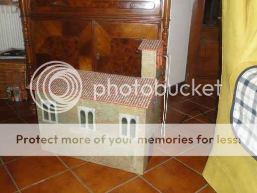

Mio nipote vuole una chiesina...

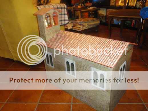

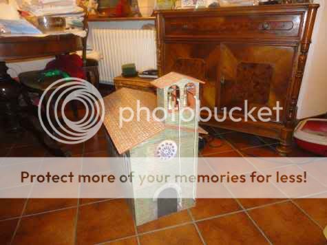

Intanto metto una foto di dove sono arrivato. Mancano le tegole e le finestre e poi la parte estetica è fatta. :)
Adesso il problema più grosso sono le campane. Ne ho trovate due in un negozio di suvenir, e per le dimensioni ci siamo ma sono di lamiera stampate e fanno solo un tintinnio. Servirebbero delle vere campane, in miniatura, ma sempre di bronzo fuse... Dove vado a cercarle????

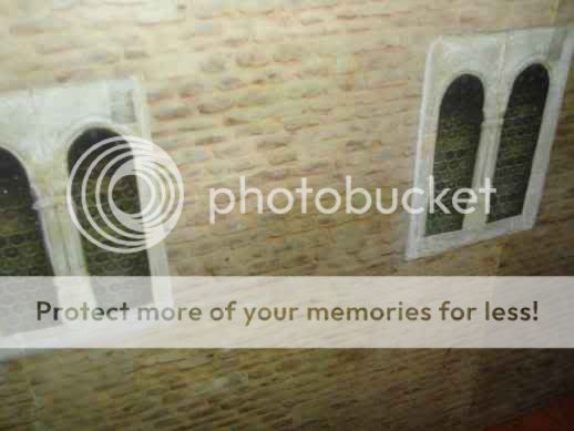

Allora, le finestre le ho travate e già messe... :)

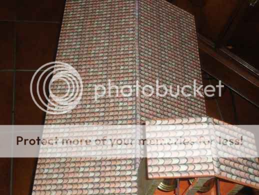

Ora inizia la parte meccanica....e sonora... :D

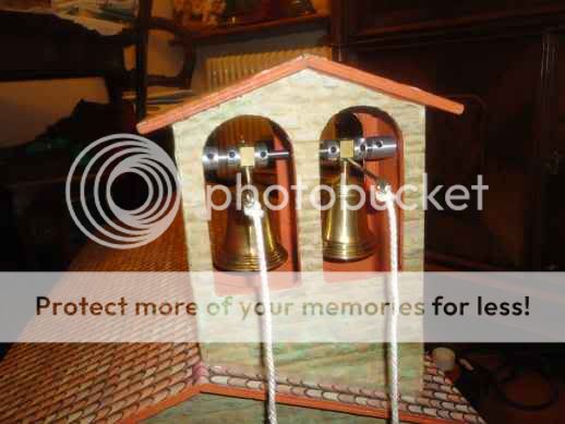

Stamane sono andato a San Gimignano e in un negozio sono riuscito, finalmente, a trovare le campanine di bronzo. In pratica non sono proprio delle campanine ma dei campanelli.. tipo quelli che usa il prete quando entra la messa...
Il diametro è 5 cm e sembrano proprio loro... Anche se ci dovrò lavorare un po sopra, per levargli il manico e farci un foro filettato per collegarci
il braccio che gli da il movimento. Se tutto va secondo i piani domani sera dovrebbe essere pronta e allora potrò postere le immagini definitive... :)

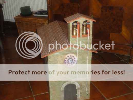

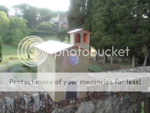

Finalmente l'opera è conclusa... Ecco alcune foto:
Ora c'è solo da sperare che il "cliente" si dimostri soddisfatto... :D
Messaggi: 17901
e bellissima, complimenti certo se le corde passavano
dall'interno del campanile e poi magari uscivano da un'apertura
sul fianco sarebbe stato il massimo
complimenti è davvero bellissima!!!!bravo :)

Ringrazio tutti degli apprezzamenti e comunico l'esito del collaudo.
Allora, stasera abbiamo fatto la sorpresa al nipote e sembra che sia stata davvero di suo gradimento. Finalmente posso tirare un respiro di sollievo...
L'esito a dir la verità, non era per niente scontato, ma alla fine la fatica è stata ricompensata.
Sulla soluzione di mettere le funi di comando a vista, sul davanti, devo confessare che ero perplesso anch'io... ma considerato che lo scopo della costruzione era esclusivamente la gioia del bambino, alla prova dei fatti è stata la soluzione giusta. Difatti, in questo modo, il movimento delle campane era completamente sotto il suo controllo, e non vi dico la gioia incontenibile quando abbiamo suonato alla porta e lui è venuto ad aprire... (ci eravamo messi d'accordo con la sua mamma che allo squillo del campanello di casa sarebbe dovuto venire lui ad aprire)
Per la meccanica del campanile è stato più semplice del previsto: ho fatto un foro da parte a parte e vi ho inserito un tondino di 5mm... poi ho fatto 6 distanziali in all. alti 10mm con un grano di M5 per poterli bloccare in posizione. Due laterali, ad appoggiare nelle due pareti del campanile, servivano per tenere in posizione l'asse di metallo, gli altri, invece, sono stati messi per tenere in posizione i supporti delle due campane.
Una annotazione: le due campane erano perfettamente identiche, eppure una faceva un suono acuto e l'altra grave... Le avevo scelte apposta in negozio per creare due tonalità completamente distinte...
