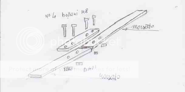

Ho fatto uno scarabocchio di come intendevo la prolunga del morsetto:
Che ne dici, è più chiaro ora?

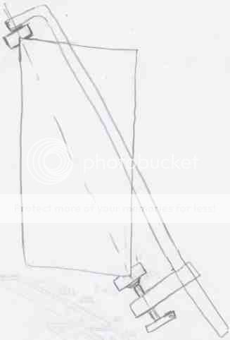

Ragazzi, sono disperato: non riesco a rimettere in squadra la persiana, nemmeno tirando in diagonale con 3 morsetti di ferro collegati in serie. Il puntale del morsetto che faccio spingere ruotando la leva della vite slitta a destra e a sinistra, non resta in posizione, non resta sullo spigolo.
Ho anche provato ad appoggiare un pezzo di legno e picchiare col martello sul montante per farlo slittare in giù, mentre l'altro montante era tenuto fermo sui cavalletti con due morse: niente da fare.
Devo dire che questa persiana, la prima su cui mi sono messo a lavorare, ha i tenoni passanti, sarà per quello?
In ogni caso, ditemi come fare!!! Voi come avete fatto a metterla in squadra??? Bisogna forse smontarla completamente e rimetterla insieme? Ma sarò capace?
:cry: :cry: :cry: :cry:
sangrila31 ha scritto:Ragazzi, sono disperato: non riesco a rimettere in squadra la persiana, nemmeno tirando in diagonale con 3 morsetti di ferro collegati in serie. Il puntale del morsetto che faccio spingere ruotando la leva della vite slitta a destra e a sinistra, non resta in posizione, non resta sullo spigolo.
Tranquillo, se hai già superato lo scoglio della lunghezza del morsetto da mettere nella diagonale più lunga, se già a metà dell'opera. :)
Anch'io mi ritrovai davanti al problema che hai lamentato. La soluzione è abbastanza semplice: ti devi fare dei tasselli di legno con un intaglio a squadra; cosi facendo, il morsetto, ti appoggerà in un piano e non tenderà a scivolare. Io l'ho sempre li in garage da una parte e li tengo pronti per il prossimo restauro... sono già passati diversi anni per cui mi sa che tra poco mi ritocca. :D
Ecco uno schizzo degli spessori scaricati a 90°:

Sarà che non sono bravo io, ma anche con i legni disegnati da Giovanni il puntale dei morsetto scivola via. Forse perché l'angolo di intaglio non deve essere 90° come sembra, ma dipende dalla lunghezza e larghezza della persiana, cioé dall'inclinazione che hanno i morsetti rispetto ai montanti della persiana. Non fa niente, ho rimediato piallando via un pezzo della traversa inferiore, cioé asportando tanto materiale per non far toccare più la persiana sul davanzale. E' un metodo bruto e grossolano, lo so, ma non sapevo che altro fare.

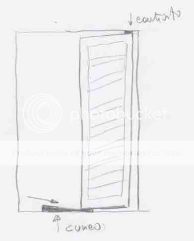

Mi è venuto in mente adesso un metodo che aveva usato un mio vicino di casa per risolvere il problema del fuori squadro delle sue persiane... in pratica ha fatto tutto senza neanche sfilare le persiane.
C'è da dire, però, che le sue persiane erano a pian terreno...
Allora, mi disse che aveva fatto cosi: aveva chiuso la persiana, l'aveva calzata, in alto, dalla parte dei cardini e con un cric posizionato sulla parte abbassata della persiana l'aveva sollevata fino a farla accostare sul muro sopra, in modo tale da fargli assumere un leggero fuori squadro al contrario.
A quel punto aveva fatto 4 fori passanti negli angoli e vi aveva messo dei bulloni a testa tonda con dado e aveva bloccato la persiana in quella posizione.
Certo, a livello estetico non sarà il massimo... però, devo dire, che quando è tutto verniciato del solito colore si nota pochissimo... e poi, comunque, uno volendo può sempre usare ugualmente le due spine per parte...;)
Qui, naturalmente, si parlava di pian terreno; qualora, invece si fosse più alti, invece del cric, si può magari usare un cuneo, da inserire a contrasto fra il davanzale della finestra e la parte abbassata della persiana.
