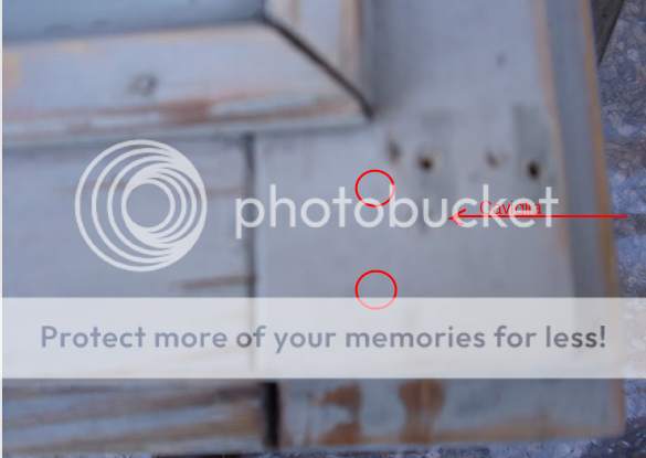

A integrazione del disegno di mario, ti aggiungo una vecchia foto, corretta, dei tempi del restauro delle mie persiane.
E' molto sfocata, però si riesce ugualmente a vedere, evidenziata al centro, la vecchia caviglia a croce e il punto, grosso modo, dove misi le spine di 10.
La scelta costruttiva del metodo delle caviglie, per tenere in squadro la persiane, era solo per risparmiare nei di costi di produzione... ma due spine di faggio di 10 reggono molto di più.
Per dove mettere le spine, considera che più le metti distanti fra di se, più reggono. Però occorre controllare che rimangano bene all'interno del tenone, per non indebolirlo.
Ah, in teoria basterebbe anche solo una spina... però solo per il tempo che il tenone sta accostato/incollato a battuta sulla mortasa. Nel momento che, fra i due, c'è il minimo scollamento i due pezzi allontanandosi, anche di poco, tendono a ruotare su se stessi, facendo cerniera sulla spina... mentre con due, questo movimento è impedito.

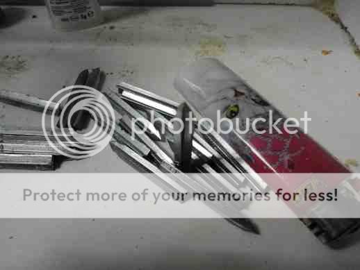

Ecco la foto:
Ad essere sincero, non sono certo neppure io che questo sia
il loro vero nome... comunque l'importante è aver chiarito di
cosa si tratta..
Come si può notare, la loro forma a croce impedisce la rotazione
fra il tenone e mortasa... come invece succederebbe se fossero
cilindriche. Per cui: o cosi, oppure due spine, come abbiamo già visto.
Ah, sembrano di ferro ma i realtà sono di alluminio...
cosa si tratta..
