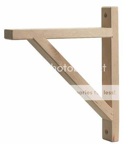

Io non mi fiderei. A meno che il tassello superiore non regga più che bene, rischia di venirti giù.
La parte verticale è troppo corta; devi trovarne altre che la abbiano almeno pari a quella orizzontale di ora. Difatti, a vedere dalla foto, sembra che si stiano già staccando.....
Solo come esempio guarda questa dell'Ikea:

si in effetti è un pò traballante, però di cedere al momento non penso ci siano problemi...comunque il risultato è scadente lo ammetto...adesso passo a migliorare un pò l'opera :)
A giorni passerò dall'Ikea, e cercherò qualcosa di meglio, tipo il reggimensola suggeritomi da giovanni (non mi piace però tanto quel pezzettino che esce da sopra, perchè farebbe da "spessore" alla mensola - eccetto che in quel punto non creo una scanalatura nella mensola stessa, ma non ho gli strumenti :) )

più che altro mi chiedo se quel reggimensola dell'Ikea è abbastanza sicuro, visto che i pezzi (a parte l'ancoraggio a parete) sono semplicemente incollati...

l'unico punto debole di quel reggimensola dell'ikea sono............. i tasselli,
infatti è molto più probabile che, a causa del peso si sfili il tassello che si
rompa un'incastro del genere
p.s. te lo dico perché mi è capito con un supporto per TV

Messaggi: 17929
per fortuna che i due di sotto hanno retto ed il televisore si è
appoggiato al muro, no i tasselli erano buoni, il fatto è che quando
il peso è eccessivo cede la parte più debole, nel mio caso i due
tasselli in alto si sono praticamente sfilati dal muro, nel tuo caso
non credo che siano problemi
