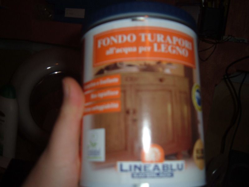

ciao mario sono appena tornato da un grande brico casa (MOLFETTA) e guarda cosa mi sono portato....
era quello che dicevi tu?
si esatto

allora..anche se i 2 ripiani li ho tinteggiati non mi interessa e visto che dovranno stare in una sala, voglio provare a farli nel miglior modo possibile...ora carteggio e poi do 2 mani di fondo turapori all'acqua per il legno.....poi Mario che uso della Sayerlack?
Messaggi: 17663
visto che hai già mordenzato carteggia con grana fine seguendo il senso
della venatura (attento agli spigoli) pulisci bene la polvere e senti con
la mano com'è dai la prima mano di turapori, fai asciugare per il tempo
indicato sulla confezione e dagli una carteggiata leggera leggera prova
a toccare la tavola prima e dopo, quindi dai la seconda mano e ricarteggi
come sopra, ricorda per avere un buon effetto finale devi avere un buon
fondo, dopo l'asciugatura della seconda mano gli dai una o due mani
di "Finitura Effetto Cera all'Acqua" codice HI 3211 oppure una analoga
sempre serie blu con l'effetto che piace a te tipo lucida - satinata ecc.
