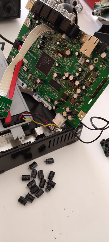

però se li ho dissaldati tutti e poi risaldati,a questo li sostituisco e via....quindi 470uf,16v e 105° esattamente come quelli montati

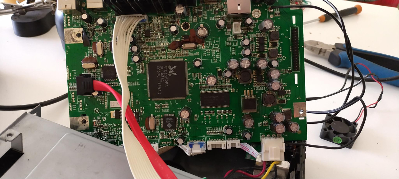

Ciao a tutti
ho sostituito tutti i 14 condensatori,ho collegato,è riuscito a fare anche la formattazione del disco..alla fine delle formattazione(dal collegamento elettrico al blocco,sono passati 26minuti)si è bloccato nuovamente,senza consentirmi ne di andare avanti con le varie funzioni del telecomando ne di poterlo sp'egnere tramite pulsante sul telecomando ne sul lettore(preciso:quando collego il led del pulsante sul lettore è rosso,appena lo accendo dal telecomando o dal lettore stesso,diventa il led blu.Quando vado per spegnere,sia dal telecomando che dal lettore,il led ritorna rosso,ma non si spegne,dato che rimane l'ultima schermata attiva,mentre quando funzionava,appena spegnevo,sul tv non si vedeva più niente e in max 2 minuti di spegneva completamente).Avete altre soluzione o mi devo arrendere?

Ciao a tutti
ho provato a seguire anche tutte le piste con il multimetro con la prova continuità,l'unica cosa strana e che mettendo i puntali sugli oscillatore di cristallo,non trovo continuità o altro(l'avevo scritto all'inizio che era tipo con parte azzurina /verde e sembravano ossidati o altro)
che dite?

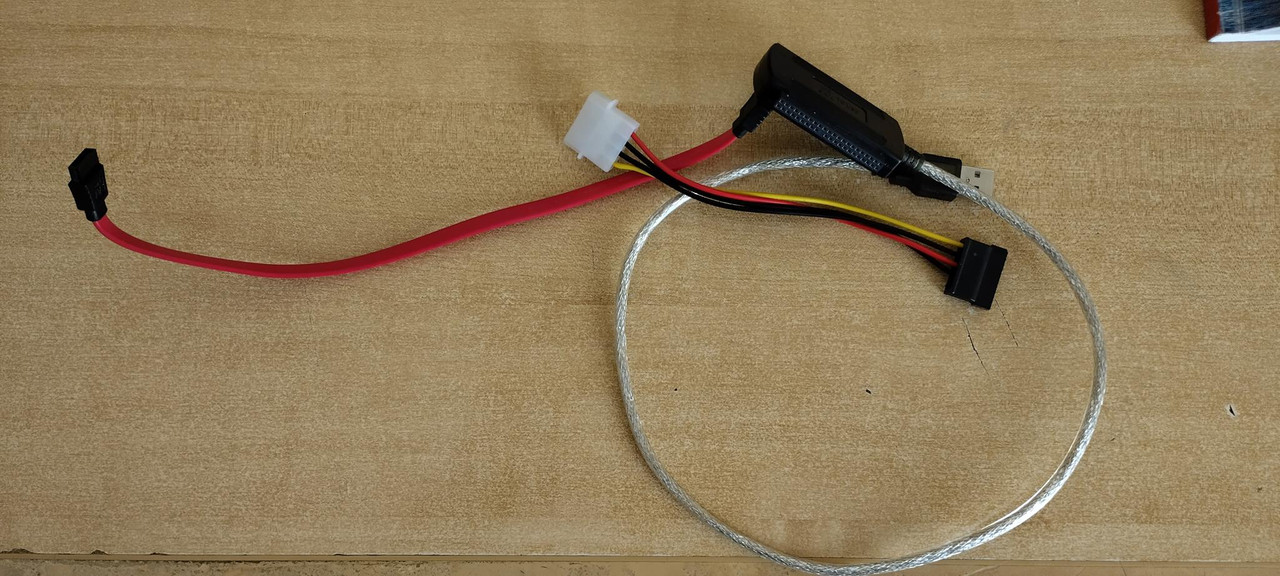

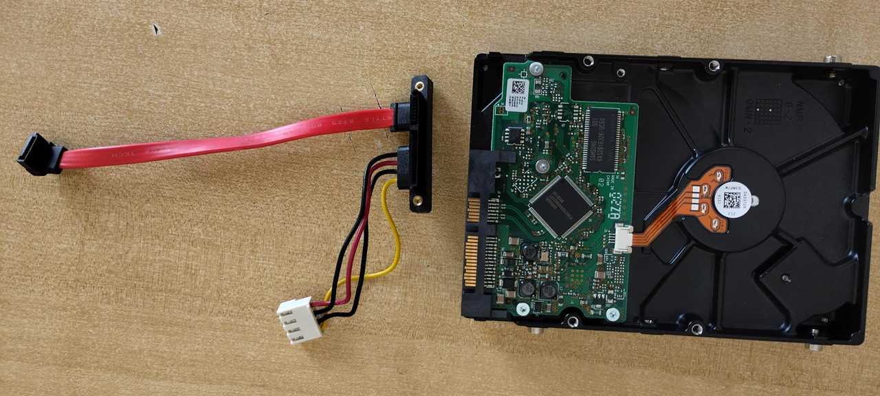

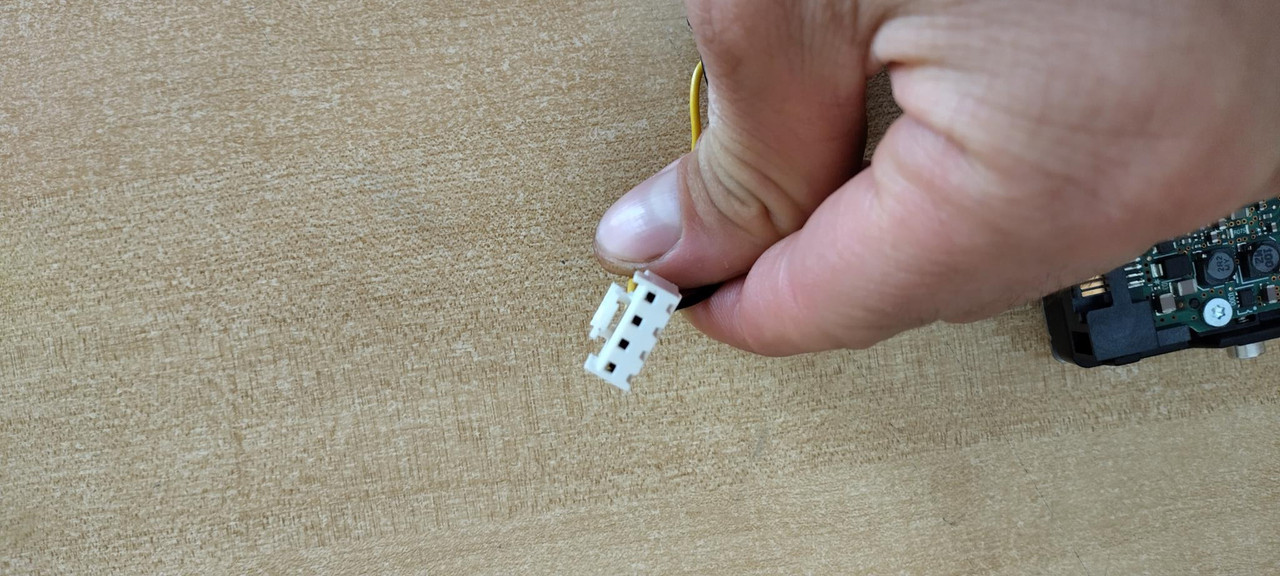

allora,dopo un pò di tentaivi sono riuscito a formattare l'hd e magiacamente ha iniziato a funzionare tutto.E' rimasto acceso per 6 ore e non si è bloccato.Rimonto tutto e rifaccio la prova:non funziona più.Sono arrivato al punto di pensare che sia il cavo sata (quando è acceso,sento che gira l'hd)in foto.Ho tentato di trovarlo on line(in negozio non esiste propio)e ho trovato solo questo(ma si dovrebbe togliere e mettere il connettore del vecchio:
https://it.aliexpress.com/item/10050057 ... ry_from%3A
questo è quello che ho:
inoltre,volevo provare a connetterlo al pc,ma mi manca l'alimentazione(ho il cavo qui sotto),esiste qualcosa che possa collegare alò pc per prendere l'alimentazione?
image host

questo lo uso spesso ed è ottimo
Re: Registratore video EMTEC in tilt
e non ha bisogno di alimentazione,cioè collego plug and play ,giusto?come se fosse un hd esterno?

il cavo che ho postato,è quello che andrebbe a sostituire ciò che è ''difettoso'' oppure non va bene?
https://it.aliexpress.com/item/10050053 ... ry_from%3A
p.s.
no il mio non ha bisogno di nient'altro, lo puoi usare come
una chiavetta usb, quello che hai postato tu mi sembra uguale
al tuo
al tuo
si,volevo sapere se va bene per sostituire quello vecchio dell'hd del registratore....penso che sia li il problema,il cavo sata piegato che con il tempo si sarà piegato dentro qualcosa....quello che hai postato tu mi sembra uguale
al tuo
