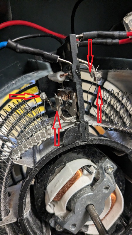

Allora, ho verificato tutte le continuità e fondamentalmente c'è ovunque...quindi il problema è assolutamente il termofusibile.
Ora però la mia domanda è....se il signore del video mette un filo di rame sottilissimo e dice che scalda, perchè a me non scalda???
Attualmente ho messo, come si vede anche dalla foto, un pezzetto dell' "anima" del filo dell'antenna, quindi bello fatticcio ed ho appunto continuità.
Il fusibile che ho acquistato pare abbia scritto sopra "rotemp - dccbsm - g4a90" anche se non si legge affatto bene.....ed ho anche notato che il puntale il polo in punta si muove...naturalmente non da continuità!!! Avete dei riferimenti da darmi per acquistare il nuovo?? Perchè il vecchio l' ho buttato (pensavo di risolvere subito acquistando il nuovo) : Cry : : Cry : : Cry :
PS: ho visto un video in cui si vede, al buio, che la resistenza diventa rovente....ma non è che il fatto che si sia tutta frantumata la parte sotto che sembra tipo di cartone sia un problema??? Eppure la continuità la da.... : Cry : : Cry :

i capi delle resistenze (perché secondo me sono due) sono quelli
indicati dalle frecce, però io da qui non ti so dire come sono collegate,
segui il filo avvolto e cerca di capire stanno le cose, una volta individuate
ne misuri la continuità con il tester in ohm

Vedo che hai tolta la ventola per facilitare le misure. Ora si vede benissimo come sono collegate le resistenze che sono due. Su A hanno un copo in comune e vengono alimentate attraverso le due protezioni, gli altridue capi B e C vengono alimentate da un commutatore che permette di alimentare la prima o la seconda, alimentarle entrambe o nessuna. Mettendo il selettore su tre dovrebbero essere alimentate entrambe. Per escludere un problema del commutatore dobbiamo misurare la tensione alternata con un puntale su A e l'altro prima su B e poi su C. Il poticello è fatto male, hai ponticellatosolo il termofusibile non anche il bimetallico, come ti avevo consigliato. Puoi farlo anche con un filo più sottile anche avvolgendolo in modo provvisorio senza saldatura o, come avevo detto, staccando il faston da A e portandolo a contatto dove termina la linea rossa, ma prima fai la misura consigliata, se tra A e B-C non hai la tensione di rete il problema è nel commutatore.
https://pasteboard.co/4YfoFu3qreXi.jpg

Per mario...avevo immaginato...non della vecchiaia, ma della dimenticanza :lol: :lol: :lol: vabbè è un pò come l' allegato sulle mail che non ci stanno mai :lol: :lol: :lol: Ho già fatto questa verifica, ho continuità ed il misuratore si ferma con misurazione 30.
Per Enrico, si, ho tolto la ventola seguendo il tuo consiglio ed è uscita facile facile : Thumbup : : Thumbup : quindi con la 220 collegata devo fare quella misurazione ponticellando come mi hai indicato da A ad A (dove finisce la linea rossa) ..il faston blù non riesco a toglierlo, probabilmente starà crimpato o forse saldato al maschio
Dico bene??

Prima cosa misura la tensione tra A e B-C
Re: Scaldottino da bagno non fa aria calda
Ciao...ho tensione su tutti e 3 i contatti, precisamente 230 sia su A-B che su A-C boooooooooooo
Messaggi: 2482
Ok, ora fai il ponticello come segnato dalla linea rossa, arrotola il filo senza saldare, vedrai che le resistenze si accendono.
ENRICO51 ha scritto: gio 30 mag 2024 3:50 pm Ok, ora fai il ponticello come segnato dalla linea rossa, arrotola il filo senza saldare, vedrai che le resistenze si accendono.
ok, provo e accendo :D
habemus caldum..... 8) 8) 8) 8) 8) e mo che faccio??
Lascio così oppure ci sta qualcosa da ricomprare per stare sicuri??? :-D :-D

NO, non puoi lasciare così domani vediamo che si può fare. Bisogna ripristinare le protezioni, anche se per il termostato bimetallico la vedo dura.
