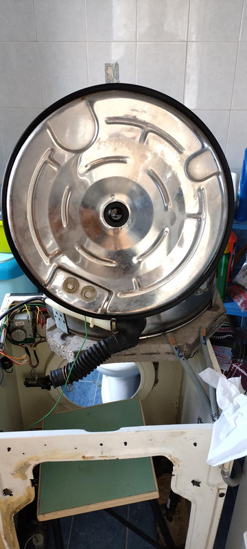

Allora,dopo due ore per montare la guarnizione oblò(una cosa pazzesca e assurda,sarò un ebete)vado per accendere la lavatrice(ho fatto un programma che caricasse l'acqua)e vedo subito che perde dalla guarnizione del platò(quando l'ho smontata,sembrava morbida e in buone condizioni),quindi dovrò smontare tutto nuovamente,stavolta la vasca la monto tutta da fuori e poi volevo riempire la vasca montata con un tubo dell'acqua e vedere se perde. : Sad : : Sad : se avete altre ide,ditemele,dal ricambista mi hanno detto che non cè nessun altro ricambio per questa lavatrice e quei pezzi descritti nei messaggi di prima,sono stati presi tutti on line. : Rolleyes : : Rolleyes : solo stanchezza,caldo e non ho risolto..

Non devi tirare fuori la vasca , si agisce dal posteriore .
Ma l'hai messa nel senso in cui l'hai trovata ?
L'hai ripulita per bene ?
Quando si stringe l'anello che chiude plattò e vasca , si danno dei colpi sul bordo esterno di questo , specialmente nella parte bassa centrale , opposta alla vite , in modo che questo entri bene nelle due sezioni e le stringa per bene . .

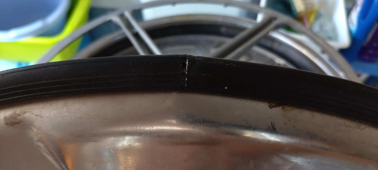

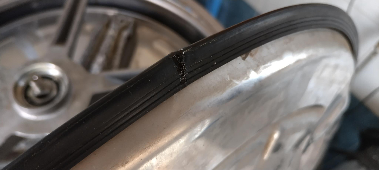

penso che inizialmente perdesse propio dalla guarnizione platò e non dalla guarnizione filtro(ma io pensavo dalla guarnizione filtro perchè era secca)e non l'avevo toccata,quindi è la guarnizioen platò,che amche se è orbida è sembra buona,perde da li : Rolleyes : : Rolleyes :
dal posteriore,ti assicuro che non si può togliere il platò,crociera,ecc ma solo la puleggia della cinghia.L'asse è lungo e non cè spazio nemmeno in diagonale
come detto prima,penso che perdesse propio dal platò prima che smontassi tutto e non dalla guarnzione filtro(e non avevo toccato nulla).Ora,come vedi dalle foto qui sotto,avevo messo male ''il cerchio'' che tiene la crociera e il platò,alla vasca,nella parte posteriore.Io vorrei prendere la guarnizione nuova,come la trovo?nel senso,se il ricambista fisico mi dice che non ci sono più ricambi(entrando tramite codice lavatrice)non è possibile che sia qualche altra marca(ariston/indesit)dato che la guarnizione oblò,oltre che philco,faceva anche questi due marchi?oppure,portando la veccia guarnizione,possono vedere qualcosa?nemmeno iun codice ricambio ho : Sad : : Sad : non vorrei rimontare il tutto con la vecchia guarnizione e avere nuovi problemi.

bella domanda,non ci ho fatto caso : WallBash : : WallBash : guardandola adesso,ha un lato più corto di 2mm..forse quello corto va a fare tenuta :cry: :cry: non lo sò

dalle foto qui sotto,puoi vedere che,montando(con grande fatica)il platò,ecc con la vasca già montata,non si era incastrato bene l'anello da sotto e non faceva tenuta.Ora,o rimonto il tutto per l'ennesima volta e provo,o compro prima la guarnizione... : Rolleyes : : Rolleyes : boh

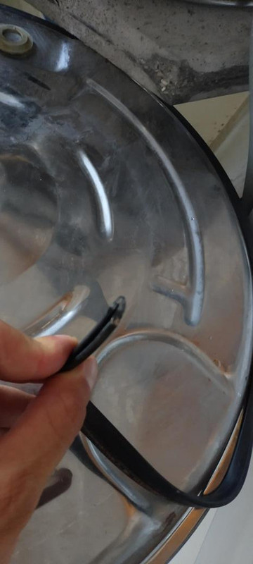

Pulisci i terminali della guarnizione e mettici una goccia di attac . Si incolla bene .
Mettila nella parte alta della vasca .

allora,cè da dire che la guarnizione non copre il 100% del diametro del platò,ma ne manca un pezzettino(3cm,dalla parte superiore)perchè mettendo la guarnizione,ci sta bene e non si allunga,quindi non la posso incollare(era cosi anche prima e non perdeva,perde da sotto : Rolleyes : : Rolleyes :

Ma stai scherzando , , allora la vuoi rismontare di nuovo !!
Incollala. , falla calda con il fon e allungala .
Se rimani il vuoto ti perderà in centrifuga.

Mettila in acqua bollente e poi la tiri nella sede del plattò

Io ci metterei del silicone per alta temperatura per chiudere il pezzetto mancante.

ho fatto come hai descritto e messo l'attack..ora da dietro da tutto bene...ma perde dalla guarnizione oblò. : WallBash : : WallBash : Come detto prima,ha un doppio labbro che non sò se vada sotto o sopra.Cosi,prima ho provato a metterlo sopra e perdeva parecchio.Cosi,lo tolta e messo verso il basso,continua a perdere ma di meno.Immaginavo che sarebbe stata per me,la guarnizione oblò quella più difficile.Che mi consigliate?provo a fare una nuova disciplina olimpica ''il lancio della lavatrice'' o cosia mi consigliate di fare? : Sad : : Sad :
