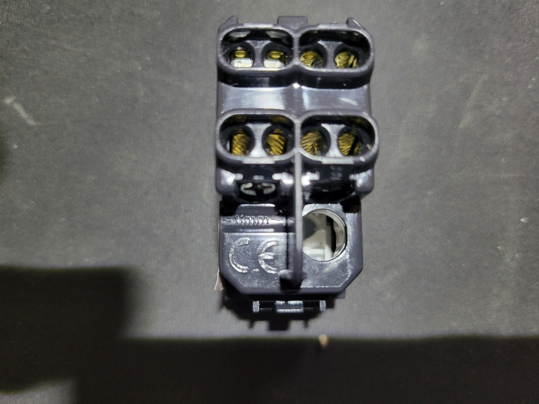

ottimo..all'Obi mi taglierebbero quello che mi serve. Intanto ho preso l'inveritore che collegherò con filo corto giusto per vedere se funziona. Tanto se poi al posto del filo corto metto quello lungo e lo infilo in delle canaline, non cambia niente
Vorrei solo un vostro feedback sui collegamenti che sto per fare.
Sopra c'è la mia situazione attuale.
Fase (NERO) entra in deviatore.
L1 e L2 che vanno all'altro deviatore in AZZURRO ma che a un certo punto diventano MARRONI. Cosa che però non dovrebbe darci fastidio visto che non toccherò questo collegamento (per lo meno il punto in cui cambiano colore)
La fase entra ancora nel primo deviatore che però collego all'invertitore con 2 cavi nuovi (VERDE). L'invertitore ha 8 fori (4 coppie cred): 1 2 L1 L2. è giusto metterei cavi che arrivano dal primo deviatore in 1 e 2 come nel disegno?
L1 e L2 dell'invertitore invece li uso per far partire i cavi AZZURRI esistenti che vanno al secondo deviatore.
E se invece volessi provare ad usare l'invertitore al posto del primo deviatore (solo una prova, visto che il deviatore ha un dimmer e voglio vedere se la luce è più stabile senza dimmer)...dove va messa la fase in entrata?

Potresti farmi un esempio con il materiale che ho io? Prendendo quindi la parte alta (situazione attuale con 2 deviatori)
Sostituendo il deviatore con L1 L2 e F e mettendo l'invertitore (1 2 L1 L2), a cosa corrispondono A B e C che hai detto tu?
Se dovessi andare a naso direi che B e C sono L1 e L2 e la Fase andrebbe in.....1 (che sarebbe A)??

Re: Impianto elettrico e dubbio
eehhe no. intentedevo con un deviatore e un invertitore (al posto del primo deviatore, quello con L1 L2 e F) non la soluzione con 2 + 1ENRICO51 ha scritto: ven 03 ott 2025 5:17 pm Nel tuo caso va benissimo lo schema che hai disegnato in basso. questo è un esempio pratico con deviatori e invertitore.
https://www.monicoimpianti.net/invertit ... co-schema/
Oggi ho fatto la prova con 2 fili corti e funziona. quindi con il 2+1 sono a posto (quasi..in realtà la fase la prenderò da un'altra parte, spero sia uguale), ma voglio prima provare con 1 dev + 1 inv.
Quindi chiedevo se mi puoi dire dove devo mettere il nero e 2 i azzurri sul MIO invertitore, non uno generico

fai foto del tuo invertitore.
TheInvoker
- Messaggi: 36
- Iscritto il: ven 08 ago 2025 3:47 pm
il disegno l'ho fatto mettendo i buchi proprio dove sono, non è uno schema a caso per capire solo i collegamenti, quindi l'invertitore è proprio così
