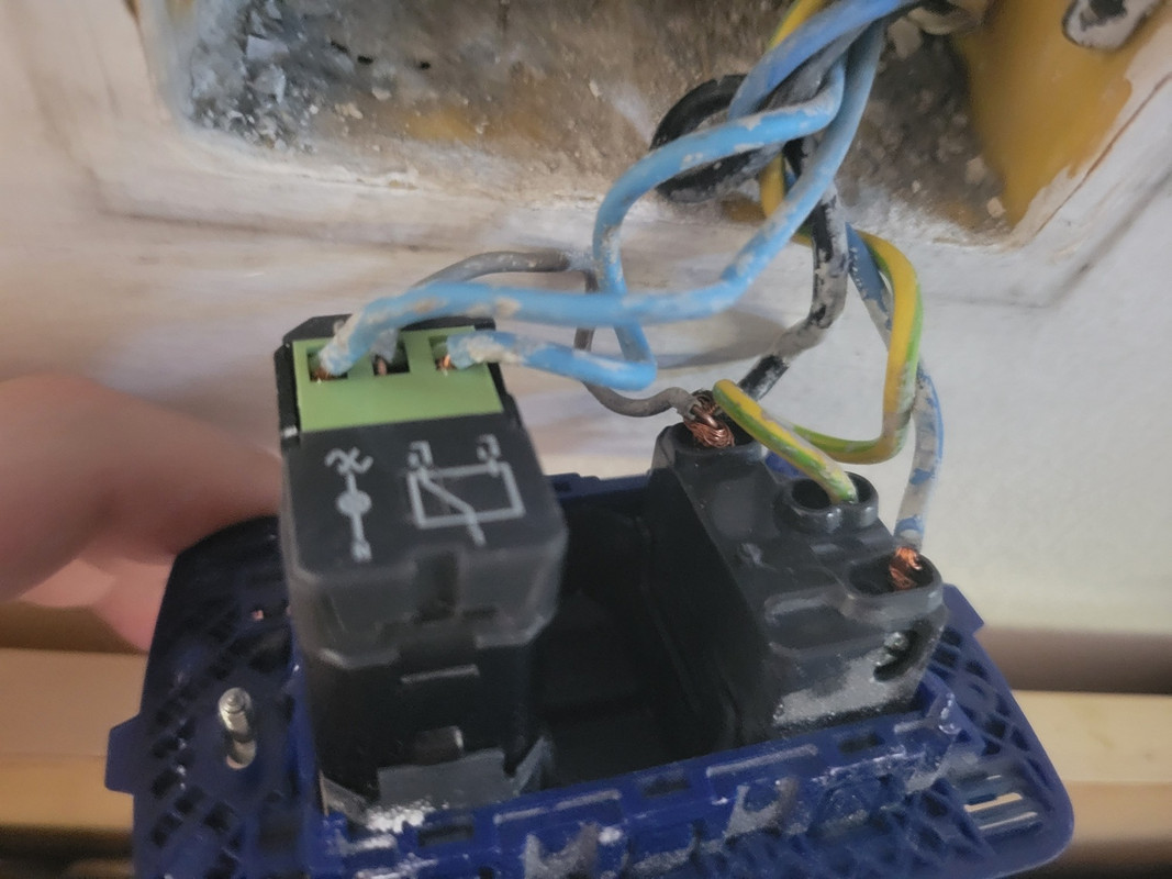

ENRICO51 ha scritto: ven 08 ago 2025 5:39 pm Fai una foto della scatola dove era l'interruttore per identificare i fili. comunque i due fili che andavano al dimmer devi unirli tra di loro o monti su questi un interruttore normale.
Foto
Ci sono 2 cavi azzurri che vanno sul'interruttore (a sinistra), 1 che va su quello a destra (una presa, non interruttore) e il gialloverde sempre a destra
Poi c'è un cavo che arriva alla presa e dalla stesso buco parte un cavo che va all'interruttore (il rame è attorcigliato insieme)

Elimina il filo grigio e unisci tra di loro i due fili blu del dimmer. In questo modo la lampadina sarà sempre alimentata e la accenderai e spegnerai col telecomando
Già che ci sei, sistema in modo più decoroso i fili della presa inserendo tutta la parte di rame nudo nel morsetto, stringendo in modo che sia ben assicurato.

Se il regolatore lo lasci in loco, togli il filo grigio sia dal regolatore che dalla presa e i fili blu li metti entrambi su L1, quello vicino alla presa, facendo riferimento alla foto, gli altri due fori restano vuoti.

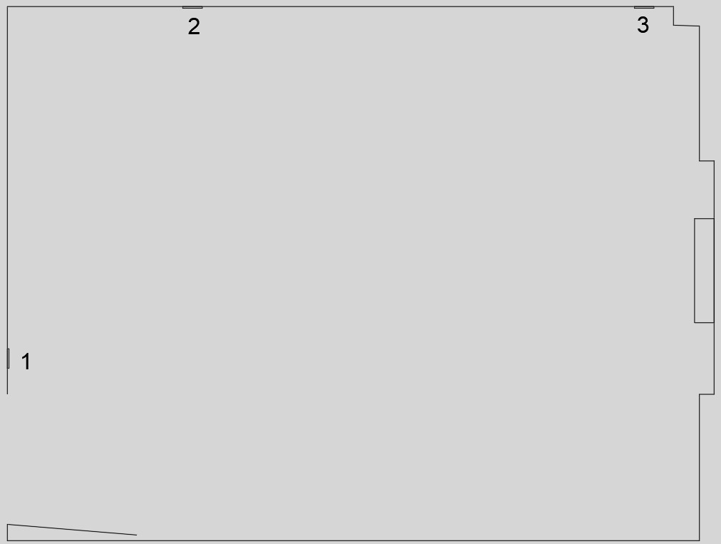

Questa è la mappa della camera

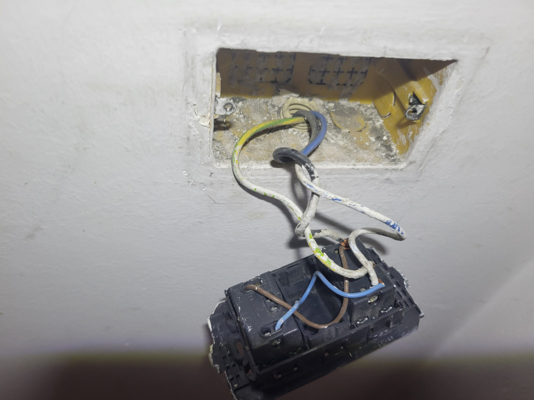

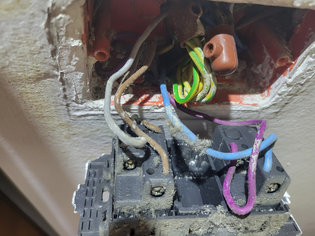

Questo è il punto 1, vicino alla porta di ingresso
l'interruttore di destra dovrebbe essere solo un collegamento a un cassa che non ho praticamente mai usato (il pulsante non faz niente quando premuto)
Ha 2 canaline

si ma non ci sono cavi azzurri nell'1....è questo che non capisco
come si vede dalla foto, ne escono 2 marroni e uno grigio
Sembra che non sia collegato all'altro deviatore

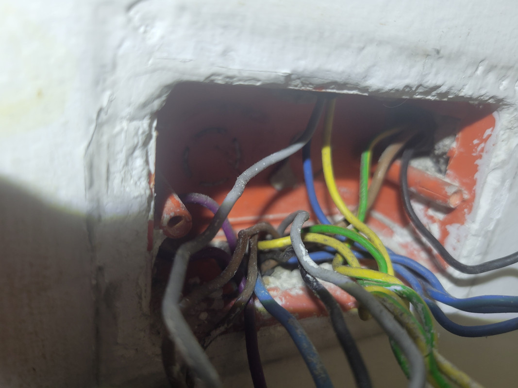

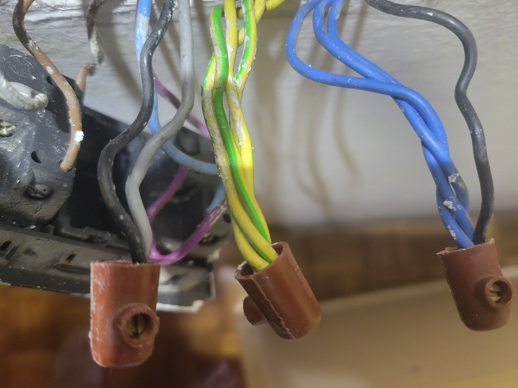

Fai una foto più chiara del punto 1. Qui vedo due cappellotti, uno con tutti i fili di terra (giallo-verdi) sull'altro cappellotto non riesco a vedere cosa c'è collegato. L'impianto è incasinato, se non vuoi o non puoi rifarlo nuovo, ti serve almeno un tester per identificare fase e neutro. Nel punto 1 dici che c'è un interruttore e un pulsante ma le cose non quadrano, sul primo a sinistra vedo due fili marroni e uno grigio, se è così non può essere un interruttore ma un deviatore e non è facile capire per cosa è stato usato. Secondo me funziona così: Il filo grigio del punto 2 prelava la fase dal filo nero e lo porta sul primo deviatore dimmerato e i due fili blu vanno sull'altro deviatore sul punto 1 dal quale parte il filo grigio che va alla lampadina. E' vero che i fili sul primo e secondo deviatore hanno fili di colori diversi ma potrebbero essere uniti nel cappellotto o anche nella scatola di derivazione. E' una ipotesi che va confermata .

è difficile fare una foto in cui si vede bene tutto perchè se sposto da una parte, copre dall'altra e vicecersa....soprattutto nella zona interna in cui i fili entrano nelle canaline.
Qui si vedono i gruppi. non ci sono cavi marroni
uno è coi gialloverdi
uno con un nero e un grigio
uno con 3 blu e un nero
questa un'altra foto a caso
i 2 cavi marroni entrano entrambi in una canalina nera che va verso il basso (ce ne sono 2) mente il grigio in una che va verso l'alto
