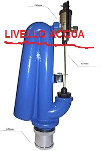

Se i galleggianti funzionano vanno tutti bene, anche quello che hai montato. Prova a ruotare la vite nell'altro verso. L'acqua non deve superare il sifone altrimenti trabocca e scende nel vaso. Fai una foto del livello dell'acqua.
sifone catis.jpg (15.64 KiB) Visto 3022 volte

E' sotto
A questo punto sia difettoso
