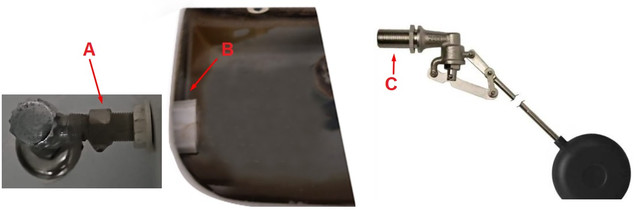

Rieccomi, con la pulizia suggerita il problema sembrava risolto, ma ha ripreso a gocciolare nel tazza del wc e a fa rumore di caricamento
Pensavo di tagliare la testa al toro cambiando il galleggiante, ma non sono riuscito a fare neanche quello, anzi ho peggiorato le cose
avevo questo galleggiante ma l'attacco è diverso, sono andato in un brico a prendere il galleggiante "classico", ma non sono riuscito a metterlo perchè non riesco a togliere la parte finale per uscire dalla cassetta
Agendo solo su A non esce e B non è inutile bloccarlo perchè all'interno c'è la filettatura
il dado A dovrebbe essere il connettore con C o manca qualcosa ?
Messaggi: 9958
Re: scarico WC difettoso - occorre premere più volte il pulsante e sembra che l'acqua non scenda tutta
Manca quel dado bianco tra A e B, se non lo allenti, secondo me non avrai lo spazio per sfilare il tubo filettato.

Capitan Farloc ha scritto: lun 10 nov 2025 11:35 am Manca quel dado bianco tra A e B, se non lo allenti, secondo me non avrai lo spazio per sfilare il tubo filettato.
non ho capito ?
Per tirare B in cassetta , devi svitare il dado bianco avvitato tra A e B e Svitare A .
Entrambi si svitano in senso antiorario rispetto alla cassetta
