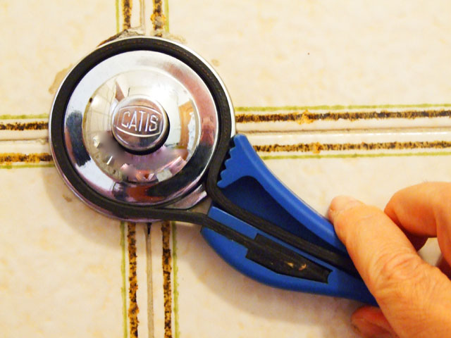

Il tipo di guasto che si presenta più frequentemente riguarda il pulsante di azionamento dello scarico, questo può rimanere bloccato (come nel caso mostrato nella foto) oppure può non essere efficace e premendolo non si riesce ad azionare il sistema di scarico.
Per poter intervenire si dovrà svitare la ghiera del pulsante, in genere per effettuare questa operazione è sufficiente afferrare saldamente con una mano la ghiera e girarla in senso antiorario.
Se la ghiera è bloccata e non si riesce a svitare con le mani, vi consiglio di utilizzare una "Chiave a Nastro di Gomma", si tratta di un utensile che viene venduto per lo smontaggio dei filtri olio nelle automobili e si può trovare nei grossi negozi di ferramenta o anche su ebay.
Ritengo che questa chiave, basandosi su un nastro di gomma che fa presa sul metallo senza rischiare di rigarne la superficie, sia un attrezzo in molti casi insostituibile.

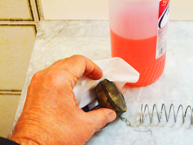

Il malfunzionamento è spesso dovuto all'accumulo di polvere che si mischia al grasso presente nel meccanismo che da un lato indurisce e rende più difficoltoso il ritorno del pulsante e dall'altro diminuisce la "tenuta" dell'aria impedendone la compressione.
Per risolvere il problema dovremo per prima cosa pulire accuratamente tutti i componenti del meccanismo togliendo i residui di sporcizia, io ho utilizzato dell'alcool, ma possono essere utilizzati anche detersivi sgrassanti non aggressivi (niente anticalcare per capirci).
La stessa operazione di pulizia dovrà essere fatta anche all'interno della sede del meccanismo che è incassata nel muro, anche qui dovremo togliere tutti i residui di sporcizia con gli stessi prodotti utilizzati precedentemente.
