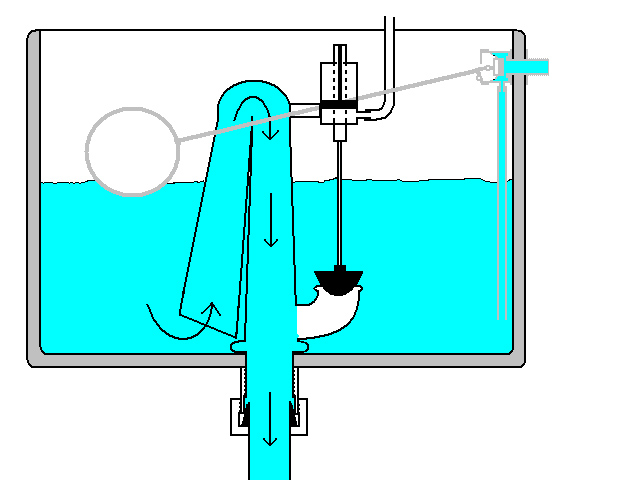

A) Il Sifone di Scarico: come funziona l'effetto sifone
Il termine "sifone" indica un tubo a forma di U rovesciata utilizzato per trasferire un liquido da un recipiente a uno posto a un livello più basso. Il principio di funzionamento è elegante nella sua semplicità: quando il tubo è completamente pieno, il liquido nel tratto più lungo tende a scendere per effetto del suo peso, trascinando con sé il liquido contenuto nel tratto più corto che, essendo più leggero, viene letteralmente aspirato verso l'alto e poi giù.
La forza che genera questo effetto dipende direttamente dalla differenza di livello tra i due recipienti: più i livelli sono distanti, maggiore è la forza di aspirazione e quindi anche la velocità con cui l'acqua fluisce nel tubo. Nel caso dello sciacquone CATIS, questa differenza di livello è particolarmente elevata, la cassetta è montata in alto e questo garantisce uno scarico potente e completo ad ogni utilizzo.
B) La valvola di innesco: come si attiva lo scarico
L'effetto sifone descritto nel paragrafo precedente può attivarsi solo quando il tubo è completamente pieno d'acqua. È qui che entra in gioco la valvola di innesco: quando premi il pulsante di scarico, l'aria compressa nel tubetto metallico collegato allo stantuffo spinge verso il basso il gommino semisferico della valvola, aprendo il passaggio e riempiendo istantaneamente la parte inferiore del tubo innescando così l'effetto sifone e avviando lo scarico.
Il pulsante rilasciato: perché lo scarico continua da solo
Una volta rilasciato il pulsante, il gommino della valvola di innesco torna nella sua sede chiudendo il passaggio. Ma a questo punto il tubo inferiore è già pieno d'acqua: l'effetto sifone è in corso e continuerà autonomamente, aspirando l'acqua dalla cassetta senza bisogno di tenere premuto il pulsante.

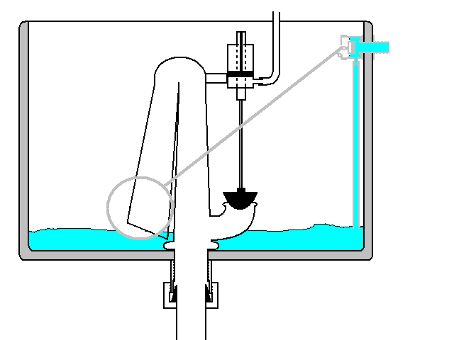

Come si interrompe lo scarico: la fine dell'effetto sifone
L'effetto sifone si interrompe quando il livello dell'acqua nella cassetta scende al di sotto della bocca di ingresso del sifone, consentendo all'aria di entrare nel tubo e interrompendo il flusso. Nel caso dello sciacquone CATIS, dove la cassetta e la tazza sono a livelli molto diversi, questo avviene quando la cassetta è praticamente vuota garantendo così uno scarico completo ed efficace ad ogni utilizzo.

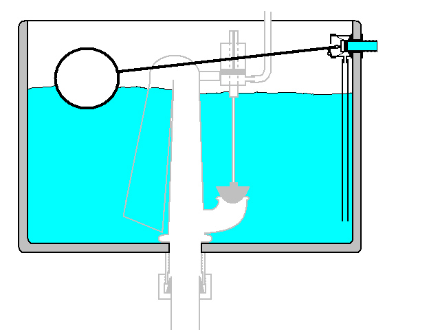

Il riempimento della cassetta dopo ogni scarico è gestito dal rubinetto a galleggiante — chiamato in gergo semplicemente "galleggiante". Si tratta di un rubinetto dotato di una sfera di plastica cava che galleggia sulla superficie dell'acqua: quando il livello raggiunge la quota prestabilita, la sfera si alza abbastanza da chiudere automaticamente l'afflusso dell'acqua.
Come il galleggiante apre e chiude il rubinetto: il principio della leva
Il meccanismo è basato su un principio semplicissimo: il galleggiante è collegato tramite un'astina metallica a una guarnizione in gomma che chiude la bocca di ingresso dell'acqua. L'astina funziona come una leva con il fulcro posizionato molto vicino alla guarnizione — questo consente al peso relativamente leggero della sfera galleggiante di esercitare una forza di chiusura sorprendentemente efficace.
Quando si apre il rubinetto: il galleggiante scende con il livello dell'acqua
Finché il livello dell'acqua rimane alla quota prestabilita, il rubinetto resta chiuso e non entra acqua. Non appena si innesca lo scarico, il livello dell'acqua nella cassetta scende, il galleggiante scende con esso, l'astina si abbassa e il rubinetto si apre facendo entrare l'acqua fresca per ricominciare il riempimento.
