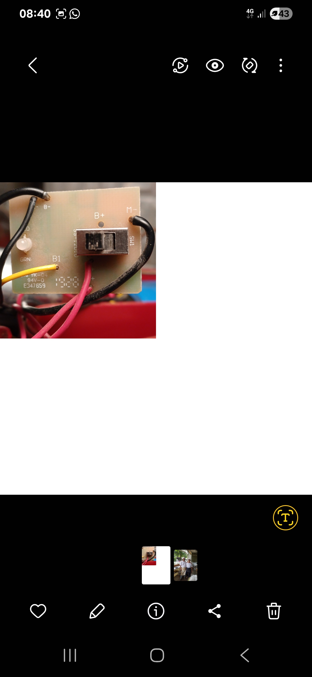

Non sono riuscito a fare il ponte ma comunque toccando quei due punti il motore va benissimo anche se spengo l'interruttore
Che fare
nitro52
Messaggi: 17897
Re: Aspirabriciole
l'ideale sarebbe di grattare un po' di vernice verde su entrambe le piste
e saldarci un pezzettino di filo, altrimenti puoi saldare un filo dal piedino
di destra del mosfet a quella grossa saldatura più in basso

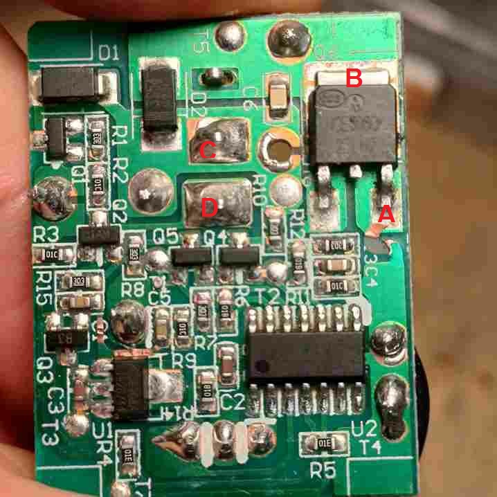

Se non si spegne le cause possono essere due , MOSFET in corto, pilotaggio errato del gate o interruttore guasto. Stacca un filo dell'interruttore e vedi se col ponticello parte. Se parte, misura bene la resistenza tra D e S (secondo e terzo pin da sinistra).
Fai una foto dell'altra faccia della scheda.

Cosa significa pilotaggio errato del gate.Non so come scollegare il filo interruttore e meppure linterruttore stesdo non si vede e la scheda sotto è liscia
Allego foto

Misura col tester in continuità, tra A e B poi misura tra C e D (interruttore)qui devi misurare con interruttore acceso e poi spento. Se tra A e B non hai continuità e l'interruttore apre e chiude, devi controllare Q2, Q4 e Q5.

Misure effettuate
Su diodo
AB 002
CD su omega nessuna misura sia su on che su off
Su diodo
Q2 nessuna misura
Q4 e Q5 575 sui piedini di destra
Scusate se levterminologie non sono corrette
nitro52
Messaggi: 2550
Re: Aspirabriciole
nitro 52 ha scritto: sab 27 set 2025 2:49 pm Misure effettuate
Su diodo
AB 002
Prova anche in continuità, se il tuo tester ha questa funzione. Con quei valori vuol dire che il MOSFET è in corto e va sostituito con uno uguale. Per dissaldarlo, procurati un filo di acciaio sottile, lo fai passare, ad U, sotto uno dei pin, scaldi il pin col saldatore tirando lentamente i due capi del filo. Dissaldato uno passi all'altro. dissaldati questi, scaldi bene l'aletta e rimuovi il componente con una pinzetta. Quando dissaldi aggiungi sempre dello stagno nuovo. Non forzare la rimozione del componente o rischi di danneggiare le piazzole.

Volevo chiederle del tuo progetto: dalla batteria escono solo due fili
Attualmente dalle batterie escono 3 fili
1 rosso al motore
1 giallo alla scheda
1 nero alla scheda
Dalla scheda
1 rosso al motore
1 nero al motore
1 rosso presa caricabatterie
1 nero presa caricabatterie
Inoltre con il tuo progetto posso usare lo stesso caricabatterie?

allora, con il modulo che ti ho indicato io il filo giallo della batteria
non serve, per caricarla basta un carica batterie di un cellulare,
i fili che escono dal motore li devi tagliare sulla scheda e collegare
come ti ho indicato nello schema, così come il resto dei collegamenti

Se non hai un po di esperienza col saldatore, il mi consiglio è di comprarne uno nuovo. Se ne trovano a prezzi che fanno passare la voglia di riparare. https://www.google.com/search?q=aspirab ... e&ie=UTF-8
La soluzione proposta da Mario è buona ma serve comunque una buona manualità. Bisogna saldare i fili sulla schedina e sull'interruttore poi trovare una sistemazione alla scheda e ricavare un'asola per la presa USB. Poi, un interruttore meccanico può sostituire il MOSFET ma solo in parte, il MOSFET eroga corrente in base all'assorbimento del motore, aumentando la durata della carica della batteria.
