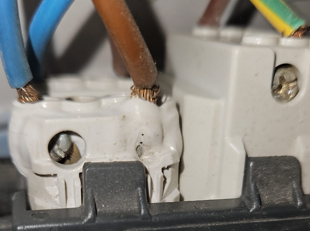

Capitan Farloc ha scritto: sab 01 nov 2025 6:07 pm Scusa, l'interruttore è quello a sinistra e la presa quella a destra?
Se è così sul filo blu si vede una vite, su quello marrone non si vede ma se ce l'ha quello blu ce la deve avere anche quello marrone.
questo ?
Re: presa in area scomoda, non funziona
Le viti si sono coperte dalla plastica fusa .
Io ti direi di lasciarle stare , tagliare i cavi a livello di plastica e togliere un po di copertura isolante al cavo facendo un nuovo terminale .
Altrimenti spacca tutto intorno alla vite e la metti a vista .

dalmos ha scritto: sab 01 nov 2025 11:52 pm Le viti si sono coperte dalla plastica fusa . .
ed è normale che sia accaduto ???
Messaggi: 9928
max1mo ha scritto: dom 02 nov 2025 1:11 pm
Ma certo che no! :lol: :lol: :lol:
Può succedere per varie ragioni, le più logiche sono:
1) L'interruttore era sottodimensionato per la corrente che ci doveva passare (ma mi sembra abbastanza strano che un interruttore a due fasi sia per un carico inferiore ai 16 Ampere)
2) Qualcuno dei morsetti non era stretto bene e non faceva bene contatto per cui il passaggio di corrente ha creato un arco elettrico con conseguente produzione di calore
3) Parecchi dei "trefoli" (i singoli fili di rame che compongono il filo multifilare che è utilizzato nell'impianto di casa) si sono spezzati (a volte succede se si stringe troppo la vite di serraggio del morsetto) e quelli che sono rimasti sono troppo pochi per sopportare il carico che è stato applicato e questo ha provocato il surriscaldamento del filo
Messaggi: 2496
Cosa serviva normalmente questa presa? Fusa in quel modo, probabilmente un assorbimento anomalo. Prima di montare i nuovi, fai una foto del nuovo interruttore.

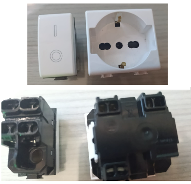

ENRICO51 ha scritto: lun 03 nov 2025 10:00 am Cosa serviva normalmente questa presa? Fusa in quel modo, probabilmente un assorbimento anomalo. Prima di montare i nuovi, fai una foto del nuovo interruttore.
solo la lavatrice
ecco il materiale nuovo
Messaggi: 2496
Non riesco a vedere, da qualche parte dovresti leggeggere 16A.
max1mo
Messaggi: 469
Messaggio da max1mo »
ENRICO51 ha scritto: mar 04 nov 2025 12:55 pm Non riesco a vedere, da qualche parte dovresti leggeggere 16A.
ti aggiorno in serata
non essendo un esperto mi dite tutto quello che mi occorre per agire nella maniera più semplice possibile
Essendo lo spazio risicato, immaginatevi la situazione dalla A alla Z e descrivetela dettagliatamente (gentilmente) a un profano.....grazie
MATIX bticino
16A 250V

l'interruttore è leggermente diverso, quindi ho rifatto il montaggio che avevo
l'ho montato credevo bene, l'ho testato mettendo solo una lucetta e funzionava
Appena ho messo la spina della lavatrice, senza neanche accenderla è scattato il salvavita
1. l'interruttore posso toglierlo ? Non mi serve a servizio di quella presa. Poi ditemi voi
2. se posso toglierlo come monto direttamente ?

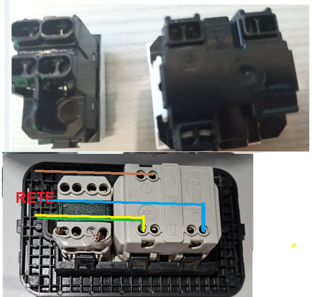

Messaggi: 17817
nei fori in basso a sinistra della presa, quelli col simbolo
della messa a terra ci devi mettere il filo giallo verde,
negli altri due fori ci metti gli altri due fili non importa
il colore
Messaggi: 2496

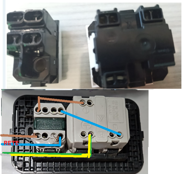

Metti il tester in ohm sulla spina della lavatrice, non vorrei fosse in corto. Da quello che dici, sopetto che ci sia il filtro di rete in corto. I fili devi collegarli come nel disegno. se li avevi già collegati così, è la lavatrice che è guasta. Se vuoi eliminare l'interruttore collega come nel secondo disegno.
