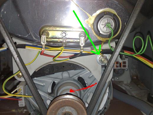

Sì, e se riesci a raggiungerlo fallo anche su quello posteriore.
Usa del grasso, non gli olii spray che sono troppo fluidi e rimarrebbero per troppo poco tempo. Se non riesci puoi trovare dal ferramenta del grasso spray, non sò come sia ma... sempre meglio di niente ;)
Se dopo aver ingrassato i cuscinetti, lo stridio non dovesse andare via allora potrebbe trattarsi di uno slittamento della cinghia che con il tempo potrebbe aver ceduto leggermente.
In questo caso puoi regolare la tensione della cinghia alluntando il dado a destra che sorregge il motore (quello indicato dalla freccia verde)
E far scorrere in basso il motore quel tanto che basta a tendere un po di più la cinghia. Una volta stretto il dado, la cinghia spostandola lateralmente con la mano nella parte centrale tra le due pulegge, non dovrebbe spostarsi di più di 1 o 2 cm per lato.
