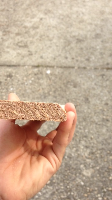

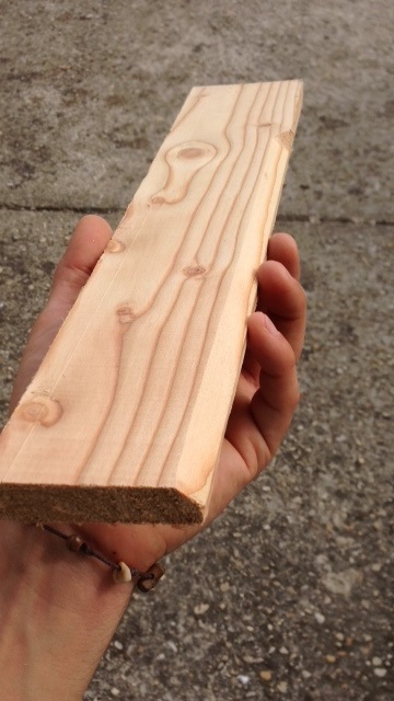

questa è la prima fresata, con fresa a stondare con dente di riporto
Prima di postare le foto che ho fatto oggi, ma che continuerò a fare, perchè ho fatto delle piccolissime modifiche, faccio una mia precisazione...le cerniere in questo lavoro sono fondamentali per motivi logici, ovvero la regolazione, avendo delle cerniere fisse, si rischierebbe di avere un telaio fuori squadro in fase di montaggio ed un anta che toccherebbe ovunque, dando un risultato pessimo, invece con le attuali cerniere, si ha la possibilità di regolare tutto ed ovviare a questo tipo di problema
Tornando al discorso del lavoretto, ho deciso di eliminare i vecchi coprifilo per 2 motivi:
- andando a fresare con la punta a candela, mi è scappata la tavoletta e mi si è creato un bel dente al centro del telaio più grande;
- visto che non potevo allargarmi troppo perchè le colonnine sono particolari, ho deciso di tenermi di alcuni mm oltre il telaio finito che ha un' aria di 1cm sull' orizzontale e 0,5 mm sul verticale, per capirci, lo spazio dell' atina piccola era di 33x77,5 io il telaio l' ho fatto 32x77 con gli attuali coprifilo, sono sui 32,6x77,3, il tutto in modo che con dello stucco, intorno al telaio si può ricreare una sorta di fuga che elimina ogni piccolo vuoto che si crea tra muro e talaio.
Poi ho effettuato su degli scarti delle prove di fresata per i verticali delle antine e il committente ha preferito la seconda scelta, la prova a secco fatta stamattina era per verificare se dopo l' incollaggio definitivo delle ante, potevo stare tranquillo....direi di si
- IMG_2032.JPG (74.94 KiB) Visto 5215 volte
- IMG_2033.JPG (84.56 KiB) Visto 5215 volte

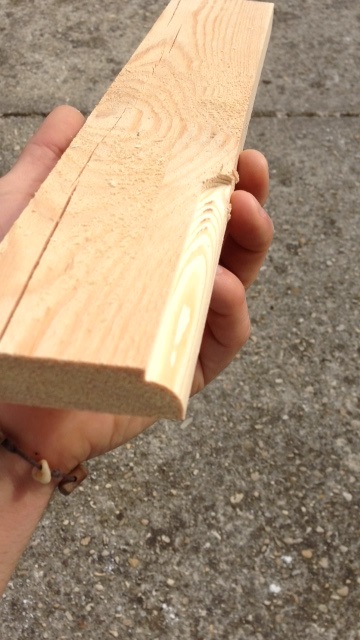

Re: Antine per Cucina in Muratura

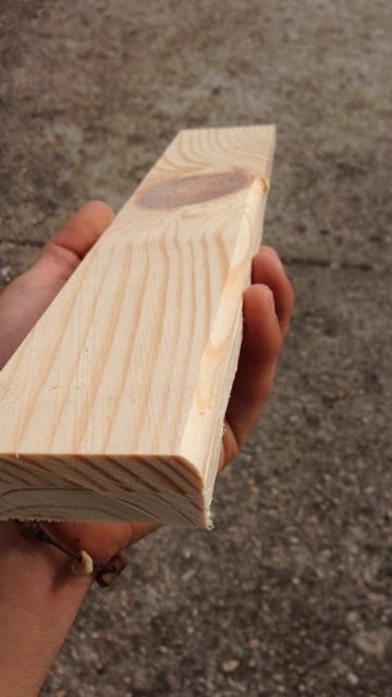

la seconda fresata (quella definitiva) sempre con punta a stondare ma senza dente di riporto
- IMG_2035.JPG (63.61 KiB) Visto 5215 volte
- IMG_2034.JPG (58.24 KiB) Visto 5215 volte

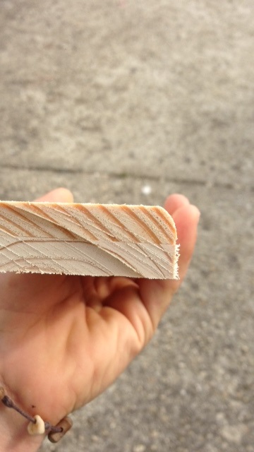

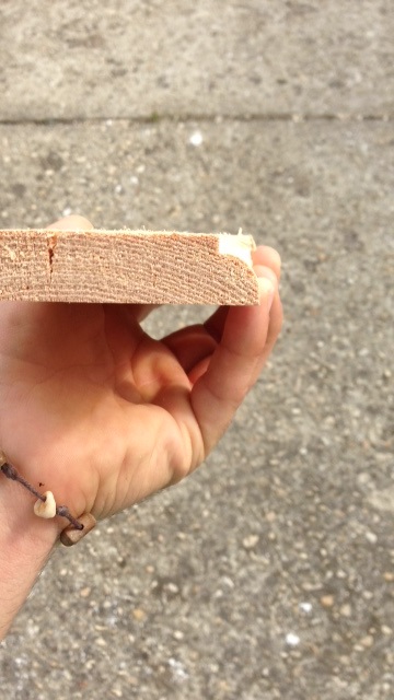

e poi c' era la terza scelta con fresa a smusso, anch' essa scartata
- IMG_2037.JPG (78.6 KiB) Visto 5215 volte
- IMG_2036.JPG (62.57 KiB) Visto 5215 volte

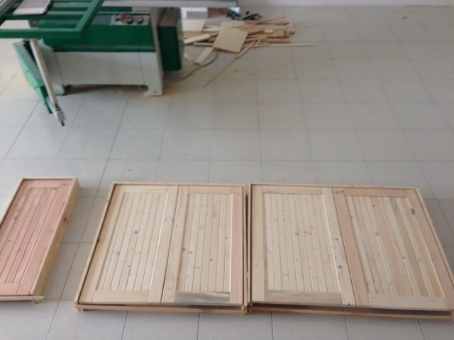

questa è la prova a secco.....prometto che ripeterò la foto definitiva e spero che il mio amico mi faccia la foto anche del tutto montato
ora mi rimane di finire ad incollare i battenti interni, i coprifilo rifatti fare i fori per i pomelli ed il montaggio delle cerniere, sabato ho la consegna, ormai sto tranquillissimo, dopo aver fresato tutto e tagliato su misura, mi sento meglio
PS: mi date un consiglio sulla disposizione delle ante?!?!?! così pensate vadano bene oppure devo modificare la linea dei traversi!?!?! ad esempio quel traverso grigio (terza anta) sta meglio sotto o sopra?!?!? dite che può andare così oppure necessito di un consiglio "femminile" ?!?!? hahahahaha

bravo Cristian bel lavoro complimenti : WohoW :
quel traverso grigio io lo eliminerei completamente
e dai marioooooo ahaaaah ormai è incollato
e poi qualche difetto dovrà pure averlo no?!?!?!
grazie per i complimenti
non vedo l' ora di vederlo montato (sperando che non mi arrivino sms con insulti in fase di montaggio haahhahah)
ho preparato anche degli spessori da 4 ed 1 mm dove andranno i tasselli, che andranno solo sui telai verticali, farò la sede per 3 viti, una in alto ed una in basso che tirano la parte interna per aiutare il movimento delle cerniere con il peso delle ante ed al centro ne metterò una verso l' esterno che non è mai sbagliato, inoltre ho preparato anche delle stecche da 3 e 4 mm che potrà mettere in caso di stuccatura della fuga, in modo che lo stucco trova subito l' impedenza del listello e non rischia di doverlo andare a raccogliere dietro

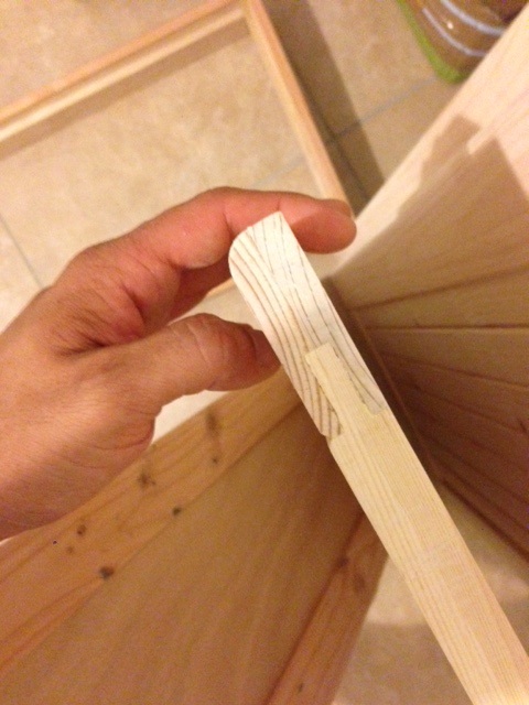

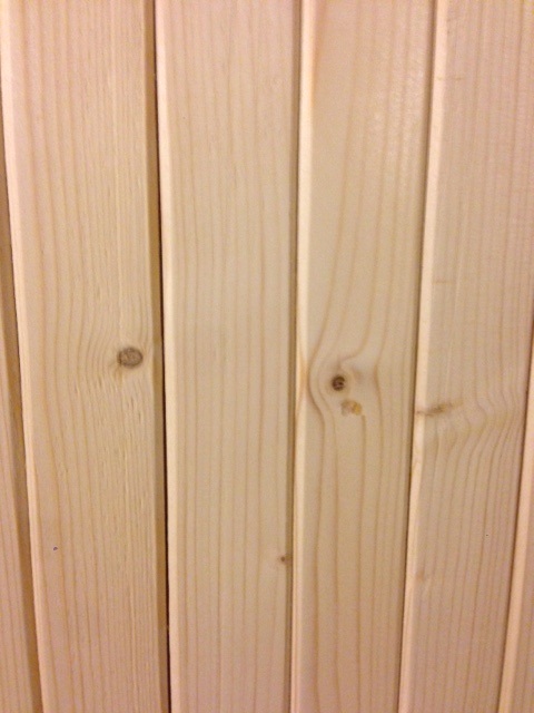

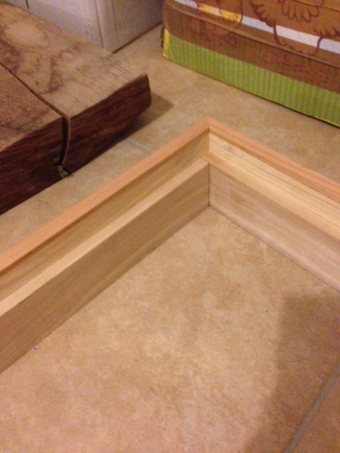

ecco qua
posto la foto del primo telaio quasi finito....devo squadrare la parte inferiore con lisello incollato e bordino coprifilo fare i fori sui verticali con svasatura per le viti e mettere le cerniere....ovviamente poi levigare il tutto, poi c'è il dettaglio della mortasa tenone della cornice con la smussatura definitiva ed infine il dettaglio dei listellini che compongono il frontale.

- IMG_2049.JPG (97.92 KiB) Visto 5208 volte
- IMG_2050.JPG (91.79 KiB) Visto 5208 volte
- IMG_2051.JPG (76.9 KiB) Visto 5208 volte
