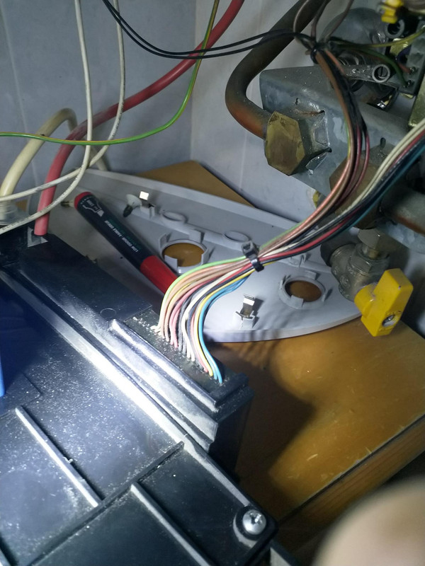

:oops: ho sbagliato...comunque ho fatto la misurazione senza tensione e tra candeletta e telaio non cè dispersione (messo in ohm).Poi,per la continuità,guarda la foto,ho dovuto aprire la scheda per forza e cè continuità tra candeletta e pin sulla scheda
