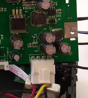

l'alimentatore di questo apparecchio è in questa zona qui ?
si,è il connettore bianco della foto che hai messo.Il coonnettore è tuttuno con il cavo hd,come ti avevo messo il link:
https://it.aliexpress.com/item/10050053 ... ry_from%3A
ho dovuto mettere il connettore vecchio sul cavo nuovo(solo il connettore dell'alimentazione)

no io intendevo se quello è il connettore della 220 perché
ho l'impressione che il condensatore di filtro resta carico e
non consente il corretto avvio dell'apparecchiatura,
quindi bisogna controllare se in parallelo al condensatore c'è
una resistenza di scarica e se questa è buona
