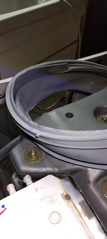

La guarnizione , o l’hai bucata o non l’hai messa bene nella sede ,
Il sotto sopra è solo un fatto che la rende visivamente bella dritta in sede , e ristagna acqua nella parte bassa , non la fa perdere acqua .
Le zone di attacco sono circolari. , sia dentro che fuori ,
Non usare oggetti appuntiti, solo mani.
la seconda,perchè nella parte bassa non capisco come incastrarla...
ma perchè,nella parte che va dentro,ha un labbro più lungo e marcatto da una parte e dall'altra no?almeno sapessi quale sia il lato giusto,cioè quale parte va sopra e quale sotto.

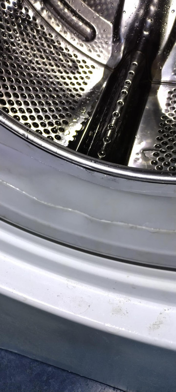

Io non ti capisco , la parte che va nell’incastro della lamiera ha la stessa sede a 360 gradi .
E si inizia a inserire dal basso .
E visto che fai centinaia di foto , fanne altre due. E fammi vedere la guarnizione inserita nel vuoto nei due modi. Che dici ,
Ma senza montare ovviamente

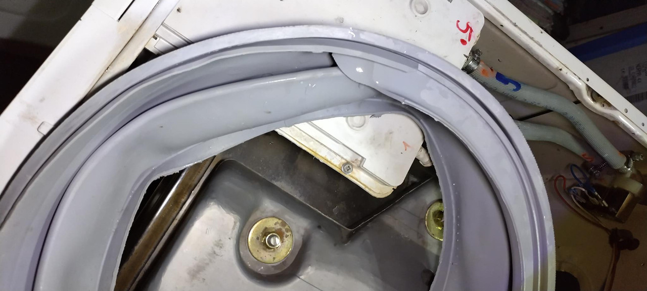

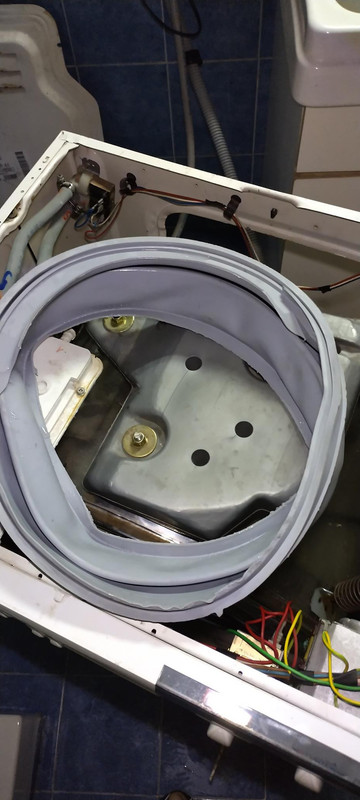

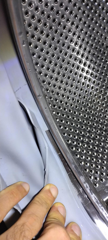

Non mi sembra forata,vedi dalle foto.Io penso che non si incastra bene da sotto e che il collare di metallo non riesca ad entrare bene nella ''guida'' sulla guarnizione oblò. : Rolleyes : non sò che pensare...p.s. nelle foto,il labbro più grande era messo sotto

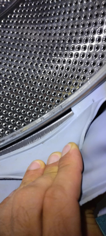

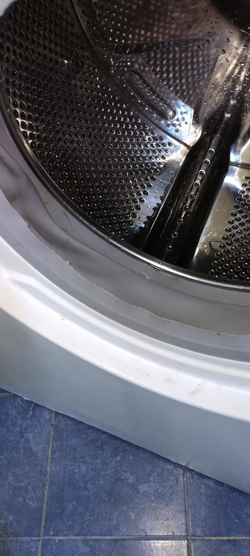

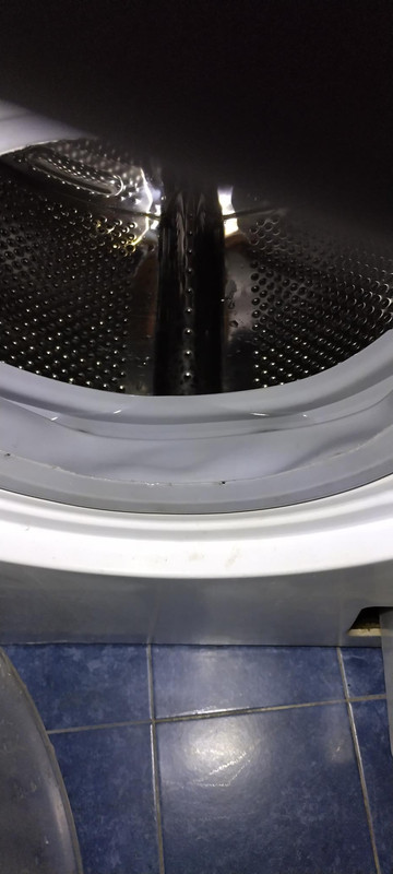

Lupo , ma benedetto il signore , ti avevo chiesto due foto , ma alla fine solo dalla prima si vede che sta storta , la vedi l'acqua depositata , quell'acqua deve scorrere in vasca , la vedi la guarnizione così crea una sacca , la devi girare.
Lo hai messo il boro talco nella gola della guarnizione?
E te l'avevo già detto !! .
Quell'indice presente sotto il bordo della guarnizione nell'ultima foto , va in basso , in basso , in basso.......

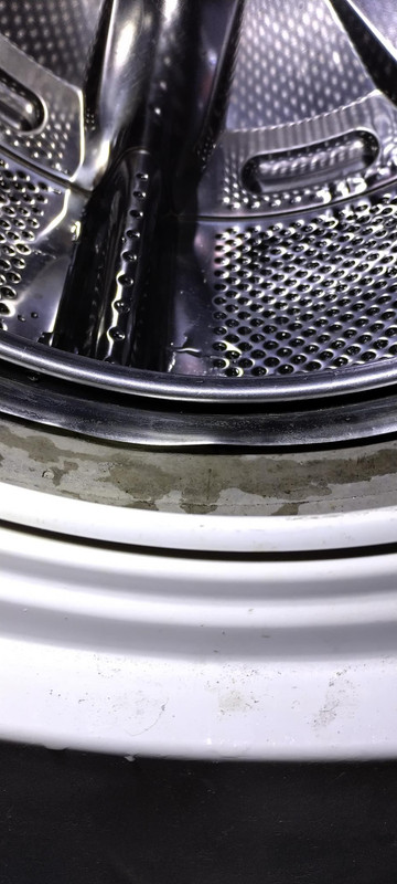

l'avevo messa in entrambe le posizione,ma perdeva
l'ho messo dalla prima volta che lo hai scritto,per ogni prova che facevo.

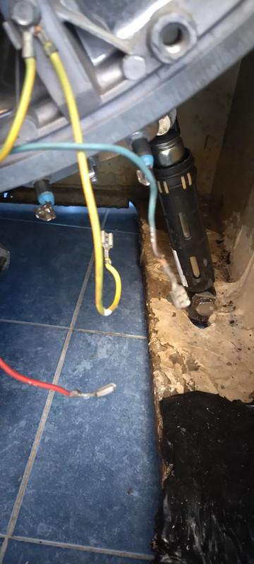

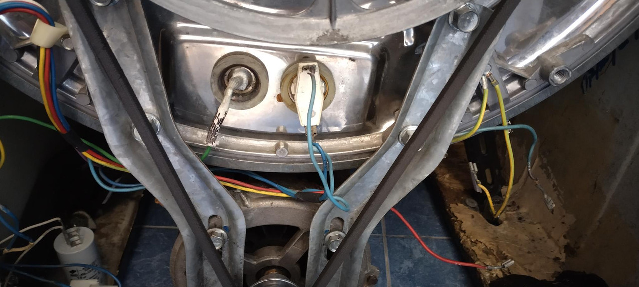

Alla fine ho capito il problema:era il bordo della vasca ,dove si inserisce la guarnizione,che era storto.Quindi,per quanto potessi avvitare la vite della cinghia metallica,mi lasciava la gobba di sotto(che non vedevo essendoci la pietra).Solo dopo aver messo le dita da sotto,per bene,ho notato ciò e ho battuto/raddrizzato il tutto con un martelletto e pinza a pappagallo.Ora non perde più ;-) ..ma il tempo di cantare vittoria,faccio la prima lavatrice e l'acqua nella vasca è fredda.Controllo la resistenza,cè continuità e mi segnala 40ohm.Sui cavi che arrivano alla resistenza,con interruttore della lavatrice premuto e nessun programma messo,mi dà 50v di tensione. :shock:
Messaggi: 6572
Re: Rumore strano lavatrice Philco norma 4x
Controlla tutto il cablaggio fino sul programmatore . Se c’è continuità .
La tensione a lavatrice non avviata è una tensione di ritorno è normale sia così .
Controlla se il termostato è collegato .
Al limite lo puoi controllare con il tester e vedere se risulta chiuso , senza cavi ovviamente
ho controllato il cablaggio dalla resistenza al programmatore/pompa scarico/termostato...c'è continuità e i fili sono bioni,cioè nn vedo bruciature,segni di abrasioni,ecc.E anche dalla valvola termostatica al programmatore,stessa cosa.
mettendo i puntali sul termostato,mi risulta continuità(senza cavi collegati)

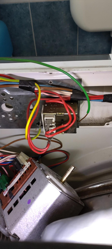

Messaggi: 6572

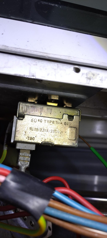

Fai una foto del termostato
Lupo83
Messaggi: 3079
Messaggio da Lupo83 »
Messaggi: 6572
Se sei certo che chiude tra i due rossi ,
E il cablaggio è a posto .
Ci rimane solo il programmatore . Da li non si scappa .
Voglio sperare che hai sbagliato qualche controllo ,
Questa è una meccanica ,
I conti sono facili a fare.
Collega una lampadina sui fili della resistenza ,
Metti i fili rossi sul termostato collegati fra loro , li puoi sganciare e infilare faston su faston e vedi Inserendo i programmi cosa succede durante il programma .
Controlla se il termostato sulla vasca risulti aperto e non chiuso

Il termostato sulla vasca lo devi controllare a lavatrice spenta , voglio sapere come risulta.
Devi eseguire dei lavaggi e controllare se si accende la lampadina , con i fili del termostato collegati fra loro .
