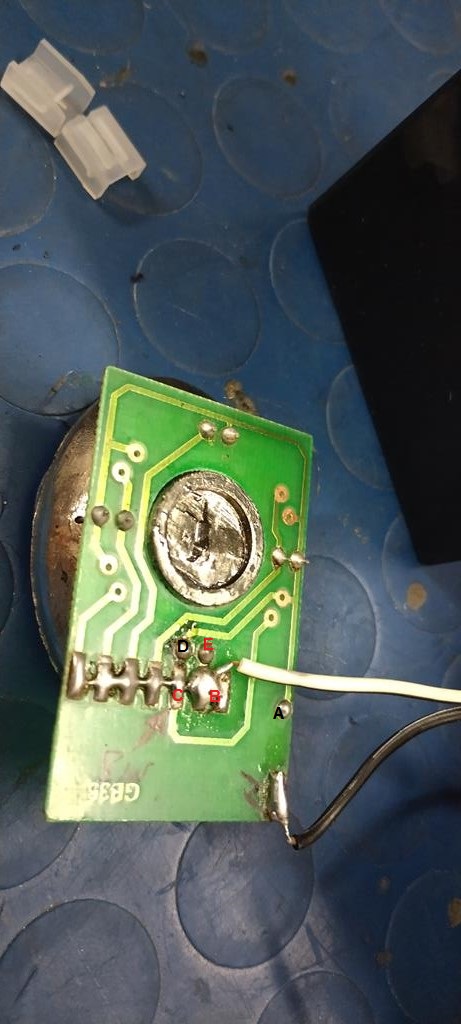

quindi adesso che faccio?ancora i led non si accendono(sulla lampada) : Rolleyes :
Messaggi: 2493
Re: Come si collegano i fili alla luce rossa?
Col tester novo controlla la resistenza tra C e D
8.6 ohm

Hai misurato anche invertendo i puntali?

Messaggio da Lupo83 »
Allora,se metto puntale rosso su C e nero su D, ho 7/8ohm,se imverto i puntali non riesce a misurare(appaiono dei valori e subito si cancellano)

Ok, li va bene. Ora prova ad accendere uno alla volta i led montati sulla scheda con i puntali del tester.
provati,si accendono tutti e tre montati(uno è dissaldato e funziona anche)
