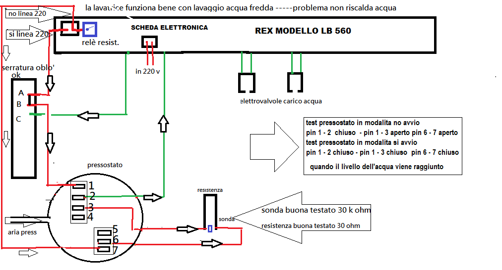

mariobrossh aiutami vedi mia immagine edit
https://i.postimg.cc/tCBNNyD0/modifica- ... -calda.png
la lavatrice va bene con acqua fredda ,prima andava bene anche con mia modifica ad acqua calda, ora invece alcune volte pur avendo il massimo di acqua nella caldaia mi ricarica acqua sia quando mando la 12 volt nella bobina ma anche quando l'annullo

Secondo me c'è poco da girarci intorno, fai una ricerca seria sulla scheda seguendo la pista che alimenta il relè per cercare il colpevole. Se poi è l'integrato a non fornire il segnale non resta che cercare un'altra scheda.

Perdonami, ma dallo schema non riesco a capire molto, non si capisce dove è il pulsante che hai aggiunto e poi parli di alimentare il relè con i 12 Volt ma non si capisce questi 12 volt dove sono, da dove vengono (immagino un alimentatore) e dove vanno a finire.
Stai per caso cercando di far passare l'alimentazione del relè tramite il pressostato per evitare di poter far partire la resistenza quando la vasca non è piena d'acqua?

Capitan Farloc ha scritto: sab 22 mar 2025 8:20 pm Perdonami, ma dallo schema non riesco a capire molto, non si capisce dove è il pulsante che hai aggiunto e poi parli di alimentare il relè con i 12 Volt ma non si capisce questi 12 volt dove sono, da dove vengono (immagino un alimentatore) e dove vanno a finire.
scusami Capitan Farloc
mia modifica a parte del riscaldamento della resistenza gentilmente puoi spiegarmi il problema del funzionamento dell'elettrovalvole e pressostato del mio schema ? Grazie
Se guardi il mio schema si vede che i cavetti verdi delle 2 elettrovalvole vanno sulla scheda elet. e sul pressostato sul pin 2 dalla scheda elett. l'unico cavetto che arriva e' il verde. Bene se il pin 1 del pressostato è sempre in corto con il pin 2 (anche con test del pressostato staccato soffiando aria) come puo' il pressostato' gestire il caricamento elettronico dell'acqua ? confermo che sulla lavatrice rex che sto cercando di riparare il cavetti e pressostato stanno collegati nel modo prescritto.

Dal tuo schema elettrovalvole e pressostato non sono collegati insieme, ma entrambi arrivano alla scheda che ne gestisce il funzionamento e mi sembra corretto così.
Comunque evita di continuare a fare modifiche alla lavatrice, rischi di bruciare la scheda e così la lavatrice smetterà di funzionare completamente.

ho fatto il test con il pressostato staccato sui pin 1 e 2 con un tester analogico , soffiando e non soffiando aria attraverso un tubicino innestato sul pressostato, i due pin risultano sempre chiusi .la Domanda che mi chiedo è la seguente
https://i.postimg.cc/Vk6s86yS/modifica- ... alda-2.png
All'avvio della lavatrice i due pin 1 e 2 devono stare chiusi per il caricamento dell'acqua , ma quando il livello dell'acqua ha raggiunto un livello alto normale i due pin 1 e 2 del pressostato devono stare aperti ,ma questo non avviene perchè risultano sempre chiusi. Sbaglio ? dal tuo link questo ho capito

I pressostati non sono tutti uguali, a volte succede che mettano due connettori su uno stesso contatto dello switch del pressostato per la semplice ragione che ci vogliono far arrivare due fili.
Se la lavatrice carica l'acqua normalmente, ritengo che il pressostato funzioni correttamente... no?

concordo pero'se i pin del pressostato 1 e 2 stanno sempre chiusi anche quando l'acqua raggiunge il livello massimo chi provvede a disabilitare l'alimentazione alle 2 elettrovalvole ?

... Gli altri pin/contatti?

ora non inietto piu la 12 volt sulla bobina del rele che alimenta la resistenza ma collego tramite commutazione direttamente la linea della 220 vca
le mie ricerche sulla modifica continuano, sto cercando di evitare che quando mando 1 linea della 220 vca sul pin 7 del pressostato si ricarica acqua per la seconda volta nel lavaggio iniziale . Domanda forse perchè intervengo con la mia modifica dopo 2 minuti
che il caricamento dell'acqua è terminato ? Devo fare il gioco contrario collegare prima la linea della tensione di 220 vca sui pin 7 e dopo avviare la lavatrice

Secondo me devi smettere proprio di utilizzare dei contatti del pressostato che sono già utilizzati per altri scopi.
In questo modo rischi di bruciare qualcosa sulla scheda e compromettere del tutto il funzionamento della lavatrice.
Questo è quello che penso io, poi fai tu, la lavatrice è tua ;-)

quello che comanda la resistenza non è il pressostato ma la scheda
attraverso il relè, che riceve il consenso dalla sonda di temperatura
e forse anche dal pressostato, perché giustamente se non c'è acqua
nella vasca la resistenza non deve partire.
I doppi fili che vedi sul pressostato e, che potrebbero arrivare anche
alla resistenza, molto probabilmente sono dei ponticelli per portare
il neutro nelle varie periferiche della lavatrice tra cui il motore, la pompa
di scarico ecc., non è detto che siano collegamenti di comando.
A questo punto mi chiedo, se tu alimenti la resistenza a mano e per un
motivo qualsiasi non la stacchi nei tempi dovuti cosa potrebbe succedere
alla tua lavatrice e alla tua casa ? : Rolleyes :
