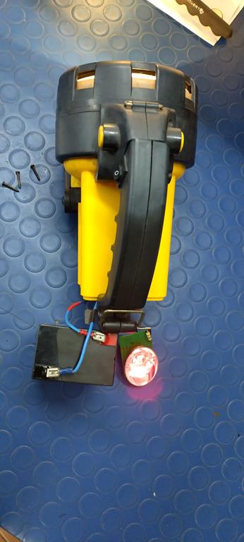

Come si collegano i fili alla luce rossa?
Re: Come si collegano i fili alla luce rossa?
Misura la resistenza dove è saldato il filo nero e la tensione su filo nero e filo bianco.
resistenza 39 ohm
tensione tra fio nero e filo nero/bianco (senza batteria attaccata)11 mv,con batteria collegata 6.2 volt
Chi fà da sè fà per tre....Più sai e più vali....
Allora i due fili sono invertiti, metti il nero al posto del bianco e viceversa.
fatto,funzionaAllora i due fili sono invertiti, metti il nero al posto del bianco e viceversa.
Hai imparato, almeno, qual'è il catodo e l'anodo di quei diodi?
siHai imparato, almeno, qual'è il catodo e l'anodo di quei diodi?
