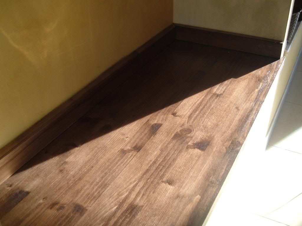

quindi hai finito ? bene però le foto non rendono giustizia al lavoro svolto,
prova a fare delle foto con luce naturale magari con le mensole sgombre .....
e sopratutto un po più da vicino ...... :D

un lato ho finito questo della foto...domani pomeriggio con luce solare faccio le foto....

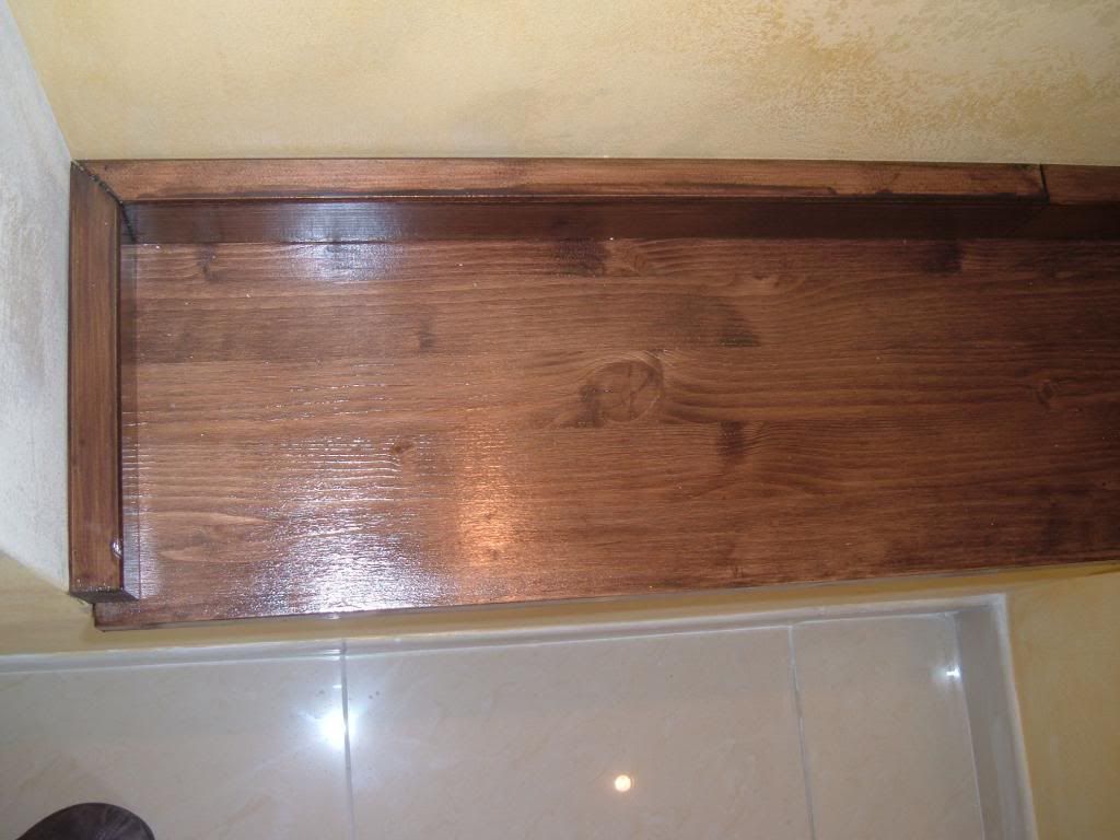

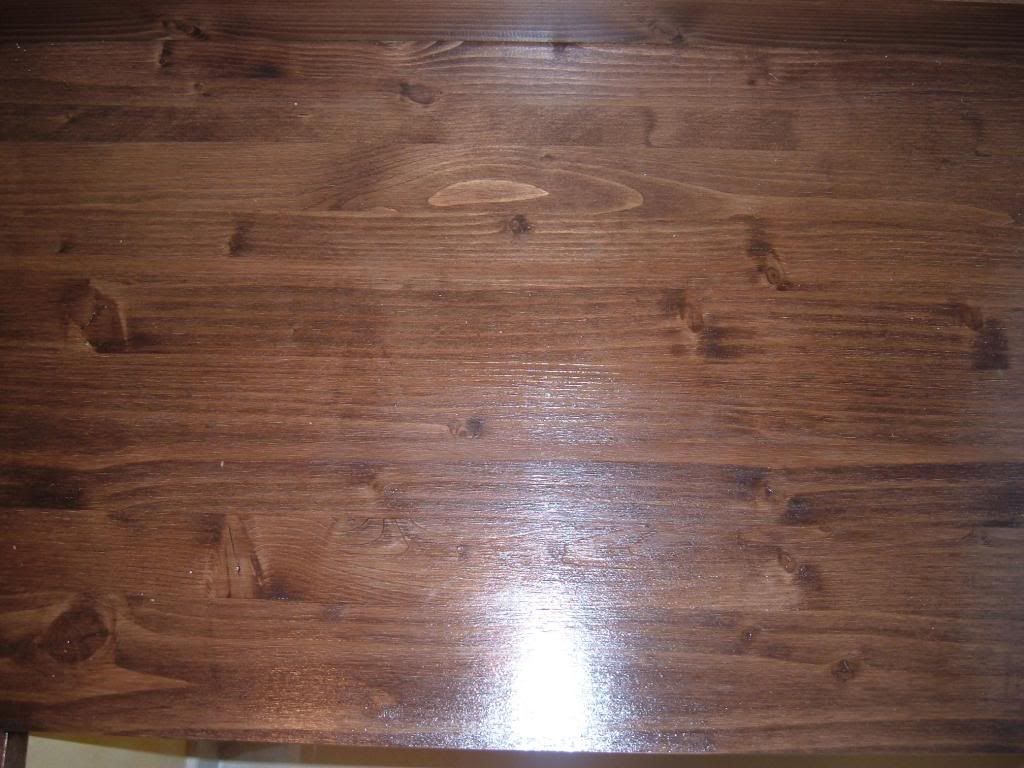

come mi hai insegnato tu.....riepto cio che ho fatto:
dopo aver mordenzato ( io dicevo tinteggiato prima :lol: ), ho dato 2 mani di turapori sayerlack all'acqua e carteggiato leggero 280....finitura finale vernice per parquet lucida VELECA..

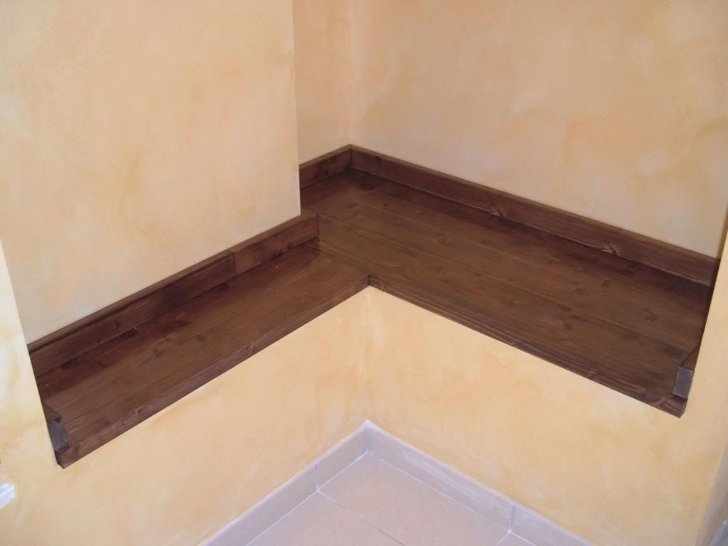

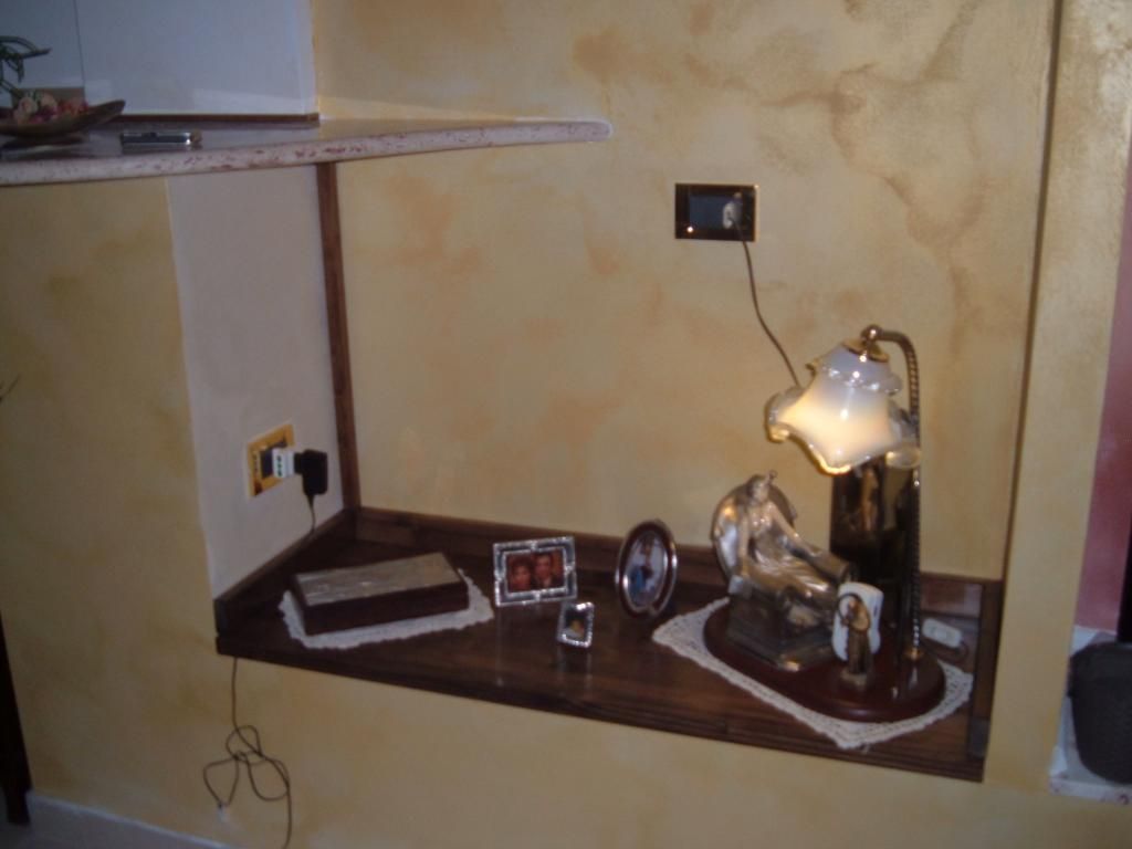

RIPIANO 1

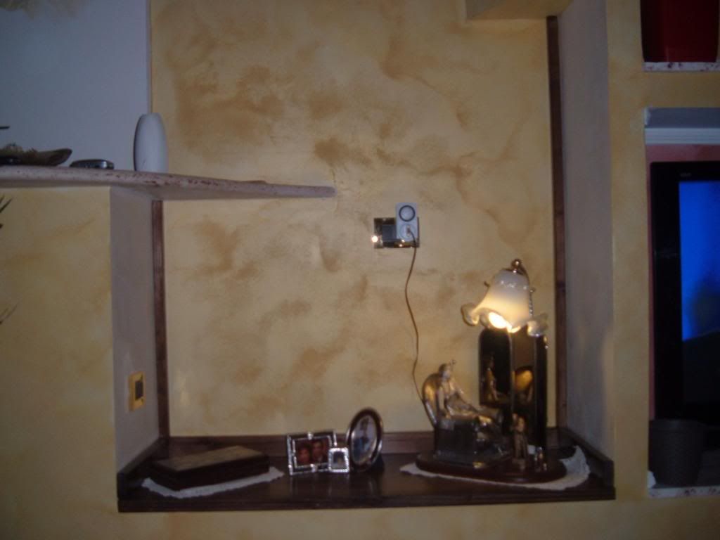

RIPIANO 2 ANGOLARE...PEZZI SPINATI
Di certo non arrivano ai vs lavori come qualità è ovvio...ma è stata la mia prima esperienza e per ora mi posso ritenere abbastanza soddisfatto...vorrei e devo migliorare molto ancora....

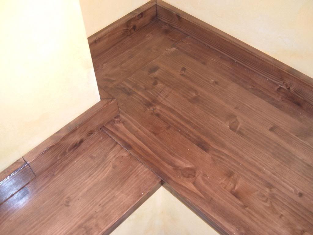

Messaggi: 17877
per essere il tuo prima lavoro di questo genere non è niente male a parte
qualche lieve imperfezione come l'angolo in alto a sinistra della prima foto
che non chiude bene, forse prima hai troncato il pezzo e poi lo hai
tagliato a 45°, per il resto mi sembra che tu possa essere più che soddisfatto
quindi un bell'applauso te lo meriti tutto, vedrai che il prossimo lavoro sarà
sicuramente meglio

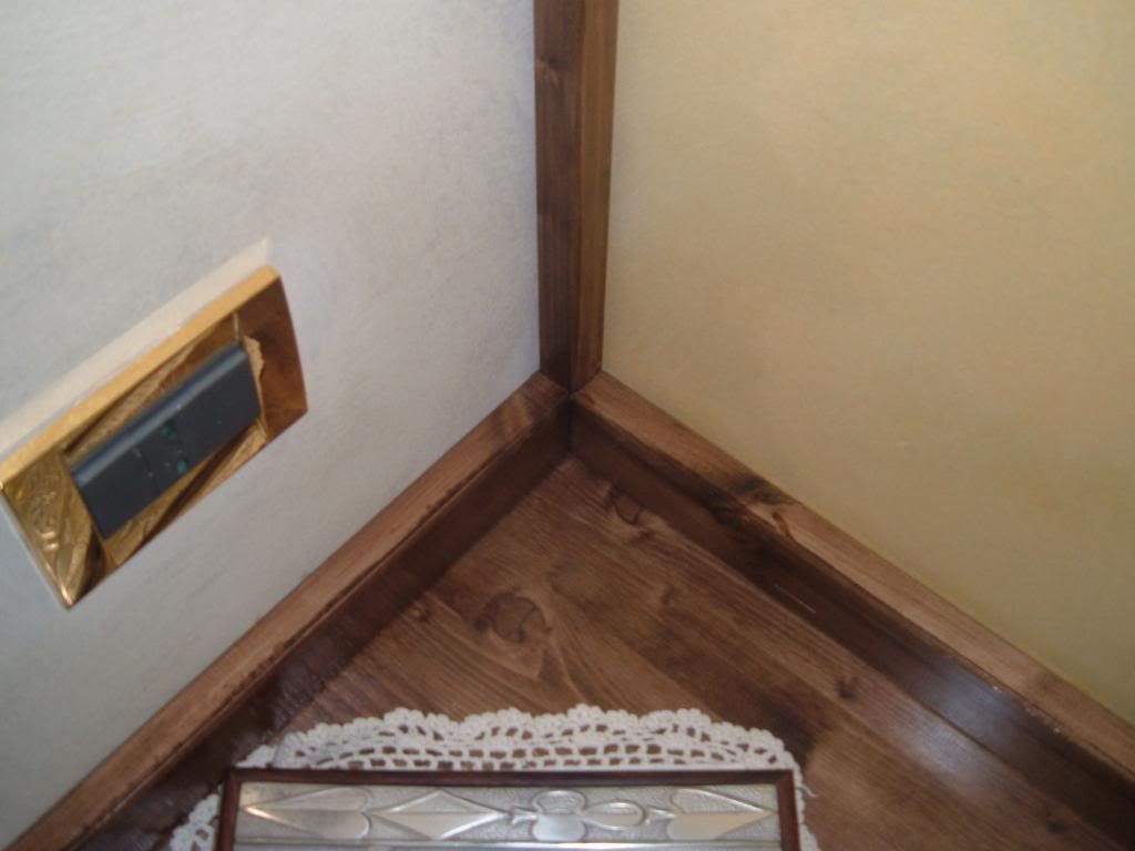

grazie Mario....quel particolare è sparito ora che ho montato in verticale ( in prossimità dell'angolo dei muri) un listello sempre in tinta 2.5x2.5 che copre meglio appunto la giuntura delle 2 pitture...

ecco come ho coperto l'angolo a 45..
ps..anche le pitture sono mie...Encanto Oikos
