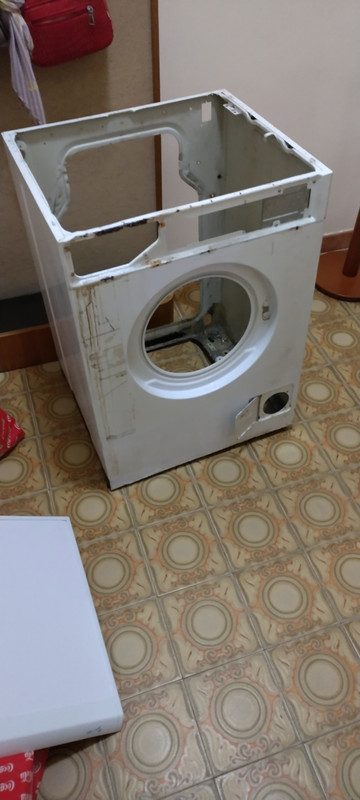

Ho comprato anche il termostato che avevo postato,montandolo,il gommino che teneva la pastiglia sulla vasca,perdeva acqua.Smonto il gommino,metto un mastice,ma riperde acqua(dopo 24ore di asciugatura).Smonto nuovamente,metto il mastice e mi perdeva dall'altro gommino(quello bilamelare).Dopo che no ci sono state più perdite,provo,ma non succede niente,non riscaldava ne con il programma 2 ne 8.Cosi,oggi,dopo anni di servizio e sistemazione,un pezzo di storia italiana,va in discarica(l'ho smontata pezzo per pezzo,vite per vite)
R.I.P
