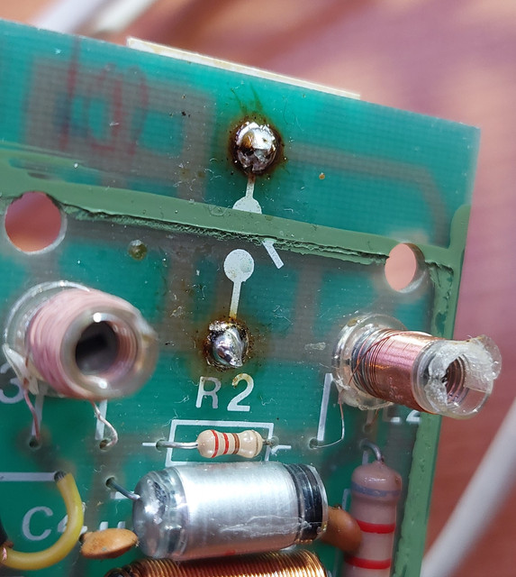

Proviamo questo pulsante. Tester in continuità, puntali su A e B, a pulsante premuto deve esserci continuità.Prova più volte.https://postimage.me/image/scheda6.Uax3gl

ENRICO51 ha scritto: mar 18 feb 2025 5:36 pm Proviamo questo pulsante. Tester in continuità, puntali su A e B, a pulsante premuto deve esserci continuità.Prova più volte.https://postimage.me/image/scheda6.Uax3gl
Prova fatta, tester sul beeper di continuità, ovviamente scheda non alimentata, pulsante schiacciato fisso, ogni volta che tocco i 2 estremi, bippa

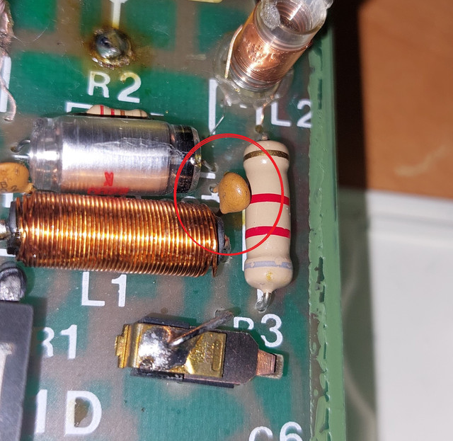

Hai provato anche a tener premuto a lungo il pulsante? Ci rimane da controllare quel condensatore cilindrico vicino a R3 e L1, dissaldalo e leggi cosa c'è scritto.

ENRICO51 ha scritto: gio 20 feb 2025 9:45 am Hai provato anche a tener premuto a lungo il pulsante? Ci rimane da controllare quel condensatore cilindrico vicino a R3 e L1, dissaldalo e leggi cosa c'è scritto.
Si lo tengo premuto con una molletta da bucato.
Ho anche provato come ai primi tempi a usare il tester in ohm e a puntarli sul filo nero e giallo che arrivano al punto dove si nebulizza e mettendo li i puntali qualche giro di ventola e il led che si accendeva verde è successo... quindi boh è proprio strana come cosa.
il condensatore cilindrico è quello piccolino marroncino?

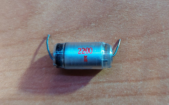

ENRICO51 ha scritto: gio 20 feb 2025 4:00 pm No, questo:
https://postimage.me/image/scheda7.UawboA
Eccolo qui
Questo si misura come ohm?
Messaggi: 2532
Re: Aerosol che non funziona, condensatore?
Questo dovrebbe essere un condensatore, guarda se c'è scritto altro . Sulla scheda dovrebbe essere serigrafato come C.. Se fai una foto col componente dissaldato è meglio.
