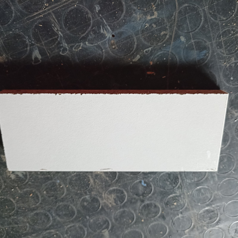

ma quello in foto è un bordo già stuccato ?
max1mo
Messaggi: 469
Re: modificare consolle troppo piccola
Messaggio da max1mo »
mariobrossh ha scritto: mar 19 mar 2024 3:01 pm ma quello in foto è un bordo già stuccato ?
no, mi vergognavo a mettere la foto reale :-D
ho solo indicato quanto sono andato oltre
Messaggi: 17809
non serve metterne molto, devi partire dal bordo e tirare ;-)

credo che grattando la parti superiore, il fianco incollato si sia un pò staccato
Ora è così.
Lo sgancio e inverto il lato, dovendo poi coprire i fori fatti oppure mi dite come posso sistemarlo ?
Messaggi: 9819
Guardando bene la foto, li sotto è proprio staccato. Probabilmente perché non l'avevi incollato bene... quindi di sicuro ci sarà entrata la polvere dello stucco e, quindi, ti conviene sollevare quella porzione, soffiare bene via la polvere e poi riprovare con il ferro da stiro. Se non si attacca più, ti rimane solo da risollevarlo e incollarlo con l'attack. Poi lo stringi con un morsetto per un'ora e "forse" dovresti aver risolto.
Altrimenti usi la colla a contatto, tipo Artiglio. Spalmi le due parti, aspetti 10 minuti che non ci attacchino più le dita e quindi unisci i pezzi tenendoli pressati un po' di tempo sempre con uno strettoio.
Scegli tu quale metodo preferisci... io, tutto considerato, penso che per te sia più indicato l'adesivo a contatto. Difatti non ti cola e non si attacca al morsetto.;-)

giovanni ha scritto: lun 25 mar 2024 9:22 am Guardando bene la foto, li sotto è proprio staccato. Probabilmente perché non l'avevi incollato bene... quindi di sicuro ci sarà entrata la polvere dello stucco e, quindi, ti conviene sollevare quella porzione, soffiare bene via la polvere e poi riprovare con il ferro da stiro. Se non si attacca più, ti rimane solo da risollevarlo e incollarlo con l'attack. Poi lo stringi con un morsetto per un'ora e "forse" dovresti aver risolto.
Di certo devo incollarlo meglio, ma non credo che migliorerà drasticamente
Quindi dovrò girarla : Sad :
Messaggi: 9819
max1mo ha scritto: lun 25 mar 2024 9:59 am Di certo devo incollarlo meglio, ma non credo che migliorerà drasticamente
Però prima controlla bene dove ti cascano i nuovi fori delle viti... perché se ti cascassero su quelli vecchi per metà, allora dovrai allargarli e metterci delle spine. Insomma a questo punto mi sorge il dubbio che se te lo facevi ritagliare, tutto considerato forse era meglio. :lol:

giovanni ha scritto: lun 25 mar 2024 8:33 pm : Cry :
non intendevo capovolgerla, ma mettere questo lato, sopra
Credo che me la terrò così : Sad :
