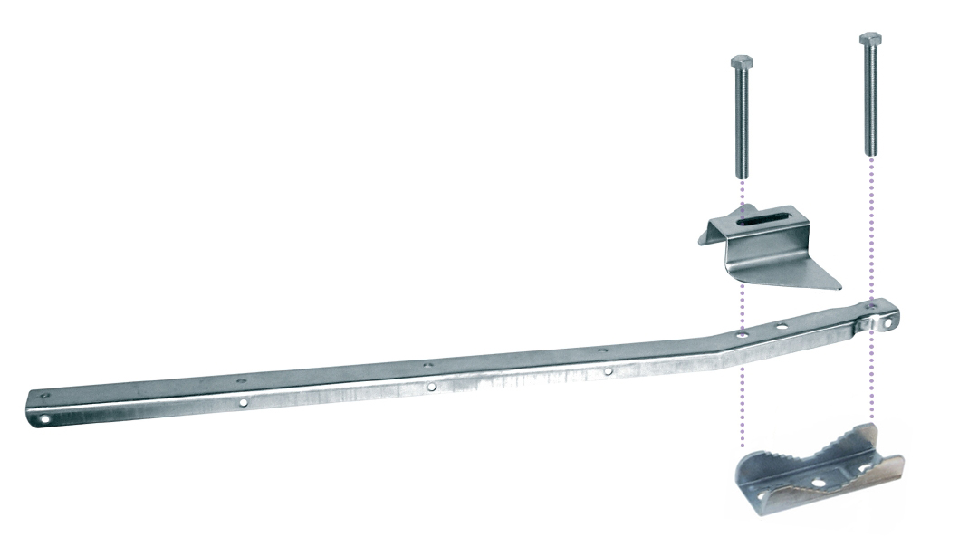

Ho acquistato delle staffe stendibiancheria da balcone con sistema 'antisbandamento' del tipo che vedete qui
Qualcuno mi sa spiegare come vanno montate?
Io ho provato a montarle come in figura ma l'antisbandamento non funziona affatto, e non capisco come potrebbe funzionare...
Penso che se non ci metti un pezzo di corda che tiri in diagonale per un 50 cm al lato opposto della corda , tra staffa e ringhiera , quelle staffe non rimanranno mai a squadro.

Concordo con dalmos che quelle staffe lo sbandamento senza dei tiranti non lo levi.
Cmq da guardare l'idea del progettista secondo me era: quella piastrina munita di asola doveva formare la base di un triangolo appoggiato con lo scorrimano delle ringhiera.
In pratica dopo aver fissato lo stendibiancheria con i morsetti, tiri la piastra in battuta sulla ringhiera e stringi il tutto.
Ma è praticamente impossibile che un “piede

Vanno montate esattamente come in figura.
Per stendere mutande e calzini, posso andare, ma quando ci metti peso (asciugamani, coperte, piumoni ecc.) ti succede tutto quello detto da gibor.
Come semi-rimedio, sempre che puoi sacrificare dagli 80 ai 100 cm, puoi fare come ti ha detto Dalmos.
.....ma alla lunga, il peso inciderà parecchio su quel lamierino.
Capisco che non sia da tutti, ma la soluzione è un fabbro.
Se invece, sai saldare o conosci qualcuno, fai così è sei a posto per sempre.

sennò devi bucare la ringhiera e non se parla più :)

La mia soluzione, anche se ho dovuto 'bucare' lo scatolato della ringhiera:

Non si riesce ad apprezzare il sottile strato di camera d'aria, tagliata a misura e forata tanto da formare una sorta di guarnizione; l'aggiunta della pittura poi al di sopra garantisce ulteriore protezione.
Non credo riesca a trafilare una sola goccia d'acqua!!!!!
Esteticamente ho risolto in maniera ottimale, tenendo presente che è il fronte della casa, e, per quanto comodi, gli stendibiancheria sarebbero stati
'brutti' da vedere.
