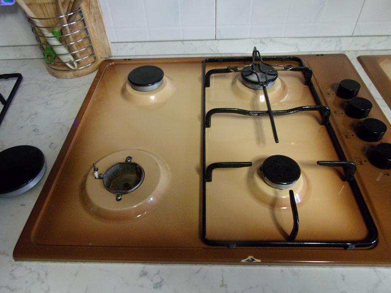

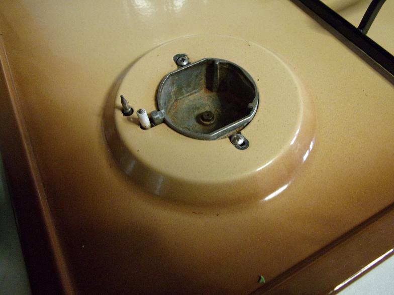

Da un pò di tempo ogni tanto il fuoco più grande, che di solito non ha dato problemi si spegneva, pensavo di dover passare ancora il disossidante, quando ho visto che non si spegneva.
Ho chiesto a mia moglie : l'ho pulito con la pasta per pulire tutto che abbiamo comprato al mercato, puntine e candelette comprese. (Se collegato alla corrente staccare prima la spina). Sono circa 20 giorni che i fuochi funzionano bene.
Ho imparato ad allegare le fote , mando le prime 3 di 6
Provo ad allegare foto dei fornelli e della pasta che ha usato mia moglie. E' un vasetto tipo sapone da barba , si passa su una spugna un pò bagnata e si pulisce, ce ne sono di varie marche.

- piano cottura
- 101_0936.JPG (59.29 KiB) Visto 23483 volte
- fuoco grande
- 101_0935.JPG (53.37 KiB) Visto 23483 volte

Per curiosità, il piano cottura è alimentato a gas metano?

Questo che capita sul tuo piano cottura , come tanti altri ,deriva dal fatto che si crea ossido tra la massa della termocoppia e la parte metallica di dove è fissata . Isolando il contatto.
In questi casi è indispensabile togliere la termocoppia dalla sede grattare il metallo da incrostazioni e rimontarla tenendo cura di stringere bene il dado di fissaggio..
Per quanto riguarda il rubinetto , invece di sostituire tutto il rubinetto , una volta assicuratosi che dipende da questo è sufficiente sostituire solo il magnete interno ,€5 , e ritorna come nuovo .
La termocoppia in genere se rotta presenta minimo una lesione o uno squarcio sulla zona superiore che va a contatto con la fiamma.

Il piano cottura è alimentato a Metano.
Nel mio caso evidentemente il disossidante WD-40 e quella pasta che ha utilizzato mia moglie sui metalli fanno un tipo di pulizia simile, mi ricordo che al mercato la vantavano come mezzo valido per pulire l'argento. Mia moglie ha detto che aveva usato più volte lo sgrassatore sul piano cottura ma non aveva ottenuto questo risultato.
